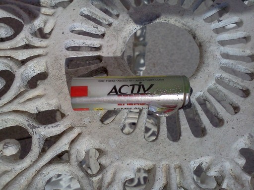

heute hat sich ein Akku den man laut Aufschrift mit 750 mA laden kann in
Luft aufgelöst.
Geladen habe ich die Akkus mit dem Schnellladegerät, das Aldi
gleichzeitig verkauft hat.
Der Akku hat weißen Dampf entlassen und dabei gezischt. Der Akku war in
einem Batteriepack wo 6 von 8 Akkus eingelegt waren. Der Batteriepack
war nicht angeschlossen. Die Benutzung lag schon 1-2 Stunden zurück.
Betrieben wurden 4 kleine Gleichstrommotoren, mit Rädern die ein kleines
selbstgebautes (Spielzeug)-Auto antreiben sollten. Allerdings muss man
es machmal anschubsen, da die Motoren -besonderst wenn Batterien nicht
mehr ganz voll sind- nicht mehr genug Kraft haben.

Wo könnte jetzt die Ursache für den defekten Akku liegen? Schnelladung
schädlich? Akku schon defekt gewesen (Einzelfehler, oder genereller
Fehler bei diesen Akkus)? Darf ein Akku nach 1/2 - 1 Jahr 0,0 Volt
haben? Lädt das Ladegerät zuviel/zuschnell?
Ist es sinnvoll die Akkus nicht mehr zu benutzen und ein anderes
Schnelladegerät zu kaufen?
Danke
Stefan Koch
Bild von defekten Akku: siehe Anhang.

Gast #2289859
Ja, sie sind eh kaputt.
> und ein anderes Schnelladegerät zu kaufen?
Nicht unbedingt, aber das nächste mal auf BAD hören,
und die Akkus, die 0.0V haben, aussondern.
Man weiß zwar bei "Aldi Ladegerät" nicht welches Modell du hast
(das wirst du auch bestimmt niemandem verraten, Aldi könnte dich ja
verklagen und du hast ganz viel Angst davor)
aber so lange es jede Akkuzelle einzeln lädt und per -DeltaU erkennt ist
es nicht anders als andere Ladegeräte auch, und wenn es alle in Reihe
lädt (ein ganzes Akkupack), dann haben andere dasselbe Problem wenn eine
einzelne Zelle des Packs kaputt ist.

Zum einen sind gekaufte Akkus meist nur Teilgeladen, dazu kommt noch die
Selbstentladung die bei normalen Typen oft bis 1%/Tag sein kann.
Irgendwann sind die Akkus dann Tiefentladen und die Zellen irreversibel
geschädigt.
Ein 1/2 Jahr ist da schon eine ganze Menge. Bevor man die wegpackt
sollte man also erst einmal aufladen und dann nach spätestens 3 Monaten
nachladen.
Bei Akkus mit geringer Selbstentladung (Eneloop etc.) darf dies auch mal
über ein ganzes Jahr sein.

Wenn NiMH Akkus länger gelagert wurden sollte man sie danach nicht
gleich schnell laden. Die erste Ladung sollte dann besser langsam
erfolgen, denn die delta U-Abschaltung funktioniert dann nicht
zuverlässig. Wenn es schnell sein muss, dann mit einer zusätzlichen
Überwachung der Temperatur.

Ich habe auch schlechte Erfahrungen mit Discounter-Akkus gemacht. Die
Teile haben einen extrem hohen Innenwiderstand und werden beim Laden
ziemlich warm. Ein weiteres Problem ist, dass die -DeltaU Abschaltung
nicht zuverlässig funktioniert, so dass die Zellen in einem Ladegerät
mit Einzelzellüberwachung sehr unterschiedlich aufgeladen werden (obwohl
die Akkus immer zusammen geladen und entladen werden). Wenn man dann
nicht merkt, dass eine Zelle nicht richtig aufgeladen wurde, dann wird
diese Zelle beim nächsten Entladen tiefentladen und damit dauerhaft
beschädigt. Inzwischen kaufe ich nur noch Eneloops oder andere
NiMh-Akkus mit niedriger Selbstentladung. Die sind bei Innenwiderstand,
Lebensdauer und realer Kapazität wesentlich besser als die Billigakkus
vom Discounter.

Blos nicht, ich hab auch solche Akkus und erfolgreich in Benutzung. Man
muss sie einfach ein paar mal entleeren und aufladen um ihre volle
Kapazität zu bekommen. MaWin ist ein Spammer.
Dass der Akku gedampft hat, liegt wohl daran, dass dieses Ladegerät
generell zu spät abschaltet, deswegen die Akkus entnehmen wenn sie
wärmer werden als handwarm. Muss man halt aufpassen. Aber dass ein Akku
abraucht sollte die Ausnahme sein. Vorsichtshalber das Gerät dort
platzieren wo nichts brennen kann.
