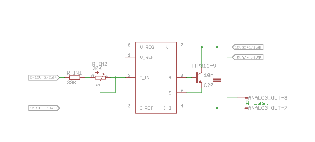

Hallo Forum,
Ich möchte ein 4 - 20 mA Stromsignal erzeugen und habe dazu die Basic
Circuit Connection aus dem XTR 116 - Datenblatt übernommen (Seite 5).
Die Spannung für den Eingangsbereich sowie die Spannung für den
Ausgangsteil der Schaltung werden von 2 DC/DC Wandlern 05 V -> 15 V
erzeugt, welche vom selben 5 V-Potential versorgt werden.
Als Transistor Q1 verwende ich den TIP 31C MBR von Reichelt.
Testweise lege ich 5 V an den Eingang, und erwarte 10 mA am Ausgang.
Zwischen Pin 7 und Pin 4 messe ich nun die 15 V, und sowohl der XTR als
auch der Transistor werden deutlich warm.
An der Last (aktuell 180R) fallen jedoch lediglich 10 mV ab. Es fließt
also kein Strom im Lastkreis.
Woran liegt es, dass ich keinen Ausgangsstrom habe?

Der Fehler ist gefunden!
Es gab noch eine weitere Masseverbindung - durch die Frontplatte, welche
damit die Eingang-Spannungsmasse mit der Ausgangsstrommasse verbunden
hat.
