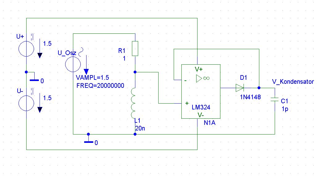

ich würde gerne kleine Änderungen von kleinen Induktivitäten in
einerÄnderung einer DC-Ausgangsspannung mitbekommen.
Mein momentaner Ansatz ist die Verwendung von einem Quartz-Oszillator
mit hoher Frequenz an dem die Spule angeschlossen wird.
Die Spulenspannung soll dann mit einem Spitzenwertgleichrichter in eine
Gleichspannung umgesetzt werden.
Die somit erhaltenen Amplitudenwert möchte ich mit dem ADC von meinem µC
digitalisieren.
Eine Transientensimulation in PSPIECE mit der Schaltung im Anhang
liefert bei L = 20nH eine Spannung am Kondensator von 1,34 V und bei L =
19,7 nH bekomme ich 1,35 V.
Das wäre also mit nem gewöhnlichen 10-bit ADC feststellbar.
Das ganze funktioniert auch nur mit einem sehr kleinen Kondensatorwert,
da es sonst sehr lange dauert bis ein stationärer Endwert erreicht ist.
Ich habe gedacht, dass ich direkt mein Sample- andhold-Glied vom ADC am
Ausgang des OPVs anschließe (also dort wo sich momentan der Kondensator
befindet), weil der ADC ja auch einen kleinen Kondensator aufläd.
Das ist jetzt alles nur theoretisch und mir kommt es etwas dubios vor -
aber könnte das echt in der Realität auch funktionieren?

Kommentare:
- der Oszillator muss Sinus liefern (kann man im Bild erahnen)
- der OP ist viel zu langsam!! (NS-Datenblatt: bandwidth (unity gain)
1 MHz)
- ist der Kondensator zu klein, frisst der Sample and Hold des ADC alles
weg
- ggf. Impedanzwandler dahinter schalten
- Offsetspannung der OPs nicht vergessen
Ob die Berücksichtigung dieser Punkte allerdings zum Erfolg führt, weiß
ich auch nicht :-((
Gruß Dietrich

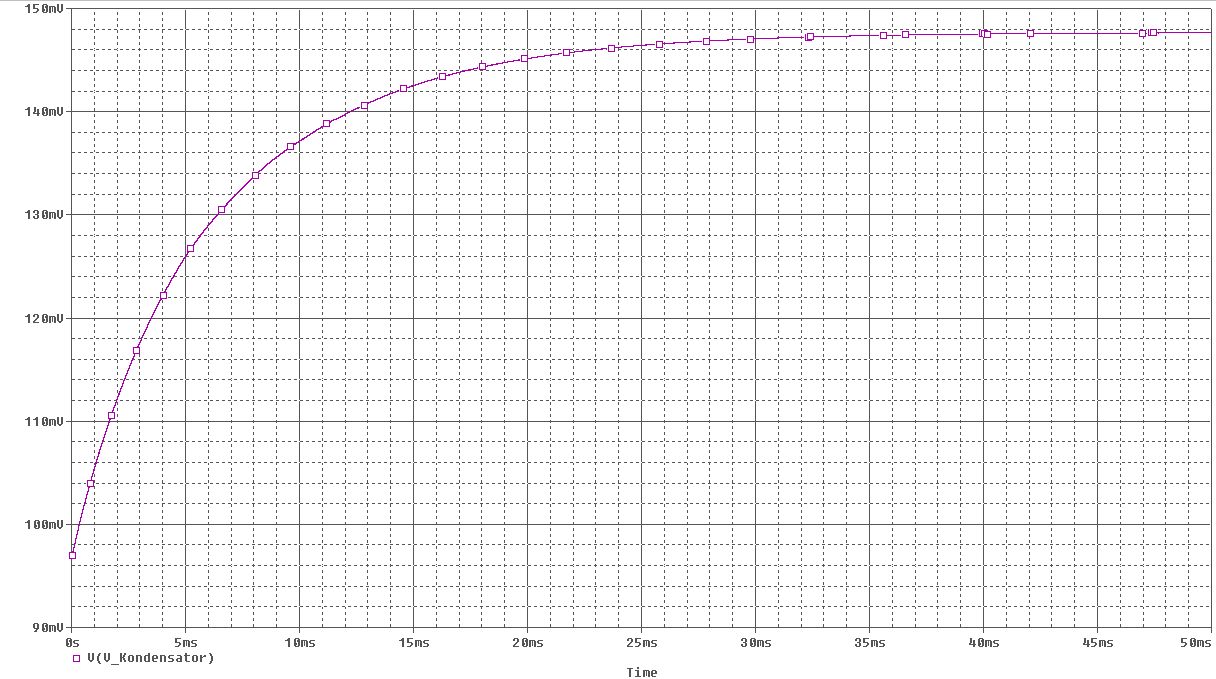

Hab das Bild von der Kondensatorspannung aus der Simulation mal
angehängt.
Ich habe jetzt auch mal die 1pF in 1nF geändert.
Die Frequenz ist bei 1 MHz.
Die 148 mV sind wie man sieht nach ca. 40 ms erreicht.

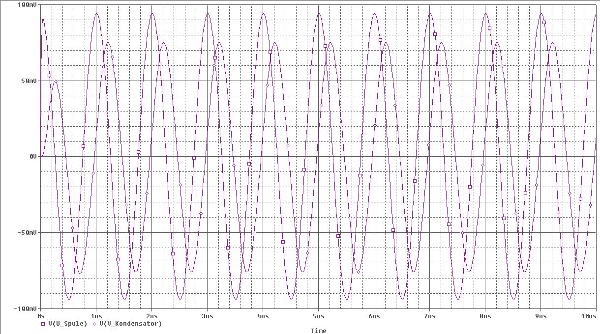

Hier übrigens nochmal des ganze als Bild ohne Diode angehängt.
Eingezeichnet sind Kondensator und Spulenspannung.
Jetzt ist die Kondensatorspannung niedriger als die Spulenspannung. Das
liegt wohl irgendwie am OPV. Aber anscheinend ist die Diode "Schuld" an
der Überhöhung der Spannung. Nur warum?
Ja, 1MHz ist halt immer noch zu schnell, sodass der Ausgang dem Eingang
nicht folgen kann.
Was ich noch gesehen habe:
Versorgst Du den OP wirklich mit +/-1,5V? Dann gibt es 2 Probleme.
1. Input Common-Mode Voltage Range geht von V- bis V+ −1,5V bei 25°C,
und V- bis V+ −2V im gesamten Temperaturbereich => sehr knapp.
2. Output Voltage Swing: der Ausgang geht (bei 10kOhm Last) typ. nur bis
V+ -2V. Im Leerlauf (Dein Fall) wird es auch nicht bedeutend mehr sein
(siehe Innenschaltung des OP). Zusammen mit der Diode geht das also gar
nicht.
Ob das die Ursache für die zu hohe Spannung ist, ist Spekulation. In
jedem Fall betreibst Du den OP außerhalb der Spezifikationen.
Also: anderer OP oder höhere Spannung (z.B. +/-5V)
sonstiger Vorschlag:
Teste mal mit Oszillator-Amplitude = 0, was der Ausgang dann macht (mit
und ohne Diode).
Gruß Dietrich
Gast #2291823
> nicht folgen kann.
1 MHz Bandbreite des OPVs  bedeuten meines Erachtens, das 1 Mhz noch
"durchkommen".
Ok höhere Spannung
> und ohne Diode).
Mit Diode liegen bei 0 Hz 80-100 mV (in Abhängigkeit der
Versorgungsspannung) am Kondensator an.
Ohne Diode gibts eine Schwingung im µV-Bereich. Also da passiert eher
nichts.
Also scheinbar ist wirklich die Diode irgendwie mit verantwortlich.

ist 1Mhz bei Verstärkung=1. Und diese aktiven Gleichrichter basieren auf
dem Prinzip dass die Diodenkennlinie durch brachialen Einsatz von
Gegenkopplung und/oder durch Stromsteuerung geradegebogen wird. Dafür
brauchst Du aber ordentlich Verstärkung.
Interessanterweise werden manchmal Komparatoren statt OPVs für diese
Schaltungen verwendet, beim LM311 im DB wird zB ein "peak detector"
beschrieben.
Und: Nimm Schottky-Dioden, damit machst Du es dem OPV leichter. Aber
nimm so etwas wie eine BAS43; als Gleichrichter für Stromversorgungen
ausgelegte Schottky-Dioden haben zT furchtbare Sperrströme.
Gast #2292173
> Dein Erachten hat leider auf die Bauteilparameter keinen Einfluss. Das
Hm, mein Fehler war wohl zu denken, dass ich nur eine Verstärkung von 1
brauche. Aber dein nächster Absatz erklärt natürlich warum man mehr
braucht - dass man gegen die Diode kämpfen muss, hab ich nicht bedacht
bzw. nicht gewusst. Ok also mal mit 10 000 Hz probieren.
> beschrieben.
Hab mir die Schaltung mal angeschaut
(http://202.114.36.12/huan/pdf%5Ccompare%5Clm311-ti.pdf, S11).
Ich versteh aber absolut nicht, warum da hinten die Spitzenspannung
"rauskommen" soll.
Das gestrichelte Rechteck ist der LM311 nehm ich an...?
Dafür hab ich kein Pspice Modell gefunden :/
Was könnt ich sonst noch nehmen?
