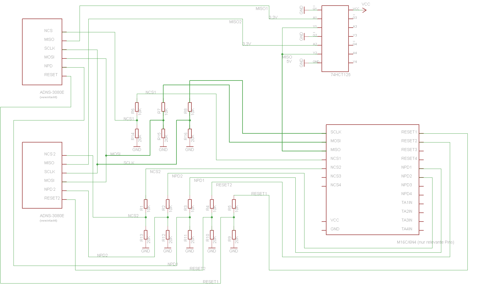

sodele... hier jetz mal der Schaltplan mit dem momentanen Aufbau. Ich
hoff ich konnt ihn halbwegs übersichtlich gestalten.
Tipps was man beim Erstellen besser machen kann sind immer willkommen :)
Im Vergleich zum Schaltplan würd ich nun !G1 und !G2 mit NCS1 bzw. NCS2
verbinden, sodass die Ausgänge hochomig sind solange der Slave nicht
gerade aktiv ist.
Passt soweit?
OP

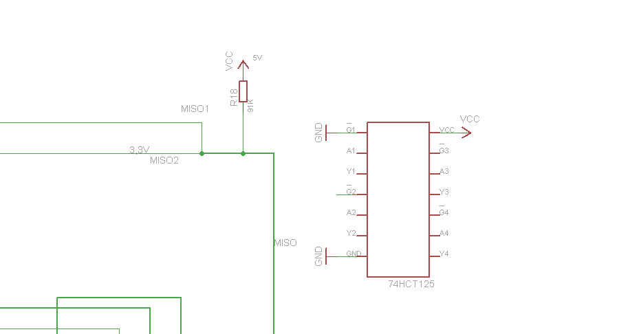

Fehler im Schaltplan:
MISO-Pins sind Open Drain (damit mehrere Slaves auf einer Leitung senden
können).
Also beide MISO-Leitungen auf einen Eingang am 74HCT125, /Pull-Up an
3,3V nicht vergessen/, einen Ausgang an den MISO-Pin des Controllers.
Voila, funktioniert.

Wollte das gerade mal testen, aber jetzt ist beim Versuch der
Microcontroller wohl in irgendner Art&Weise beschädigt worden. VCC am µC
sind nur noch 1.6V, die Powerlampe des EVB leuchtet nicht mehr, und an
den restlichen Ausgängen liegt keine SPg. mehr an.
Hatte den angehängten Schaltungsaufbau kurz in Betrieb, nachdem ich
gesehn hab, dass es nich klappt aber nach insg. <20 sec. wieder
abgetrennt, ohne was gemerkt zu haben.
Als ich an den µC danach wieder Spannung angelegt hab hat er nicht mehr
richtig funktioniert.
Hat der so viel Strom gezogen, dass es ihn zerschossen hat, oder was
könnte da passiert sein?
