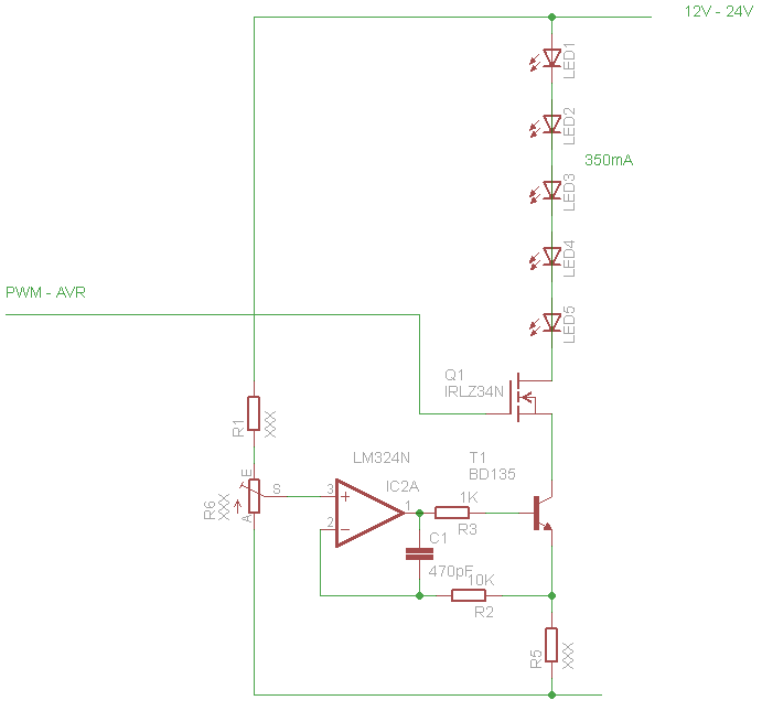

Hallo Jungs, ich hoffe Ihr könnt mir wieder helfen.
Ich habe eine Grundschaltung von MaWin mal bekommen. Funzt auch ohne
Probleme
Ich würde die so erweitern, dass ich 5 Power RGB ansteuern kann. Die
Grundschaltung war eine KSQ mit 350mA. Also wie abgebildet für eine
Farbe.
Meine erste Frage wäre ob die Schaltung so funktionieren würde ?
Zweitens bräuchte ich Hilfe bei der Dimensionierung von den
Widerständen.
( als XXX gekennzeichnet )
Ich habe 12 oder 24 V zur Verfügung. Ich denke bei 12V wirds es knapp.
Habt Ihr wieder ein paar gute Tipps ? ( Die Bauteile habe ich noch da )
Nein. Der Mosfet schaltet mit den maximal 5V von PWM-AVR nicht durch,
weil seine Source auf einem zu hohen Potential liegt. Du kannst aber den
Mosfet anstelle de BD135 einsetzen und den PWM-Ausgang über das Poti an
den nichtinvertierenden Eingang des Opamp anschließen. Der Opamp muss
dann über die 12-24V versorgt werden, um eine ausreichen hohe Gate-Span-
nung für den Mosfet liefern zu können.
12V reicht nicht für 5 LEDs in Reihe.
Nimm 24V.

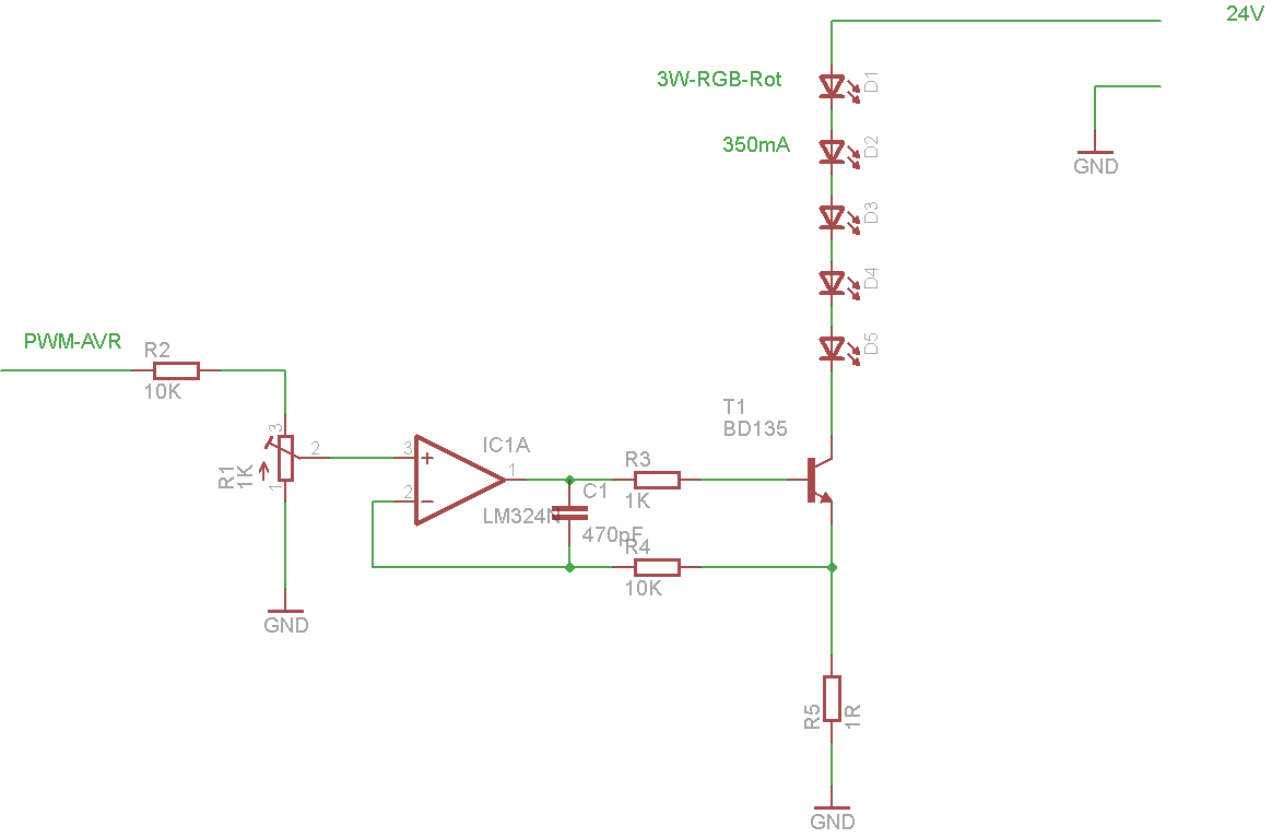

Der MOSFET schaltet so nicht.
Es ist auch überflüssig, so einen
zweiten Schalter zu verwenden.
Ich nehme mal an, dein AVR wird mit 5V versorgt,
die wesentlich stabiler sind als die 24V sich
also besser als Refrenz eignen.
PWM AVR -10k--+
              |                 LEDs
            1kPoti--|+\           |
              |     |  >--+--1k--|< BD135
             GND +--|-/ 470p      |E
                 +--------+--10k--+
                                  1R (0.6W reicht)
                                 GND
Danke MaWin, ich werde die Schaltung ausprobieren.
Habe noch einige kleine Fragen:
Mit dem Poti 1 K stelle ich die gewünschte Stromstärke ein ? ( 350mA)
bei 24V
Den LM kann ich mit 5 V versorgen ?
Braucht der BD 135 einen kleinen Kühlkörper ? ( mein Lieblingsbauteil
IRLZ34N) kann ich nicht anstatt den BD nehmen ? Ich weiss MOSFET und
Transistor )
Die Schaltung baue ich dann 3 mal auf, für die 3 Farben.
> ( 350mA) bei 24V
Ja. (Ich habe das Poti nur von deiner Schaltung übernommen, du müsstest
wissen wozu du es vorgesehen hattest)
Wenn du den BD135 verwendest: Ja. Wenn du den IRZL34 verwendest: Nein,
dann brauchst du mehr, mindestens 7V, aber 24 gehen auch.
Ja. Schon bei nur 2V Rest für ihn sind die 0.7W genug für das Gehäuse
alleine.
> Transistor )
Du kannst auch den MOSFET nehmen wenn der LM324 mit mehr als 7V versorgt
wird. Aber der MOSFET muß dieselbe Wärme wie der BD abtransportieren,
also auch auf einen KK.
Super, danke MaWin !
Ich bleibe , weil es einfacher ist, bei 5V für den LM nehme auch BD.
Den Schaltplan mit dem Poti hast mir "irgendwann" gepostet. Funktioniert
tadellos mit einem Power LED ( single) super gut. Nun wollte die
Schaltung weiter ausbauen, daß ich 5 RGBs über AVR steuern kann.
Am WE wird wieder gebastelt.
Danke für die Infos und Tipps
