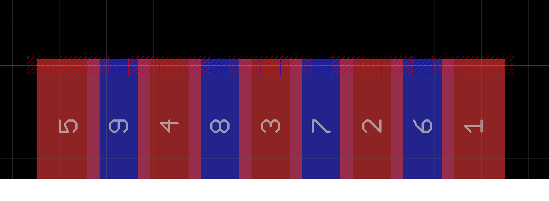

Hallo, wir benötigen eine relativ einfache PCB mit ein paar D SUB
Stecker. Die Platine soll zwischen den beiden D-SUB gesteckt werden,
danach werden die Pads von oben und unten verlötet. Die PCB ist soweit
fertig, aber mit den Standard Eagle Libary bekomme ich DRC Fehler an der
Fräskante, weil die Pads überragen bzw. nicht den Mindestabstand
einhalten zur Kontur.
Kann ich diese Fehler billigen und der Überstand wird abgefräst oder
sollte ich die Pads verkleineren, damit die Pads nicht beschädigt
werden? Eventuell könnten durch die Fräsung und Span kurzschluesse
auftreten oder irre ich mich?
Gast #2291420
DRC Datei ist vom Platinenhersteller, deshalb Frage ich. Ich weiss
nicht, ob der PCB Hersteller meckert auch wenn ich die Fehler billige.
>Ich würde die Pads wahrscheinlich kleiner machen.
Ok, das wäre wohl die richtige Vorgehensweise.
Gast #2291640
i.A. wird Cu am Rand nicht ohne Grat abgesägt oder gefräst (Ritzen geht
schon garnicht). Das lässt sich zwar mit Feile oder Schleifpapier oder
einer professionellen Kantenfräse beseitigen, ist aber eben Mehraufwand.
Bei direkten Goldsteckern spielt das nur insofern keine Rolle, weil da
die Kanten des Steckers sowieso abgeschrägt werden.
Wenn du die Pads 0,3mm vom Rand enden lässt, spielt das für deine Art
der Verlötung doch überhaupt keine Rolle. Natürlich kann das trozdem
einen DRC-Fehler ergeben, aber es geht hier nicht um DRC oder nicht,
sondern um Grat oder kein Grat.
