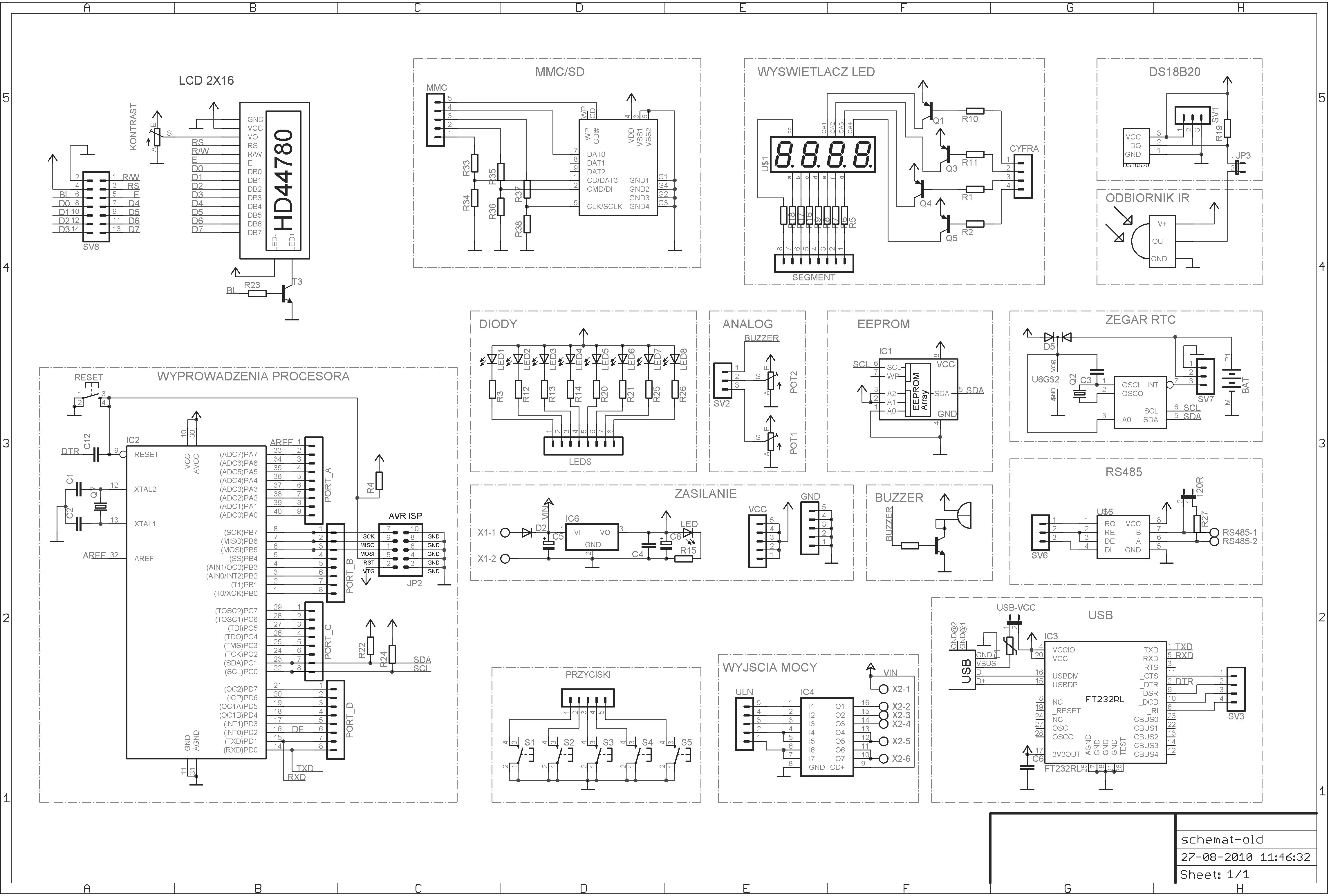

Hallo :-) Ich hab diesmal ein kleines, technisches Problem. Ich wollte meine Hintergrundbeleuchtung per uC steuern. Problem liegt darin, dass sich dabei das Programm aufhängt, bzw. garnicht erst startet. Optisch sieht das so aus, dass wenn ich den Controller einschalte das Display dunkel bleibt und irgendso ein komisches, unbeschreibliches Zeichen erscheint. Dann passiert erstmal nix und nach ca. einer Minute startet das Programm plötzlich oder auch nicht. Drücke ich die RESET-Taste am uC, dann startet das Programm normal, egal, wie oft ich den RESET wiederhole. Also passt ihm irgendwas am Anfang nicht. Hier der Programmausschnitt von der Startfrequenz: $regfile = "m32def.dat" $crystal = 16000000 $swstack = 50 $hwstack = 50 $framesize = 50 Config Lcdpin = Pin , Db4 = Portc.4 , Db5 = Portc.5 , Db6 = Portc.6 , _ Db7 = Portc.7 , E = Portc.3 , Rs = Portc.2 Config Lcd = 16 * 4 Config Porta = &B11110000 Config Portb = &B11111111 Config Portc = &B11111111 Config Portd = &B11111111 Set Portd.7 '<<-- Backlight on Cls Cursor Off Technisch sieht das Ganze so aus. dass PortD.7 einen NPN-Transi ansteuert, von dem ich keine näheren Daten habe, weil er als SMD auf meiner Evo-Platine verbaut ist und in der Doku nichts näheres zu finden ist. Hat einer hier schonmal so ein Problem gehabt oder weiß eventuell, was das sein könnte?

Schaltplan her. Vielleicht hast Du irgendwo einen Kurzschluß fabriziert. Ich hab das schon gebaut, daß der µC die Hintergrundbeleuchtung dimmern konnte... ohne Probleme.
Ben _ schrieb: > Schaltplan her. Vielleicht hast Du irgendwo einen Kurzschluß fabriziert. > > Ich hab das schon gebaut, daß der µC die Hintergrundbeleuchtung dimmern > konnte... ohne Probleme. Nen Kurzen hab ich nicht fabriziert, dann würd das anders aussehen. Außerdem benutze ich ein Evo_Board von And-Tech.pl für solche Tests, da kann man praktisch nur was kaputtmachen, wenn mans drauf anlegt. Anbei der Schaltplan vom Board. Oben links ist das Display mit der Transistorschaltung. Im Schaltplan steht LCD 16 * 2, ist aber 16 * 4. Das Problem ist einfach das bescheuerte Flimmern, wenn der Prozessor "bootet". So wie ich gesagt hab, wenn ich den Backlight-Transistor normal an VCC klemme, dann klappt alles wunderbar. Nur am Pin spinnt das Teil.
Wie groß ist denn der Basiswiderstand? Evtl. bricht Dir die Spannung beim Einschalten des Lichts kurz weg. Pack doch mal testweise einen low-ESR-Elko in der nähe des Transistors zwischen +LED und GND. Bei mir war's kein Testboard, sondern ein kompletter Eigenbau der das konnte.
