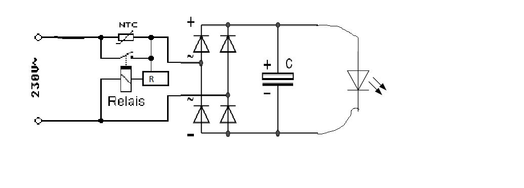

Hallo Menschen,
ich habe eine frage zu relais. habe noch nie eins benutzt und heute
festgestellt das die alle nicht für hohe Spannungen ausgelegt sind.
wenn man sich die sanftanlaufschaltung aus wikipedia anguckt:
http://upload.wikimedia.org/wikipedia/commons/7/7d/Einschaltverz%C3%B6gerung.png
Statt des trafo sollen jetz lade-elkos da sein(gleichrichter natürlich
auch). die frage ist jetz: muss das relais unbedingt hohe spannungen
aushalten? ich kann ja die vorwiderstände so dimensionieren, dass erst
bei geladenen elkos das relais schliest und es somit nicht hohen
potentialdifferenzen ausgesetzt ist!?!?!
hilfe :-)

Mit genau dieser Schaltung: Ja, natürlich. Und insbesondere auch die
Spule, denn die hängt ja direkt an der Last...

danke für die hilfe erstmal. also ich will netzspannug gleichrichten bzw
habe es schon wie folgt gemacht und es funktioniert: einfach
entsprechenden gleichrichter genommen. elkos haben eine gesamt kapazität
von 275 µF. an die elkos kommen dann ne menge LEDs. das alles
funktioniert auch schon nur habe ich die folgenden zu erwartenden
probleme: spannugnsschwankungen im netz und extremer ladestrom der den
gleichrichter sprengt. ich weis es ist fraglich ob ich überhaupt elkos
dafür brauche... aber ich will ja auch was lernen und bischen
herrausforderung brauch ich schon. spannungsschwanklungen sind kein
prob. ich bau einfach eine konstantstromschaltung hinter die elkos...
zurück zum relais:
also wie lothar miller bereits schrieb: prinzipiell ist es egal welches
relais ich benutze solange ich die vorwiderstände so dimensioniere das
das relais erst dann schliest wenn die elkos so gut wie geladen sind.
oder funktioniert das so nicht?
edit: falls ich es noch nich erwähnt haben sollte, im betrieb sollen
ungefähr 100mA fließen

von Harald Wilhelms (Gast)
Dann  hast Du wohl irgendetwas falsch dimensioniert. Solche "Start-
schaltungen" benutzt man für Ringkerntrafos > 500W. Da Du die
übrige Schaltung nicht gepostet hast, werden da wahrscheinlich
auch noch ein paar dicke Fehler drin sein. Dir ist hoffentlich
bekannt,das man LEDs nicht ohne zusätzliche Isolierung an 230V
betreiben kann?

von MaWin (Gast)
> Der Sanftanlauf ist echt Quark an der Stelle.
> Wie Harald schon schrieb - sowas nimmt man gerne bei RKTs.
> Aber nicht zum Laden von 275uF.
Na ja, einen NTC zur Einschaltstrombegrenzung hat quasi jedes
Schaltnetzteil, welches ebenfalls den Elko nach Gleichrichter
direkt an 230V~ legt.
Und der ist da nicht ohne Grund drin, denn der maximale Strom
des Elkos (schau ins Datenblatt, auch Elkos haben Datehblätter)
wäre sonst schnell überschritten.
Allerdings überbrückt kein Schaltnetzteil so kleiner Leistung
(25 Watt) den NTC per Relais.
Davon unbenommen ist, daß LEDs an solchen unisolierten
Spannungsquellen nur mit extra Isolierung betrieben werden
dürfen, z.B. in einem Transparentschlauch, und man
ansonsten einen Trafo zur Netztrennung bräuchte, was die
Schaltung wiederum überflüssig machen würde.
von Christian K. (1337pl)
wieso gibt es hier paar schlaumeier die 100% sagen das die die elkos den
gleichrichter nicht kaputt machen:D 2 gleichrichter sind auf diese weise
durch einschaltstrom kaputt gegangen. und es war der einschaltstrom.
beim stecker reinstecken gabs einen funken den man gehört hat. 3 mal hab
ich das gemacht und der gleichrichter war hin. jetz mit 20kohm
widerstand den ich anschliesend kurzschliese passiert das nich mehr.
und wie manche schlauen menschen hier schon vorgeschlagen haben, habe
ich das ganze auch mit trafo veruscht. von 230 auf 110 volt runter dann
gleichrichten. ok ist auch noch ne relativ hohe spannung aber aleine das
hat schon ca. 20% verluste verursacht...
was soll diese aussage von harrald? "man kann leds nicht ohne
zusätzliche Isolierung an 230V betreiben"
das ist doch blödsinn. man kann es. es geht doch. problemlos :D. dicke
fehler können da nich sein :D weil an den elkos direkt die leds drann
sind mit nem kleinen vorwiderstand um den strom wenigstens bischen
konstant zu halten...
Dann hast du definitiv was falsch dimensioniert, denn Dioden halten
kurzzeitig ein vielfaches ihrer Nennbelastbarkeit aus. ERGO: DU HAST DEN
FEHLER GEMACHT!

lustig zuerst heißt es: der kondensator kann den gleichrichter GARNICHT
kaputt machen. jetz heißt es auf einmal ich hätte irgendwas falsch
dimensioniert :D. so ein blödsinn. den elko kennt ihr. der erste
glecihrichter hatte einen nennstrom von 5 A. der zweite hatte 2 A. und
der letze auch 2 A. SPannungsfestigkeiten sind alle über 400V. von daher
ist garnichts falsch dimensioniert. der einschaltstrom ist wie ich von
anfang an gesagt habe zu hoch. aber das muss man dir erstmal verklickern
und hilfe bekommt man dann sowieso keine.
überhaupt. mich wundert es das du mich als leien betittelst wobei du
selbst wohl schon viel erfahrung im kondensator-falsch-rum-anschliesen
gesammelt hast :D
ich verstehe überhaupt nicht wo das problem sein soll? wenn ich alle
schön isoliere macht es doch kein unterschied ob die hochspannung bis
zum trafo oder bis zum elko geht :D. hochspannung habe ich so oder so
immer im spiel

Ich habe deinen Mist hier jetzt mal aufgebaut... Gleichrichter und, um
es zu übertreiben, 4x 330uF ELKO dran. In der Dose funken tut
es...kaputt gehen tut nichts. Eher fliegt die Sicherung raus.
NICHT NACHMACHEN

> :D. dicke
> und elkos falsch rum angeschlossen :D hast du das schonmal ausprobiert?
> weißt du was dann passiert?
> das ist echt ein forum. nur moral apostel und niemand kann wirklich
> einfache fragen beantworten oh man
Es ist kaum vorstellbar, das durch einen verhältnismässig kleinen
Elko gleich der Gleichrichter kaputt ist. Das kann eigentlich nur
bei massiver Unterdimensionierung passieren oder irgendwelchen
Schaltungsfehlern passieren.
Zum Glück gibt es hier im Forum einige, die versuchen, die Frager
wenigstens von den gröbsten Fehler abzuhalten; Bei Lernresistenten
hilft das natürlich nicht. :-(
