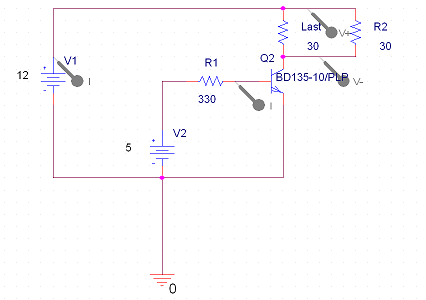

Ein Lüfter verbraucht 400mA. Somit müsste der Transistor für den ersten
Kanal 800mA schaffen, falls ich die Lüfter parallel schalte.
Ich habe schon bemerkt, dass ein BC548C nicht in Frage kommt. :D Der
schafft ja maximal nur 100mA.

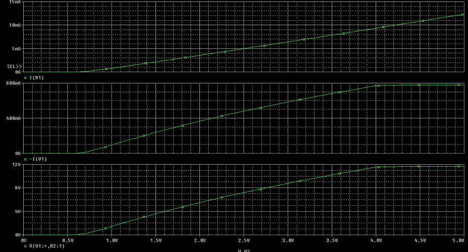

Ich habe an den BD135-10 (1.5A, 45V) gedacht. Nun meine Frage: Ist es
möglich den direkt per µC anzusteuern? Ich habe da einige Simulationen
gemacht und gesehen, dass knapp 12mA in die Basis fließen würden. Macht
das der µC überhaupt mit (Achja, es wird wahrscheinlich ein Atmega oder
der R8C von Renesas benutzt. Hab hier noch beide rumfliegen)? Oder
vielleicht doch einen MOSFET benutzen? Leider bin ich mir da nicht
sicher, wie ich den anschließen soll.
Klappt das überhaupt so oder habe ich einen Denkfehler drinnen?

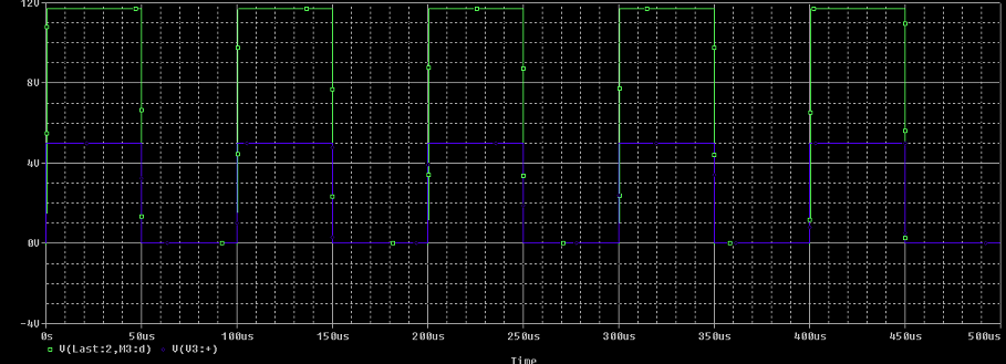

Gast #2292143
pwm und mosfet: du betreibst den mosfet sowieso im schaltbetrieb
(linearer bereich) du brauchst nur +5 und 0V (bei LL-MOS).
PWM = Pulse width modulation... d.h. konstante frequenz, du variierst
nur das Tastverhältnis. je nachdem hat der Lüfter uunterschiedliche
Spannung im Mittel und dreht bei kleiner High time langsamer(kleines
tasverhältnis) als bei hoher High time(hohes tastverhältnis).
und die meisten uC haben bereits PWM ausgänge... wenn nicht dann:
http://www.mikrocontroller.net/articles/Soft-PWM
mittels software gelöst.
sieh es als herausforderung.

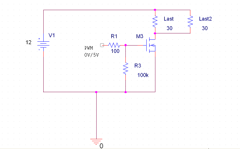

Gast #2292511
Okay, alles klar. Meinst du so wie im Anhang? Im Bild ist jetzt nur ein
Beispiel-MOSFET. Ich werde dann den IRLZ34N einsetzen.
Die Sache ist, dass wohl anscheinend nicht jeder Lüfter mit dieser
Schaltung funktioniert.
Ist auf dieser Seite nachzulesen:
http://www.sprut.de/electronic/pic/projekte/luefter/luefter.htm#ansteuerung
Ich werde das erstmal ausprobieren und falls es nicht klappt, muss ich
wohl einen Buck-Konverter nutzen.
Danke für die Hilfe.

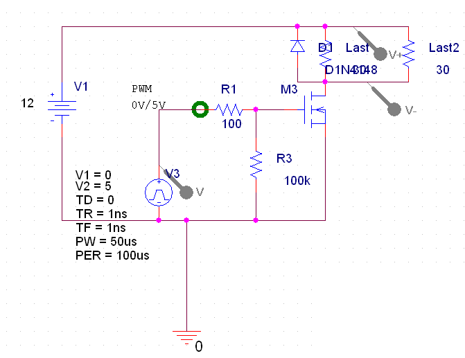

Gast #2292562
Da dein Motor höchstwahrscheinlich ;-) eine induktive Last darstellt,
solltest du parallel dazu noch eine Freilaufdiode einplanen, sonst kommt
es beim Abschalten zu fiesen und evtl. für Bauteile auch tödlichen
Induktionsspannungen.
