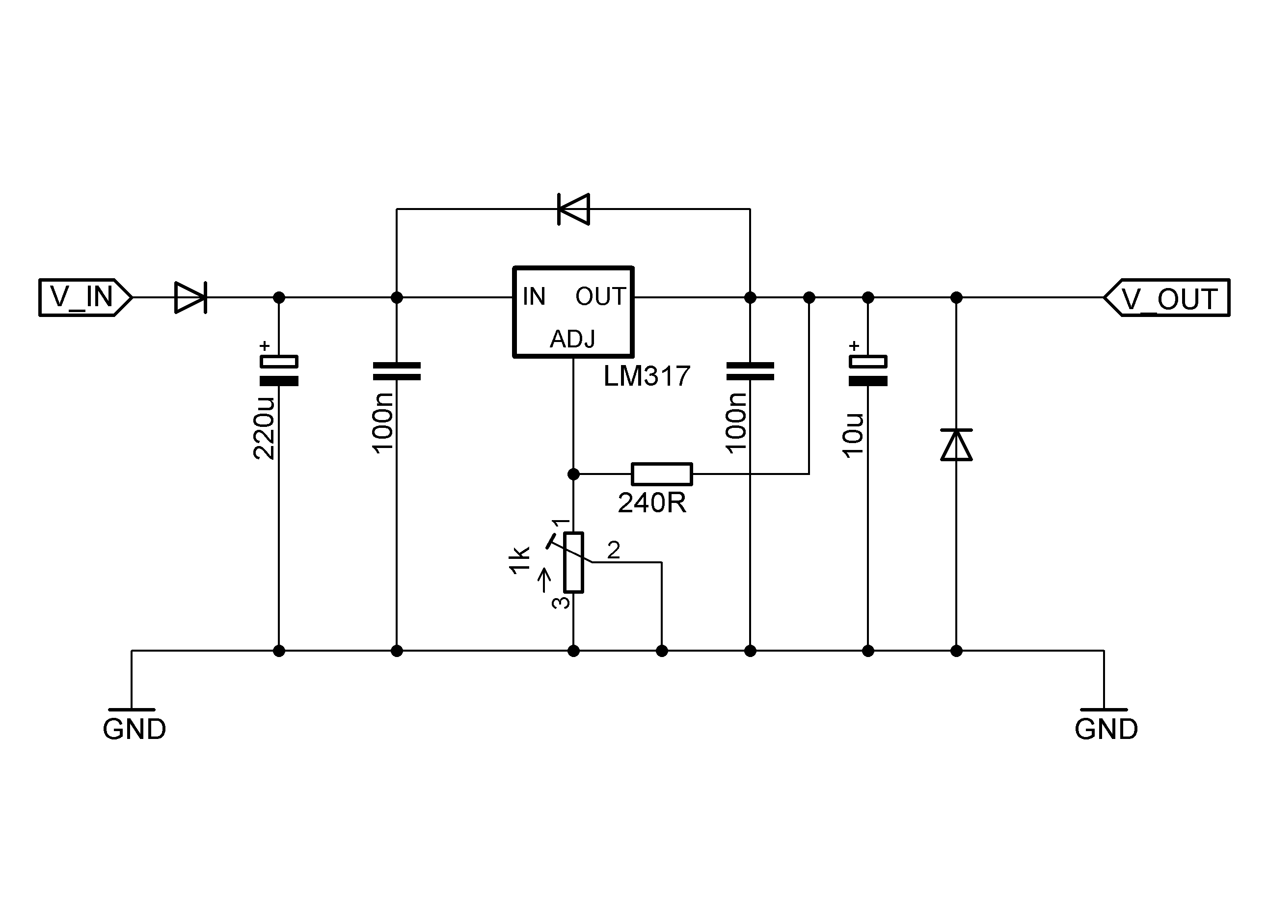

Gast #2292242
Ich habe hier noch LM 317 dinger rumfliegen, bei denen ich nicht weiß wo
ich da die widerstände ran mache um die Spannung zu bestimmen, könntet
ihr mir da helfen für 3,3 V?
Gast #2292254
Schau mal ins Datenblatt, da wird das genau beschrieben. Weitere
Infos zu Dreibeinreglern findest Du hier:
http://www.elektronik-kompendium.de/public/schaerer/ureg3pin.htm
Gruss
Harald
