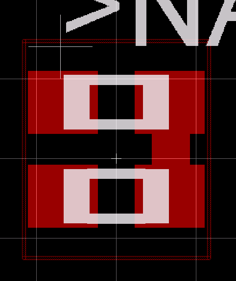

Hallo!
Ich möchte für EAGLE eine eigene Bibliothek für eine "Widerstandsbrücke"
basteln (Nicht mit einer Messbrücke verwechseln).
Was ich bis jetzt habe, seht ihr auf dem Screenshot im Anhang.
Die zwei Pads auf der rechten Seite habe ich mit einem Polygon
verbunden.
Beim Design Rule Check (DRC) das Boardlayouts bekomme ich aber x
Fehlermeldungen wegen "Clearance" und "Width".
Wie muss ich das Package für EAGLE gestalten, dass der DRC keine Fehler
bringt!?
Danke.
Mario

Brückenbauer schrieb:
> Hallo!
> verbunden.
Was genau soll das werden? Du willst zwei physische Bauteile als ein
logisches in Eagle haben? Wozu?
Wenn´s unbedingt sein muss, mache aus den rechten zwei Pads eines und
ziehe die Lötstoppmaske über die Mitte des Pads.
Max
Das ist quasi ein Template. In dem ich den Widerstand bzw. 0 Ohm-Brücke
auf das andere Pad löte, erhalte ich eine andere Funktion.
Die Lötstoppmaske (Layer: tStop) geht automatisch über ein ganze Pad.
Wenn ich die zwei rechten Pads durch eins ersetze ist das zumindest
so...
