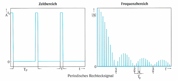

Gast #2294296
anfänger schrieb:
> Abgetastet wird alle 20 ms.
Wenn der Aliasing-Filter richtig ausgelegt ist, dann ergibt sich ja
bereits hier eine maximale Frequenz von 1/(2*20ms)= 25Hz die erfasst
werden kann.
(Shannon/Nyquist --> fmax=fs/2 ).
Wenn man nun noch die Wandlungszeit des ADCs wüsste, dann könnte man
auch noch über die Form des Spektrums eine genauere Aussage treffen.
Wird wahrscheinlich keinen Einfluss haben, da die Wandlungszeit
wahrscheinlich sehr viel kürzer ist als die Abtastrate, aber trotzdem:
Durch das Abstasten ergeben sich im Zeitbereich Impulse(Abtastung) im
Abstand von 20 ms.
Das heißt, Dein Spektrum wird mit einem sin(x)/x - Linienspektrum
(Linienabstand 25Hz) gewichtet. Die erste Nullstelle ist gegeben durch
1/Wandlungszeit (siehe Bild). Das heißt, dass die Werte bei steigender
Frequenz eine geringere Gewichtung haben und alleine schon dadurch eine
Filterung stattfindet.
Man könnte jetzt noch Aussagen über das SNR treffen, aber das bringt
einen ja auch nicht weiter, oder?
Ansonsten würde ich mal eine sehr lange Messung machen, mir die Werte
abspeichern und dann mal schauen ob man irgendwelche nutzbaren
statistischen Eigenschaften wie AKF und LDS bekommt. Dann siehste ja was
für Frequenzen stören.
Anschließend könnte man evtl. noch in Richtung Wiener-Filter gehen.
Grüße
