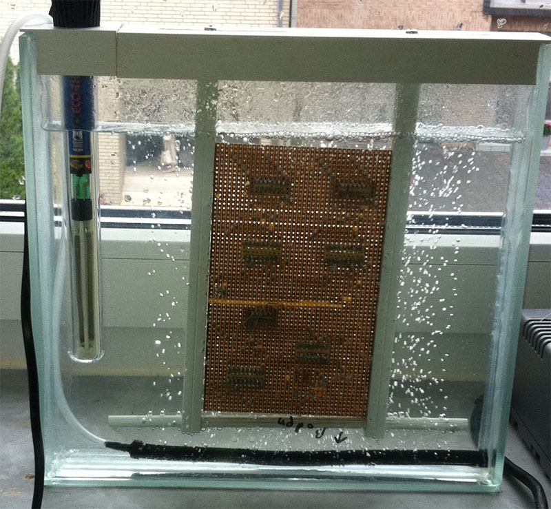

OP #2293588
Ich habs jetzt alles ausgespühlt und werd es im Keller lagern.
Wenn ich dort auch einen Stromanschluss finde, werd ich das alles nach
unten verlagern.
Keine Ahnung obs am Wetter liegt aber nach 2 Stunden in dem Raum, Geätzt
wurde nicht, ist mir immer ein wenig schumrig...
Zudem musste ich feststellen es schaut nicht mehr sauber im direkten
umkreis aus. Hab zwar versucht die Kürvette so zu bauen das nichts
ausläuft aber wenn die Pumpe aktiv ist treten doch geringe mengen über
die Kürvette hinaus am Silikon vorbei und dann auf meine schöne
Holzarbeitsfläche.
Nachtrag:
Habe beim Domensionieren nicht alles Berücksichtigt gehabt. Zwar ist sie
Ausgelegt für 1,5L Wasser inkl Platz für die Heizung aber die 360gr.
Natriumpersufat habe ich glat vergessen sowie die Halterung. War ganz
schön knapp beim Ätzen. Das Foto ist nur mit reinem Wasser gefüllt. Da
sah es noch relativ OK aus
#2293600
Ich würde nie eine Küvette direkt auf den Tisch stellen, besonders nicht
wenn sie nicht aus einem Stück gefertigt ist. Meine steht immer in einer
großen Kunststoffkiste, die fängt den Großteil der Spritzer auf, und im
Falle eines Lecks passiert auch keine große Sauerei. Die Kiste benutze
ich dann auch zur Aufbewahrung der Ausrüstung.

#2293981
Erwin schrieb:
>>Der darf sogar recht dicht schließen. Es muß halt nur gewährleistet sein
>>das die Kraft die nötig ist um den so weit anzuheben das Luft austreten
>>kann ein mehrfaches
> Hallo Carsten,
> Wie bekomme ich denn die Druckauslegung für meine Ätzküvette raus? Und
> wie groß ollte der Sicherheitsfaktor sein?
Au! Da fragste was.
Genau wird das wahrscheinlich über den REchenweg bei einem
Bastlereinzelstück dann ein Mehrdimensionales Integral mit teilweise
wohl kaum zu ermittelnden, aber benötigten Ausgangswerten.
Alternativ währe der Versuchsweg in dem man einfach den Druck im inneren
so lange erhöht bis man entweder weiß die hält den den vranschlagten
Maximaldruck aus, oder die Küvette zerspringt womit man dann den
maximalen Druck aht.
Realistischer dürfte da aber der gesunde Menschschenverstand sein, der
einem Sagt wenn die Küvette -wie auf dem Bild- genau so solide Aufgebaut
ist wei ein Aquarium wo die flächen einigen hundert liter Wasser
standhalten, aber nur eine Füllung von 2l hat, ein Deckel der selber
100g wiegt und nur mit der Dichtung aufliegt, selbst wenn er etwas
klebt, niemals einen Druck zurückhält der auch nur annähernd kritisch
wird.
WEnn man allerdings den Deckel wie einen Korken konstruiert mit eine
Kontaktfläche von ettlichen 100cm^2, wo die Gummidichtung vonn innen
press an der Aussenwand liegt, dann würde ich auch für nichts
garantieren.
Carsten

#2294018
Erwin schrieb:
>>...dann würde ich auch für nichts garantieren.
> Na ja, dann war also wenig Konkretes in Deinem Beitrag.
Was erwartest du denn?
Ok, vorschlag: Du nennst alle für die Berechnung relevanten Parameter
und ich werde versuchen dir den Maximaldruck zu ermitteln. Aber nur
Größe und Glasdicke reicht da lange nicht.
Aber für alle die ernsthaft eine Lösung suchen mal ein Vorschlag:
Man möge mir die schnelle "Pfuschzeichnung" nachtragen.
Die Führung allseitig etwa einen halben cm kleiner MAchen als die
Innenmaße der Öffnung.
Solange Trägermaterial un dFührung nicht aus Gold sind dürfte selbst bei
der "dünnsten" Küvette die Flüssigkeit halten kann nichts passieren.

OP #2296385
Ich lese es auch gerade. Da ist man mal ein Wochenende nicht da, da
gehts ab hier...
Meine Frage hatte sich bereits weitgehend geklärt. Ich dachte meine wäre
relativ dicht. Da ich ein U-Profil genutzt habe als Abdeckung und im
inneren Solikon verklebt habe an den Kanten aber die Protzer bzw. die
Wasserablagerungen am Deckel wollen dann doch irgendwann mal raus :)
Wenn ich drunter eine Schale stehen gehabt hätte, wäre mir dies nicht
mal aufgefallen. Wäre halt ein Tropfen gewesen vom öffnen und schliessen
der Kürvette.

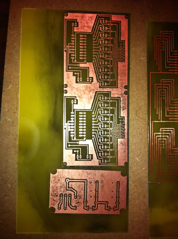

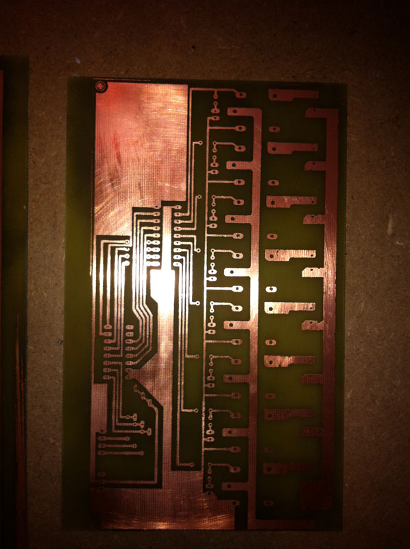

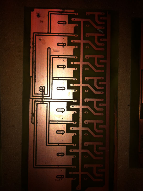

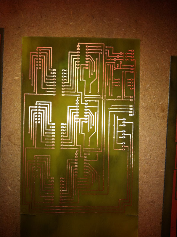

Auch wenn das jetzt nicht direkt zu diesem Thema passt. Ich bereue echt
nicht mir eine Kürvette zum ätzen gebaut zu haben.
Habe hier einiges gelesen gehabt über die Tonertransfermethode und
Natriumpersulfat. Nachdem ich baer das mit dem Bügeln und dem richtigen
Reiniger drauf hatte, waren die Ergebnisse top.
von fünf Platinen ist nur eine mit zwei kleinen Fehlern geätzt worden.
Zwei Leiterbahnen unterbrochen. sonst sehen alle soweit sehr gut
gelungen aus.
Ich hänge sie mal an
