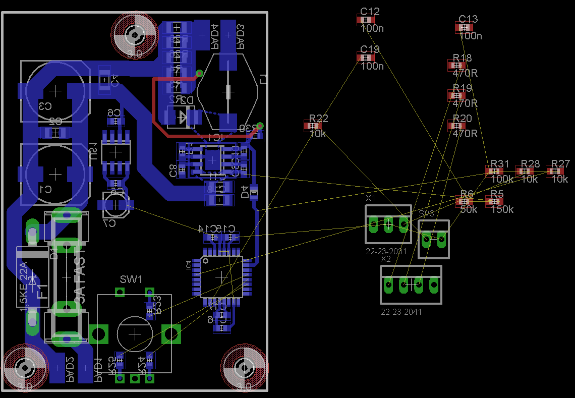

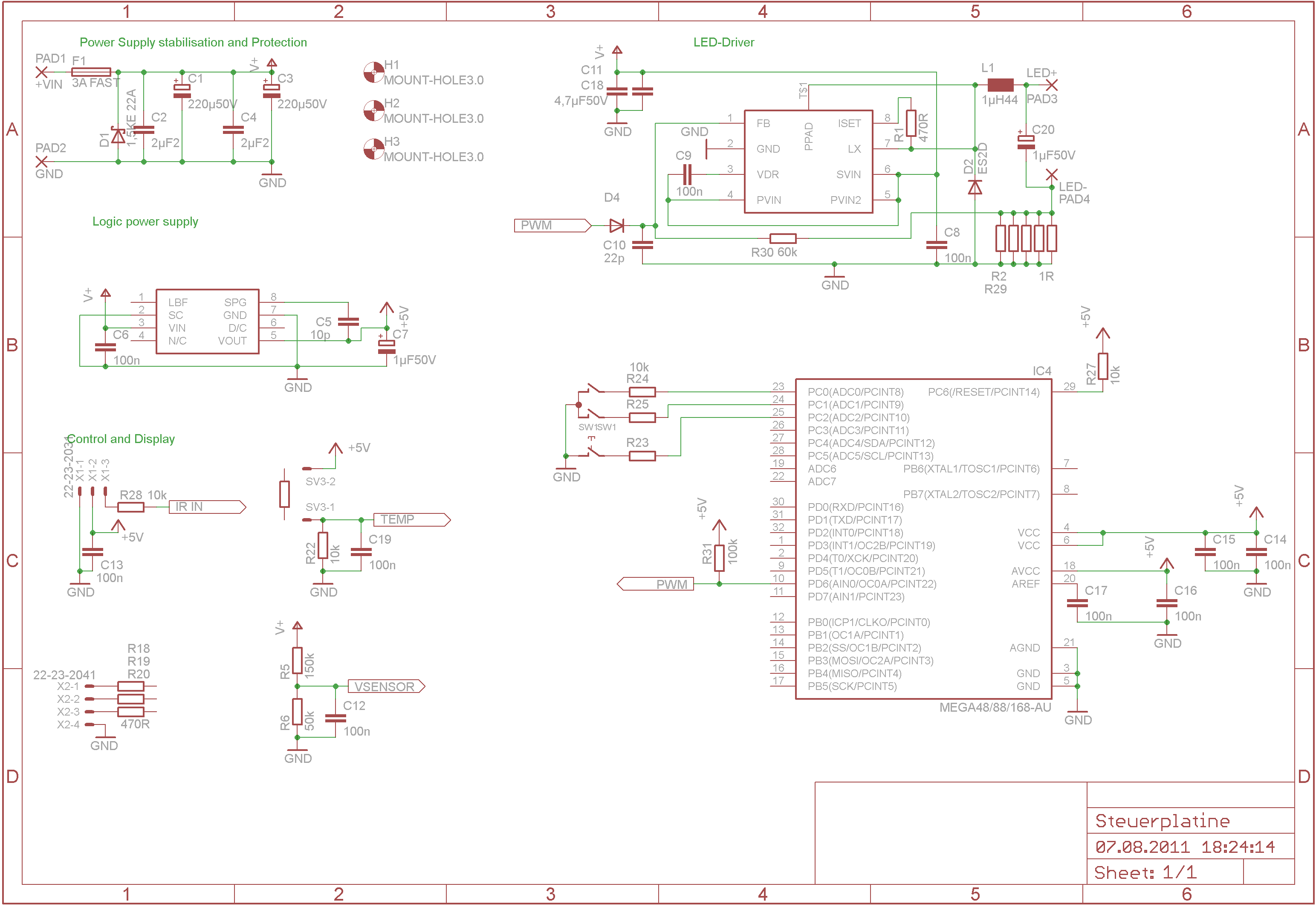

Ich möchte einen geschalteten LED-Treiber bauen. Eigentlich ist es eher
ein Steuergerät für die komplette LED-Lampe. Strom bekommt sie durch ein
externes Schaltnetzteil, das 15V liefert.
Der Eigentliche Treiber ist ein EXAR SP7600. ( Auf dem Board das Gehäuse
mit dem Thermalpad ) Dessen Aussenbeschaltung wurde laut Datenblatt
berechnet, und das Layout wurde, soweit es hier ging, dem Referenzdesign
nachempfunden.
Das ist das Kernstück.
Die Eingangskondensatoren sind, wie im Datenblatt empfohlen,
Keramikkondensatoren ( Murata High Caps )
Das andere SOIC8 ist ein 300mA Zetex Spannungsregler. ( Linear )
Ich habe leider beim erstellen der Symbole irgendwie die Namenssymbole
vergessen.
Bei den noch nicht gelegten Verbindungen handelt es sich nur um andere
Signale. (z.b. IR-Empfänger und eine RGB-LED)
Ich bin auch noch auf der suche nach kleineren Steckverbindern.
Was will ich?
Nun, es darf drüber geguckt werden und gesagt werden, ob insbesondere am
LED-Treiber irgendwelchen grossen Probleme erkennbar sind.
Edit: Am Ende kommt noch eine Groundplane ( Polygon ) über alles.

Ich habe mir auch das Exar-Datenblatt angeschaut. Vom Layout her sehe
ich jetzt keinen Grund, warum es nicht funktionieren sollte.
Stromschleife ist klein; FB-Leitung von der Induktivität weg;
Eingangs-Kondensatoren etwas weit weg vom Treiber-IC; sollte aber
trotzdem funktionieren. Beim Schaltplan kann ich leider nicht alle
Verbindungen sehen; da fehlen in meiner Ansicht einige senkrechte und
waagrechte Linien.
Vorschlag: Bei den LED+ und LED- Pins noch einen Kondensator 1uF/25V
vorsehen; nicht bestückt. Das Datenblatt meint zwar, dass man ihn nicht
braucht, aber bei Störungen wirkt dieser Kondensator Wunder. Dann noch
für das Layout. Ätzt Du selber? Wenn Du die Platine selber ätzt, würde
ich die Kupferfläche unterhalb des Treiber-ICs nach aussen ziehen und
nach erfolgter erfolgreicher Inbetriebnahme das Thermal-Pad verlöten.
Wenn es eine durchkontaktierte Platine wird, kannst Du eine größere
Bohrung in der Mitte vorsehen, die dann nach erfolgter erfolgreicher
Inbetriebnahme von unten verlötet wird.
Stephan.

Schonmal vorab danke für die Hilfe.
Was ist mit Senk- und Wagerechten Linien im Schaltplan gemeint?
Beim Schaltplan ist vorgesehen, dass sich dieser beim layouten
komplettiert, damit ich mir nicht durch die (flexible) Pinwahl unnötige
Hürden stelle.
Die Platine wird nach den jetztigen Planungen ohne Durchkontaktierungen
auskommen. ( Drahtbrücke )
Zum Verlöten des Thermalpads war meine Idee, zuerst den Treiber
anbringen, und dann über das Polygon mit dem Lötkolben Hitze zuführen.
Gut, den Kondensator kann ich noch vorsehen, so gross ist der nicht.
Ausserdem gucke ich mal, wie ich die anderen Elkos näher ran bekomme.
Eine andere Idee von mir ist noch, zu jeder LED einen 100nF-Kerko oder
ähnliches paralell zu schalten, direkt auf der Star-Platine. Im
Datenblatt wird davon gesprochen, die Ausgangskondensatoren möglichst
nahe an der last anzubringen, was aber auf dm Treiber schwierig ist,
denn die LED's sind auf einem 25cm langen Kühlkörper verteilt.
Bezüglich EMV, die Lampe ist komplett aus ALU. Sollte mann eine leitende
Verbindung von GND nach Gehäuse herstellen? Das Netzteil ist
Schutzisoliert.

Eine Verbindung im Schaltplan, die ich nicht sehen kann, ist z. B. am
Pin 6 "SVIN" des Treibers, da müsste eine Verbindung waagerecht nach
rechts gehen. Kann ich aber nicht bestätigen. Im Moment gehe ich darum
erstmal davon aus, dass der Schaltplan stimmt und es nur eine
Darstellungssache bei mir auf dem Bildschirm ist.
Das mit dem komplettieren während des Layouts ist schon in Ordnung. Du
meinst aber damit sicherlich die Leitungen zum Mikrocontroller; die
Verbindungen am und um den Treiber herum dürften schon fertig sein; da
gibt es ja nicht so viele Variationsmöglichkeiten.
Das mit dem Polygon und daran Lot hinzuführen; genau so wird es gehen.
Kondensatoren jeweils einzeln an die LEDs zu löten; geht natürlich
prinzipiell, aber die Kapazitäten werden durch diese Reihenschaltung
kleiner, die Serienwiderstände der Kondensatoren größer. Ich würde es
eigentlich eher nicht machen. Ein Kondensator an den Pins, wo dann die
LED-Batterie angelötet wird, sollte reichen. Auch im Hinblick darauf,
dass laut Aussage im Datenblatt dieser Kondensator nicht benötigt wird.
GND mit Gehäuse verbinden; kann 'was bringen wg. EMV, muss aber nicht.
Ich gehe davon aus, dass das Netzteil einen isolierten Ausgang hat;
darum würde ich das nicht machen. Lasse den Ausgang und die gesamte
daran hängende Elektronik isoliert. Wenn aber beim Netzteil ein echter
Erdungspunkt angegeben ist, dann beides erden. Aber beim verlegen der
Leitungen schön kleine Stromschleifen machen; alles nah aneinander. Also
sozusagen Deine Platine und die LEDs wie ein "T" verdrahten, nicht wie
ein "[]". Mal schauen ob ich dazu noch eine kleine Skizze hinbekomme:
Gut:
-      LED-Platine/Lampe     -
            |  | (Kabel)
         - Treiber--
         - Platine -
Schlecht:
|                            | (Kabel)
         - Treiber--
         - Platine -
Stephan.

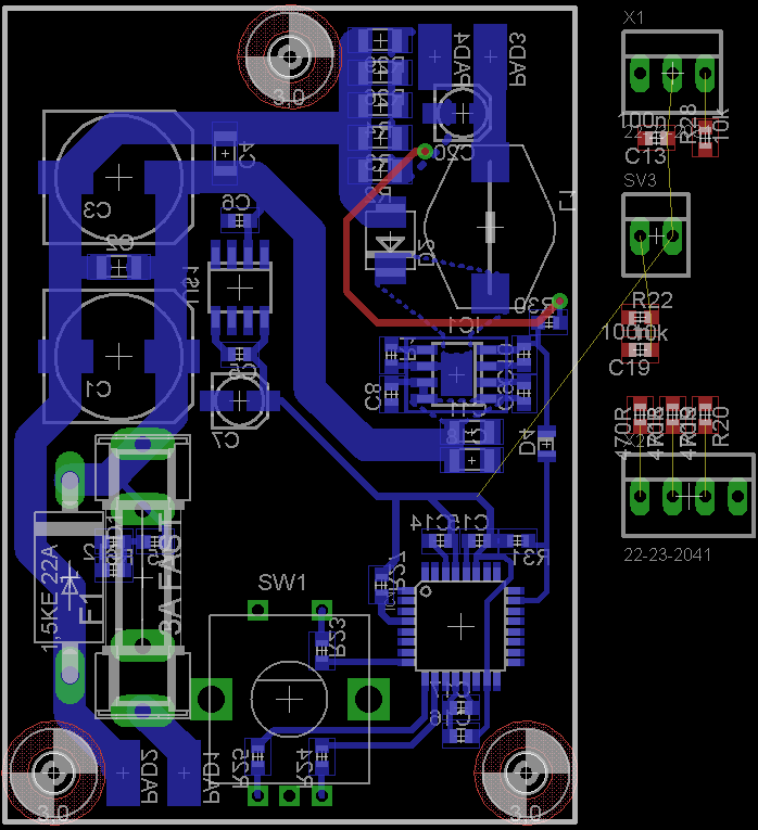

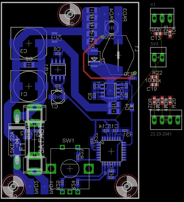

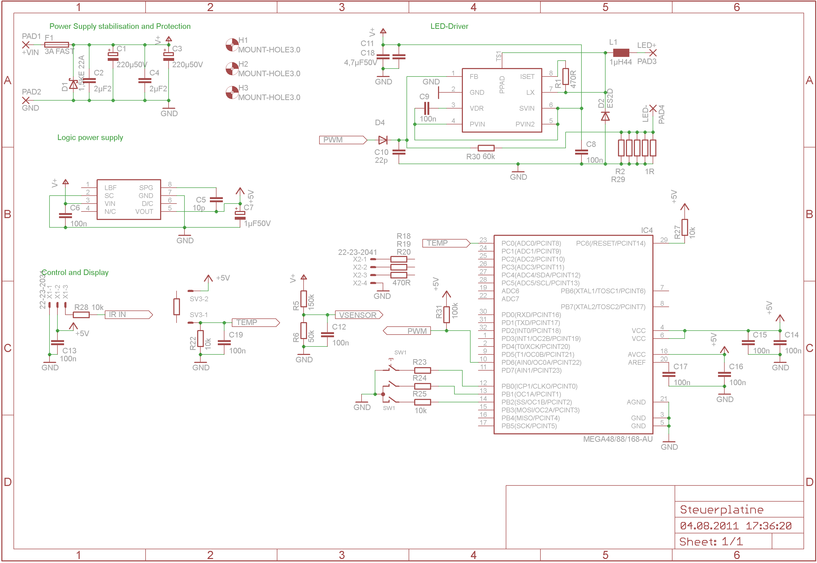

So, in der Zwischenzeit habe ich noch ein paar sachen verändert:
   Platz für Ausgangskondensator vorgesehen
   Spannungssensor plaziert
   verbleibende Bauelemente Sortiert
   Einige Leiterzüge im Bereich des Treibers durch Polygone ersetzt, um
die Stromdichte zu verringern
   Drehgeber angeschlossen
   Signal zum Regler-Feedback neu verlegt.

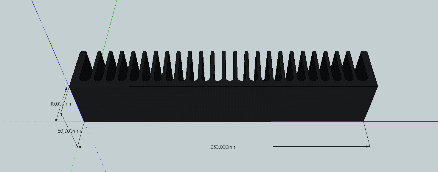

   Zeichnung des Kühlkörpers mit Google-Sketchup :-( ( Habe nichts
vernünftigeres zur Verfügung ) erstellt ( Keine Angst, da kommt noch der
Rest dran, so kann ich den Bau besser planen )
Ich bin allerdings immer noch auf der Suche nach einem äquivalent zu den
verwendeten Steckverbindern, allerdings in 1,27mm Raster.
In der Zweiten Layout abbildung sind die Polygone schon rausgerechnet,
dann erkennt man sie etwas besser.
Gast #2296183
> waagrechte Linien.
unten rechts ist im Bild eine Markierung, wenn du die anklickst, wird
das Bild in Originalgröße dargestellt.
