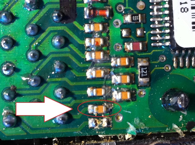

Hallo, Was ist das für ein Baustein? gruß Dre16V

Bildformate Ich tippe auf einen Kondensator.
#2292734
Hierbei handelt es sich um ein ABS Steuergerät aus einem Volvo. Daher Achtung bei der Abgabe von Tipps!

vorbeigekommen schrieb: >> Hierbei handelt es sich um ein ABS Steuergerät aus einem Volvo. > Wie erkennt man das? An der Aussage des Threadstarters im IRC: Aug 04 18:34:33 <Dre16V> ist ein abs steuergerät ausm volvo.. die haben damals kaltlötstellen gemacht die wollt ich löten nur viel mir grad das kaputtene bauteil auf Gruß Peter

Wer sagt denn dass das zerpulverte Bauteil darunter gleichartig war? Davon abgesehen dass es von dieser Bauform verschiedene Werte (und Spannungsfestigkeiten und Umgebungsspezifikationen!) gibt die optisch absolut identisch aussehen koennen. Und: was ist das links von der Glasdiode - Edding? Schmierstoff? Beschädigung? Und: ist die Platine nass und/oder mit Flussmittel versaut, oder ist da ein Kunststofflack drauf (den man nach einer Reparatur dann besser ausbessern sollte!)? Und: Solang der Kondensator? nicht definitiv mechanisch zerstört wurde, stellt sich die Frage WAS ihn dann pulverisiert hat. Die Dinger koennen zwar spontan platzen, tun dies aber extremst selten wenn man sie nicht weit ausserhalb der Spezifikation betreibt. Ausserdem kann es das "selten" angeblich etwas weniger "extrem" machen wenn man die nicht genau nach Datenblattvorschriften loetet. Und: sollen an dem TQFP zwei Pins verbrueckt sein? Wenn nicht: Gerade Controller ala 8051 (oft in solchen Anwendungen zu finden) sind gut darin mit verbrueckten Portpins scheinbar zu funktionieren bis es einem dann zu spaet auffaellt. Ich schliesse mich da auch den erfahrenen Amateurelektronikern an die eine solche Baugruppe nach Eigenreparatur nicht mehr zum unbeaufsichtigten Betrieb in ein Strassenfahrzeug einbauen wuerden.
Das ist wohl eine Reflexion durch den Flux-Hügel zwischen den Pins.
Das zerbröselte Ding ist sicherlich kein R, sondern ein C, vermutlich
aus EMV-Gründen (wie die anderen drüber auch). Da er aber so nah am Rand
ist, wurde er vermutlich beim Zerlegen zerstört (Reinschieben eines
Schraubenziehers vom Rand her oder so). Typischer Fall von
kaputtrepariert. Kann man machen, man sollte da aber eher mit einem
CD-Player oder einem Radio anfangen.
