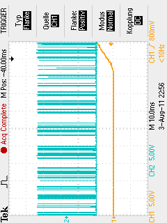

Hallo alle zusammen: Ich habe bitte eine frage und zwar: Ich habe mich eine woche lang beschäftigt um die reaktionszeit ein DC-Dcsteller zu berechnen, ich habe ein DC-DC-steller der ist mit dem PC-verbunden ist und die ausgangseite vom DC-Dcsteller ist mit einem last verbnden ich will jetz die reaktionszeit berechnen wennich ein befehl vom pc zur DC-DC-steller schicke bis die leistug wirklich am last eingesetz ist. der PC ist mit dem DC-Dcsteller mit einem RS232 kabel verbinden bitrate = 115200 bit pro sekunde, format 8 bit + ein stopbit. ich habe folgendes bis jetz gearbeitet, ich habe die spannung am last mit dem Osziloscope aufgenommen und die spannung am RS232 kabel auch am Osziloscope aufgenommen und dann will ich die unterschiedzeit zwischen die zwie flanken berechnen, das bild was ich bekommen habe habe ich hier gepostet ich weiss nicht was ich mit dem aufnahme anfange, hat jemand eine Idee, ich wäre sehr dankbar. das gelbe kennlinie ist von spannung am last (ausgang con DC-Dc-steller und die blau ist die aufnahme vom RS232 schnittstelle. vielen Dank

Das blaue Signal mit den seriellen Daten erscheint sehr lang. Gehört das alles zum Kommando für die Änderung der Ausgangsspannung und ist das das vollständige Kommando?
hallo :) danke sehr für die antwort, so weiss ich dass meine beirag sehrbar ist :) ich schrieb: > Das blaue Signal mit den seriellen Daten erscheint sehr lang. Gehört das > alles zum Kommando für die Änderung der Ausgangsspannung und ist das das > vollständige Kommando? das ist genau meine problem, welsches genau gehört zum komando der änderung der ausgangsspannung, da der PC- schickt ständig komandos und liest vom DC-DC-steller die messwerte. Für mein versuch habe ich den Osziloscope so eingestellt, dass er trigert wenn die ausgangspannung sich ändert. wenn die flanke kommt am ende dan bildet mir der Osziloscope ein bild und so sehe ich die kommandos auch die vor der flanke sind, ich glaube dass dabei sthet das komande für die änderung, deswegen soll ich diese kommandos entschlüsseln abe dafür muss ich zuerst die bits da im bild ablesen was ich nicht kann, und nicht hin kriege. Ich bitte um hilfe die bits abzulesen oder eine neue idee die reaktionszeit von DC-DC-steller zu berechnen, vielen Dank :) Abdelhadi
In deinem Screenshot kann man die einzelnen Bits noch nicht erkennen. Dazu müsstest du ein ganzes Stück weiter reinzoomen... Hast du irgendwo eine Doku zum Steller, wo die Steuerkommandos beschrieben sind? Ansonsten würde ich den Datenverkehr mal mit einem Y-Kabel oder einem Snifferprogramm mitloggen, um das Befehlsformat zu rekonstruieren.
Uwe ... schrieb: > Hast du irgendwo eine Doku zum Steller, wo die Steuerkommandos > beschrieben sind? Danke für dein Antwort :) ja habe ich eine doku zum steller wo die steuerkomandos beschrieben sind. hier ist das Handbuch: http://www.zemis.eu/fileadmin/Handbuch/deutsch/Handbuch_PM3Kxxx.pdf Uwe ... schrieb: > Ansonsten würde ich den Datenverkehr mal mit einem Y-Kabel oder einem > Snifferprogramm mitloggen, um das Befehlsformat zu rekonstruieren. diese methode habe ich nicht ganz verstanden wie es gehen sollte ! Danke sehr

Im Handbuch auf Seite 51 (6.3 Kommunikation mittels Terminal-Software) steht, wie man mit einem Terminalprogramm einzelne Kommandos von Hand zum Wandler schicken kann.
Michael schrieb: > Im Handbuch auf Seite 51 (6.3 Kommunikation mittels Terminal-Software) > steht, wie man mit einem Terminalprogramm einzelne Kommandos von Hand > zum Wandler schicken kann. hallo Danke für die Antwort. ich habe nochnie diese terminalsoftware benutz deswegen war ich unsischer. hast du so eine dokumentation für die benutzung dieser terminal-software? und ob die kommunikation mit dem DC-Dc-steller auch per RS232-schnittstelle geht? heisst das wenn ich diese methode benutze, ich kann dann separat die befehle hin schicke zum DC-DC-steller, wenn ich die messwerte dann von DC-DC-steller einlese passiert auch separat? das heisst wennich am RS232-kabel mit osziloscope messe dann sehe ich nur das befehl was ich gerade schicke? ist das richtig so? Danke sehr Abdelhadi

Hallo, my englisch is not gut i m sory :) I did not understand "TO" Martin schrieb: > how are the three modules connected? > To a single PC ? With 3 different RS232 ports? > Or do you connect all the three modules > in parallel (RX, TX) and use the module select signal > to address one of the three modules? The three modules are conected to a single PC with one RS232 ports, and all the three moduls are in parallel (RX, TX) and use the module select signal to address one of the three modules. Also auf deutsch: alle drei modulen sind parallel geschaltet und die sind mit einem RS232 schnottstelle mir einem PC-verbunden. danke sehr :) Abdelhadi
#2299918
Also brauchst Du nur ein Hyperterminal und ein paar Schalter die das gewünschte Modul selektieren. Fertig. Eigentlich kann man die Totzeit ja auch per Hand berechnen: Wenn ich das richtig sehe werden beim Umprogrammieren der Ausgangsspannung 7 bytes übertragen. Das dauert bei 115200 bit pro sekunde (stopbits nicht vergessen) ... na das kannst Du auch selbst ausrechnen. Das Bild das Du gepostet hast ist ja mit der Modulsoftware erstellt worden, da wurden ja noch Daten übertragen nachdem sich die Spannung geändert hat. Daher wolltest Du ja auf hyperterm umstellen, weil da ja wahrscheinlich nicht soviel Daten übertragen werden. Poste doch mal ein neues Bild wenn Du fertig bist.
Martin schrieb: > Autor: > > Martin (Gast) Danke sehr du hast mich ganz richtig verstanden. Ich habe es jetz hin gekriegt die module per Hyperlink anzusprechen, in dem Programm HTerm 0,8,1beta gibt es zwei buttons DTR und RTS die sind dafür zuständig, wenn die beide nicht angeklickt sind dann spricht man mit modul 1 (60V) DTR angeklickt dann spricht man mit modul 2 (30V) RTS angeklickt dann kann man mit modul 3 (30V) kommutieren. das war ganz gut. ich werde hier das neues bild posten wenn ich sie hingkriege. ich bin noch bei einstellen der osziloscope (wenn ich den wert von ausgangspannung von DC-DC-steller per HTerm 0,8,1beta ändere dann kommt keine flanke am osziloskope, am last aber schon.) Danke sehr Martin schrieb: > Das dauert bei 115200 bit pro sekunde (stopbits nicht vergessen) ... > na das kannst Du auch selbst ausrechnen. was meinst du genau damit? meinst du ich kann das ausrechnen erst wenn ich das bild am Oszi. habe oder? Gruss Abdelhadi
