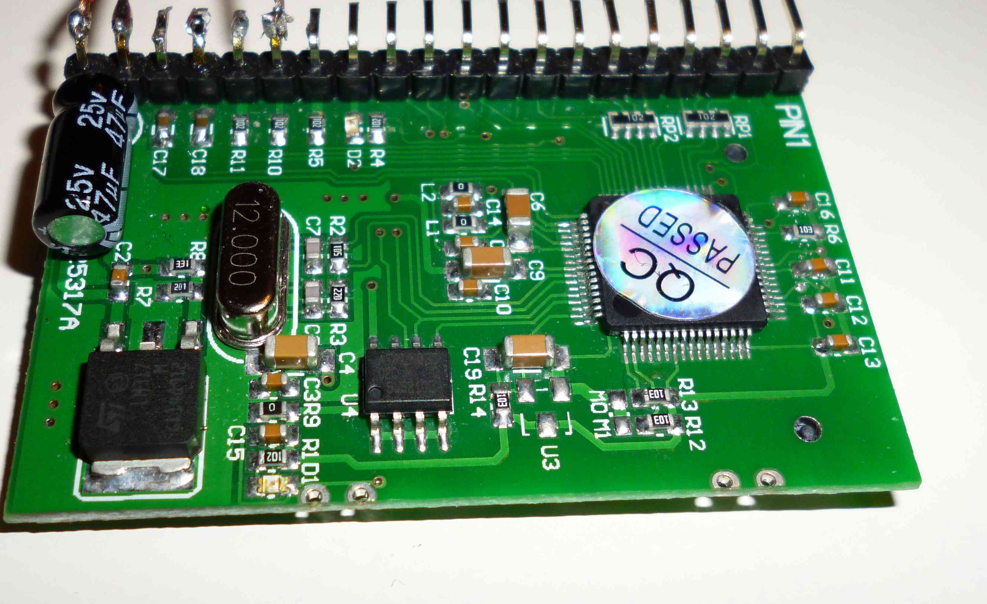

Liebe Alle,
ich bin mir fast sicher, dass die Frage sinnfrei ist, aber Fragen kostet
ja nichts... Das Soundmodul (siehe Bild und
http://www.thaieasyelec.net/archives/Manual/TDB380%20datasheet%20V2%5B1%5D.0%20.pdf)
tat tadellose Dienste bis vor ein paar Minuten. Nun wird bei
Spannungsversorgung mit 9V der Spannungsregler und der Chip mit
QC-Aufkleber darauf extrem heiß. Auch versteht er die Befehle, die an
ihn gesendet werden, nicht mehr. Eventuell hatte das Modul Kontakt mit
einem Magneten.
Hat jemand eine Vermutung was hinüber ist, bzw. ob ich es noch retten
kann?
Vielen Dank.

Der "QC-Chip" ist wahrscheinlich durchgebrannt und niederohmig geworden.
Hattest Du Schuhe an, als du die Platine benutzt hast? Warst Du geerdet?
Ist irgendeine Überspannung auf die Platine gekommen? Hast Du mit
irgendwelchen Metallteilen irgendwas auf der Platine aus Versehen
kurzgeschlossen? Durch Magnetismus sollte eine Platine nicht kaputt
gehen. Du solltest mal den "QC-Chip" austauschen, falls Du das kannst.

"Wird heiß" ist meist ein schlechtes Zeichen. Ausgangsspannung des
Spannungsreglers messen, ist vielleicht zu hoch. Kann aber sein, daß der
große Chip beschädigt ist und daher zuviel Strom zieht.

Elektrostatik ist bei der derzeitigen Luftfeuchte mehr als
unwarscheinlich.
Ich habe selbst im trockensten Winter zwar ständig einen gewischt
gekriegt, aber nie ne Schaltung damit kaputt gekriegt.
Du hast vielleicht die beiden roten Drähte verwechselt?
Die 9V dürfen nur an den Versorgungspin und an keinen anderen kommen!
Auch muß der GND-Pin angeschlossen sein, bevor die 9V angeschaltet
werden!
Sonst fließt der Minus-Strom über nen anderen Pin und zerstört diesen.

Hans B. schrieb:
> Eventuell hatte das Modul Kontakt mit einem Magneten.
"Eventuell ist etwas Wasser im Vergaser" sagte die Frau, als sie das
Familienauto im See versenkt hatte.
Was meinst Du mit "Kontakt mit einem Magneten"? Lag die Platine auf
einen Magneten draufgelegt, so dass die Lötstellen an der Unterseite der
Platine Kurzschlüsse gebildet haben, oder wie "Kontakt"?
> kann?
Ich würde auch mal überlegen, weshalb das Teil abgeraucht ist.
Im Datenblatt habe ich nichts darüber gelesen, woran die Audioausgänge
angeschlossen werden dürfen. Kopfhörer? Impedanz?
Wenn das Modul beispielsweise nur für den Anschluß von Kopfhörern mit 16
Ohm Impedanz vorgesehen wären und Du schließt es an einen
Kleinstlautsprecher mit 4 Ohm an und drehst die Lautstärke voll auf?
Die Aussage "tat tadellose Dienste" heißt ja nicht unbedingt, dass so
ein Teil auch so betrieben wurde, wie es der Hersteller vorgesehen hat.
