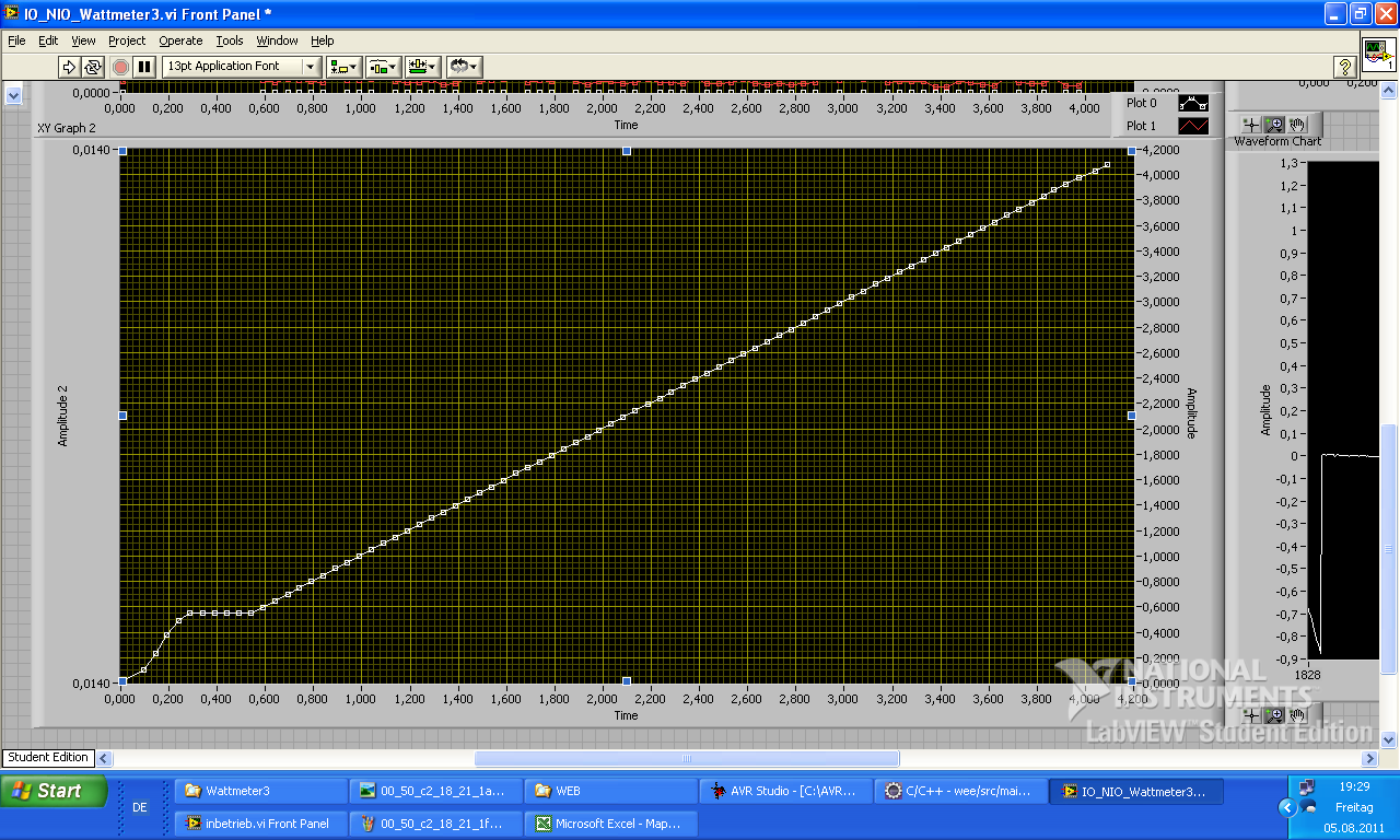

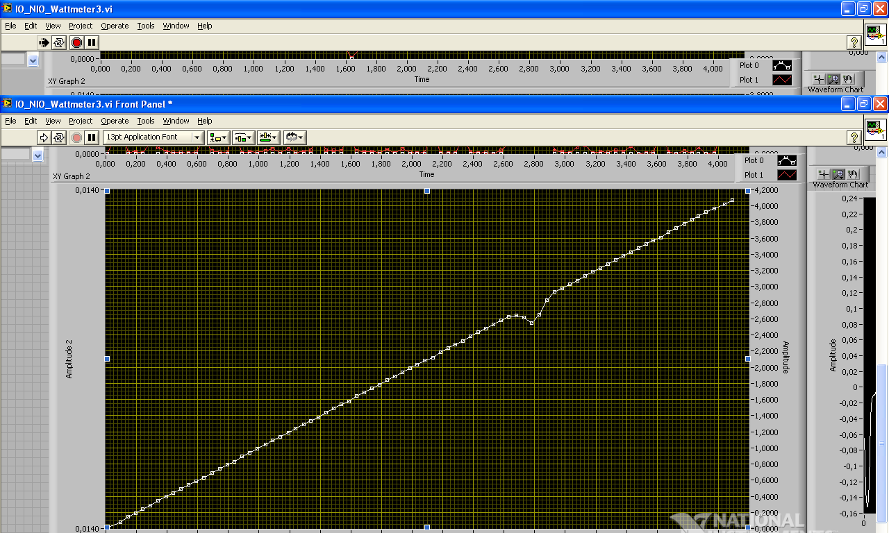

zur Erklärung: Ich nutze einen atxmega16d4 und messe einen Eingang, ich
habe 30 Geräte. die  Messkurve entspricht bei etwa der hälfte einer
Geraden. Aber bei der anderen kommen Ausschläge zu stande.
Die Ausprägungen sind sehr unterschiedlich. Ich vermute es liegt an der
Kalibration, die scheint nicht zu funktionieren. in der Headerdatei habe
ich bisher nur den ADC ergänzt (bug). Gibt es auch zum Thema Kalibration
beim atx16d4 einen bug ?

Hallo Xmega und danke für die Antwort.
Ich nutze Unsigned-Mode. Der Offfset ist klar, mich wunderts halt nur
wenn ich mit der Spannung am ADC eingang hochfahre, dass dann dort ein
Sprung oder sogar mehrere drinnen ist. Im Code nehme ich keinen Fehler
an, da je nach Gerät unterschiedliche Ausprägungen der Sprünge
vorkommen. Ich nutze auch drei Eingänge und bei allen passiert das
gleiche, obwohl andere shunts genutzt werden. Daher ging ich davon aus,
dass es mit dem ADC zusammenhängt, da bei allen Eingängen der selbe
genutzt wird.
Kalibration ist da meine letzte Hoffnung. Mich wunderts eben das ich im
avrstudio immer nur 0x0444 auslesen kann. Was ist das für eine
Kalibration wenn immer der selbe WErt da steht, dann kann ichs ja gleich
lassen.

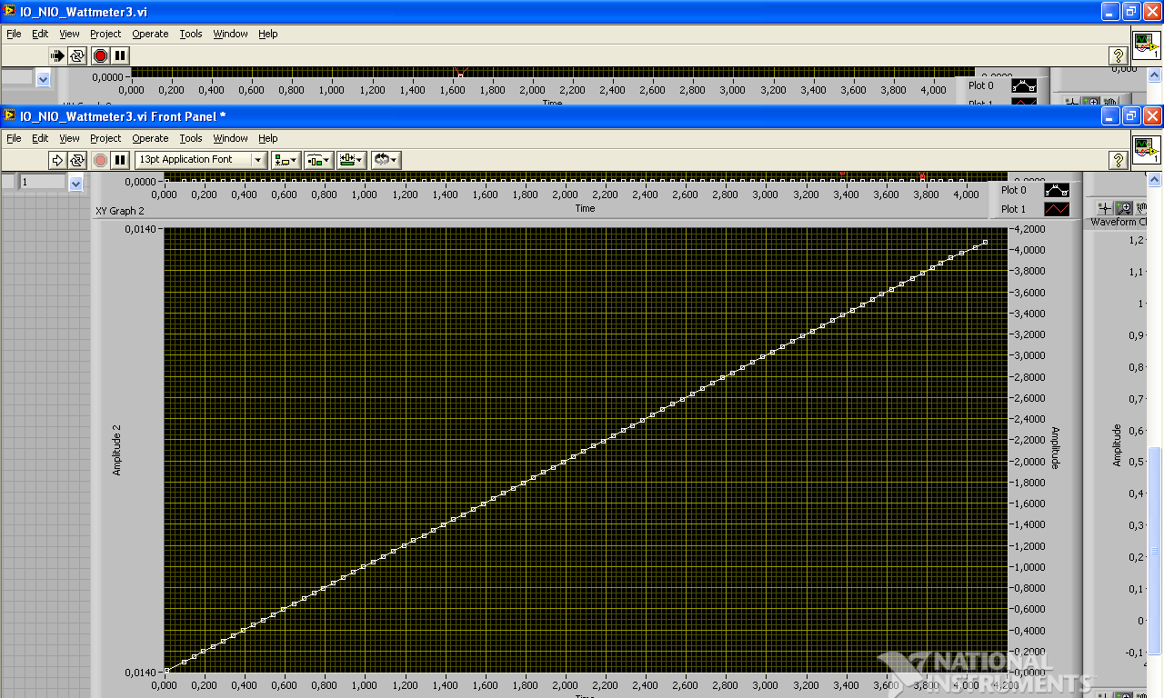

Wir konnten jetzt eine Fehlereingrenzung machen und die Aussage treffen,
dass diese Stufen nur bei der internen 1 V zu stande kommt. Mit der
VCC/1,6 funktioniert alles einwandfrei.
