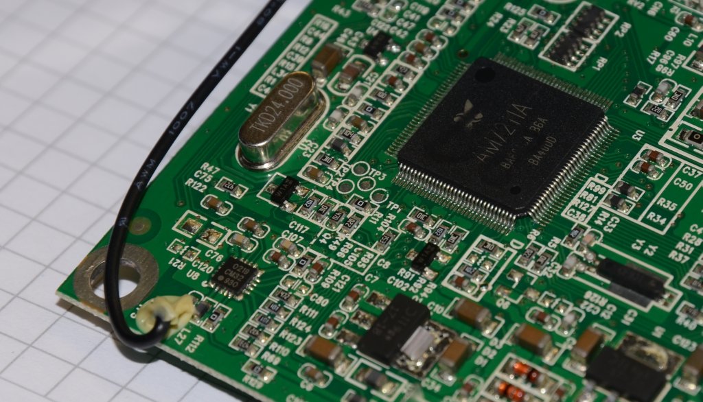

von Kai B. (kaib) Benutzerseite
also bin ich nicht der einzige der sich das Teil wegen dem Display
gekauft hat.
Mit einem AVR alleine ist da nichts zu machen. Wenn dann brauch man
einen Display Controller z.B. von Epson oder den SSD1963 oder wie ich in
einem anderen Thread gelesen habe gibts da sogar einen PIC mit
eingebautem Displaycontroller(allerdings reicht das interne RAM bei so
einem Display für eine Lookup Table mit 16 Farben). Oder man nutzt einen
ARM mit Displaycontroller.
Die Chinesen schweigen sich über den AM7211A Chip leider etwas aus.
MfG Kai

von Ich (Gast)
ROFL, da google ich nochmal weil ich letzte Woche auch genau diesen
"Wecker" bei Reichelt gekauft habe um ihn zu zerlegen und lande hier.
Was der AM7211A für einer ist habe ich leider auch keine Ahnung.
Die einzige Referenz ist so ein dummer Kauderwelsch Text in dem was
steht von "...North Actions AM7211...".
Nur "North Action" lässt sich ungefähr genauso leicht in Google finden
wie zum Beispiel "ARM".
In dem Teil ist anscheinend sogar ein Si4702 - C19 FM Tuner allerdings
ohne RDS. Zumindest passt der Marking Code des ICs exakt. Somit hat das
Teil potenzial für Bastler vor allem da der Preis wirklich extrem billig
ist.
MfG Kai

von Klaus (benzinerwin)
Hab mal wat rumgestochert. Am Pin 89 vom AM7211A gibt es Debug-Ausgaben
mit 8N1@9600bps.
Klemmt man das Ding per USB an und hält dabei den nach-links Knopf
gedrückt, geht's offensichtlich in den sogenannten ADFU-Modus. Evtl
lohnt sich ein Rumspielen mit S1MP3-Tools, die auf diese Weise auch mit
allerdings anderen Chipsets (aber teilweise auch von Actions Micro)
rumhantieren. So direkt funzt da erstmal nichts, aber evtl wäre das ja
mal ein guter Ansatzpunkt.
