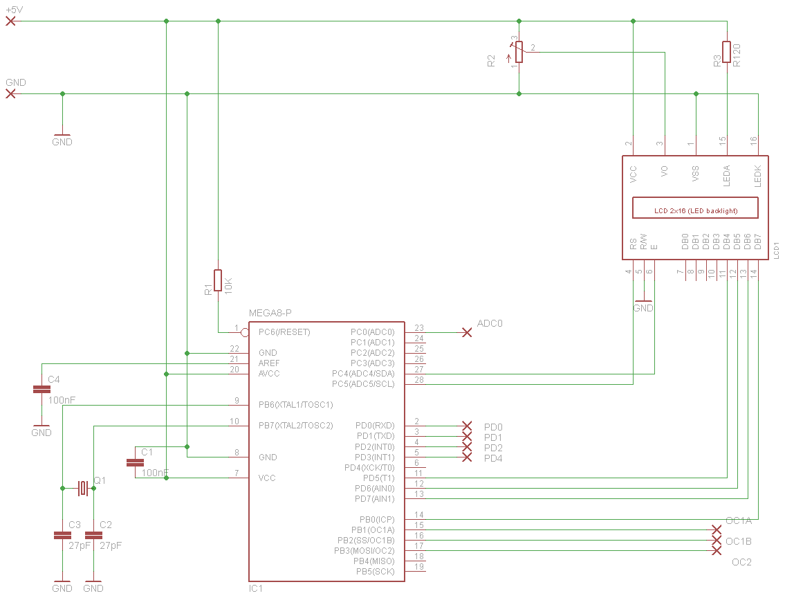

Hallo Jungs hab mal wieder eine kleine Frage ( Der nicht fragt bleibt
dumm..)
Wie bereits bekannt sein sollte bastele mit RGBs herum und dazu hätte
ich mal folgende Frage.
Ich erzeuge hardware PWM Signale mit Bascom die meine RGBs steuern,
soweit so gut.
Ich habe festgestellt wenn der AVR die Do Loop schleife wieder holt,
gibt es einen kleine "aussetzter bzw dunkel Phase"
Bsp:
Do
Rot erhöhen
Grün erhöhen
Blau erhöhen
Blau verringern
Grün verringern
Loop
Nun wenn der erster durchlauf beendet wird, geht Rot kurz aus. Frage
warum ?
Zweite Frage wäre wie kann ich es am besten machen, dass keine Dunkle
Momente enstehen ? Hoofe habe mich verständlich ausgedrückt.
Danke im Voraus

Da hat er leider recht, ohne den ganzen Code kann man nicht sagen wo der
Controller Zeit verbummelt oder welche Variablen überlaufen ... die 42
bezieht sich auf "Per Anhalter durch die Galaxis" wo die Antwort auf das
Leben, das Universum und alles eben als 42 angegeben ist.
ist ironisch gemeint :)

Gast #2294553
Nach meinem Verständnis habe den Code so erstellt:
( lasse mich gerne belehren und nehme gerne Beispiele an )
Nun wenn an Int0 Eingang eine Veränderung eintritt also der Schalter
wird umgelegt (Hi-Low) wird das Programm sofort unterbrochen und springt
zu "sub" und dort wird so lange Do-Loop ausgeführt bis der Schalter
wieder umgelegt wird. Also auf dem Steckbrett funzt auch soweit. Mit
dieser Variante habe ich erreicht, im Gegensatz zu if Then Gosub..daß
der Programmwechsel sofort erfolgt.
Wo fehlt jetzt der Gosub ?
Persönliche Seite #2294581
Dein Programmkonzept ist recht "merkwürdig"... Du hast keine
Hauptschleife. Dein µC läuft direkt in die erste ISR rein, verschluckt
sich am Return und läuft Amok. Das Programmkonzept solltest du nochmal
überdenken. Ich würde das in etwa so machen (Pseudocode):

Gast #2294582
Meine aller erste Variante war auch so "etwa" das Problem was ich hatte,
wenn sehr langsam gefadet wurde, reagierte das programm nicht sofort auf
Mode wechsel..
#2294588
Du hast eine mood: und eine return Anweisung, aber keinen Einsprung in
die Mood-Subroutine, was sie nämlich sein muss, da sonst der Return
nicht funktioniert. Return springt aus einer Subroutine raus, die zuvor
aufgerufen wurde, nur wohin soll er zurück springen wenn er garnicht
gesprungen ist??
Das führ unweigerlich dazu dass irgendwann ein Reset ausgeführt wird.
Wenn überhaupt, dann ist der mood-Teil Deine Mainloop, die dann einfach
mit do .... loop in sich geschlossen wird, nicht mit return.
Du kannst aber auch eine Mainloop voranstellen ,
die dann einfach
do
gosub mood
loop
ist.
wesentlich besser wirds dann noch wenn Du
do
  if taster = irgendwas then gosub mood
  if taster = nicht_irgendwas then gosub beleuchtung
loop
in der "beleuchtung dann einfach die endlosschleife raus und den
interrupt auf den müll und gut ist.
Persönliche Seite #2294592
Dann hast Du da was missverstanden. ISR müssen so schnell wie möglich
abgearbeitet werden. Also bei jedem ISR-Aufruf nur einen Fading-Schritt

#2294593
was den direkten modewechsel angeht, da kannst du einfach in jeder der
loops in "mood" nen exit loop reinhängen, der per if taste=gedrückt
ausgelöst wird ... dann rasselt das programm einfach durch die loops
nahc unten durch bei gedrückter taste.

Schade...es geht weder Fading noch feste Farbe, alle 3 LEDs sind an ...
' Schalter an PD.1    High = "Mood-Modus"    Low = "Beleuchtungs-Modus"
' 10k-Poti an PC.0
' LED Rot  an PB.1
' LED Grün an PB.2
' LED Blau an PB.3

Gast #2295037
Der einziger Unterschied ist :
Wenn der Schalter High ist dann läuchten alle lege ich auf LOW geht Rot
aus
wenn ich am Poti drehe ändert sich nicht..Nicht so prickelnd..((
Gast #2295044
Sift habe ich raus..
Also Schalter auf Low , ADC0 klein.
Rot aus Grün blau an...drehe am Poti nichts...
Schalter High. AdcO klein
Alle 3 Farben an, drehe am Poti tut sich nichts..
Gast #2295049
Schalter Low, AdcO klein = Grün und Blau an Adc gross tut sich nichts
Schalter High Adc klein = alle an keine Reaktion auf Poti
