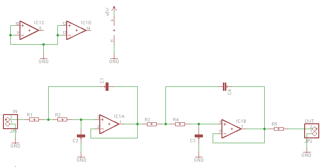

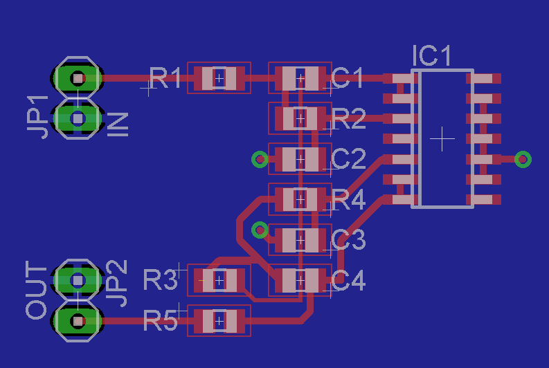

Also,
habe in Eale mal etwas auf die schnelle zusammengestellt und bitte um
Verbesserungsvorschläge.
Mit OPV-Schaltungen habe ich noch nicht sehr viel gemacht.. :(

Sieht schon fast gut aus. Wenn R4 und C3 die Plaetze tauschen kannst du
die lange Bahn von R4 nach C4 kuerzer machen. R3 wuerde ich dann naeher
an R2 schieben so kann auch er mit kuerzeren Bahnen angeschlossen
werden.

Vielen Dank!
Mit ein wenig Erfahrung sieht man es dann wohl auf Anhieb. ;)
