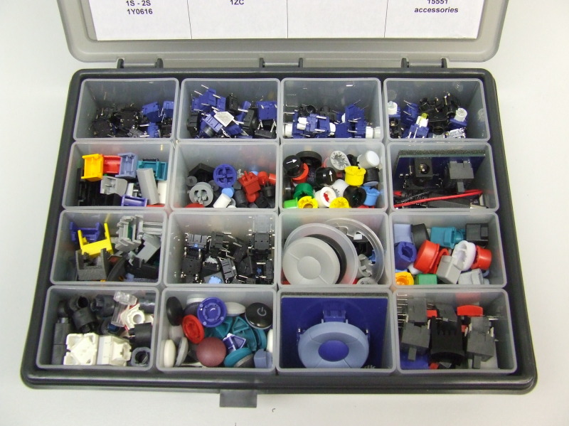

Ich hab mal die Legokiste von mec aufgenommen. Es ist immer sehr
vorteilhaft, wenn der Kunde optische Elemente seines Produkts in die
Hand nehmen kann - echtes "Begreifen" eben. So fällt dem Kunden die
Auswahl viel leichter und es gibt später keine Probleme, weil die Optik
anders ist als gedacht. Die 100 Euro sind bisher mehr als gut investiert
gewesen.
Außerdem sind Männer Spielkinder :-)
Die navimecs gibt es übrigens laut Aussage des Vertrieblers ab diesem
Frühjahr auch komplett spritzwassergeschützt.
Chris D.
Danke für das Foto! Die sehen wirklich schick aus.

Sind in der Kiste zufällig irgendwelche Kappen in hellgrau metallic,
also Farbe 53? Ich frage mich nämlich, welche Farbe am besten zu
Alu(-Natur)-Frontplatten passt, grau 03 oder hellgrau metallic...

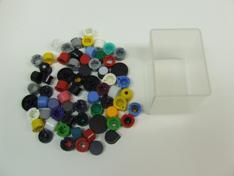

Ja, sind dabei. Ich hab die mal zusammen mit anderen auf ein
Europakarten-Prototypengehäuse gelegt (wir sind ja schon nett ... ;-).
Wir haben im Labor allerdings keine Tageslichtlampen, aber im Vergleich
zu Natureloxal sollte das gehen.
Das müssten jeweils die Grautöne in der Mitte sein.
Und, weil der Kasten für 100 Euro so klein aussieht, habe ich mal ein
Fach ausgeschüttet ... ;-)
Übrigens ist auch ein nettes Platinchen mit Batterie für beleuchtete
Taster dabei. So etwas macht immer besonderen Eindruck auf Kunden :-)
Üblicherweise wird nach Durchstöbern des Kastens die komplette
Frontplatte umgeworfen, weil die Kunden sehen, was alles machbar ist.
Auch Geld spielt dann keine Rolle mehr. :-D

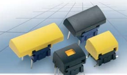

Was ich noch gerne hätte sind die Tasterkappen, die im Anhang zu sehen
sind (Screenshots aus dem MEC-Produktkatalog)... ;-)
Die passen nämlich vom Design her wunderbar dazu.
MfG Stefan
