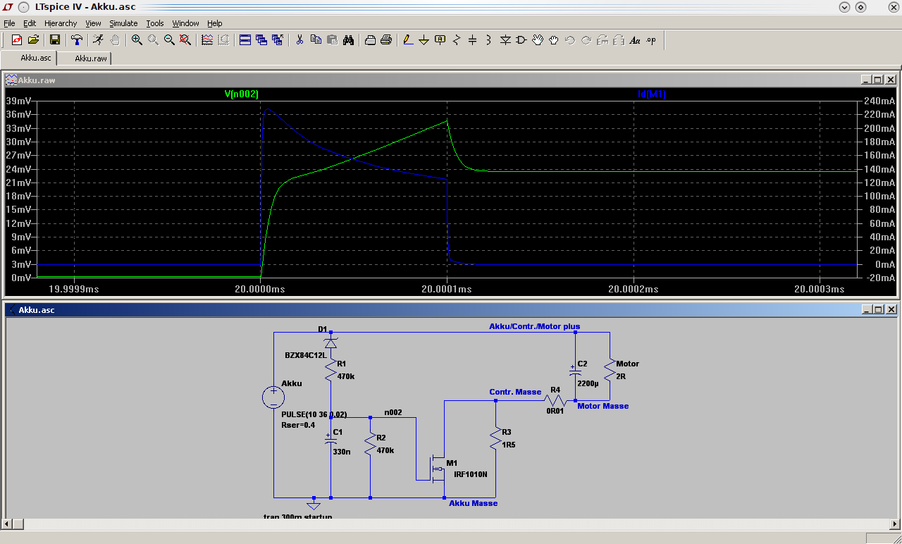

in der Simulation kommt beim Umschalten von 10 auf 36V plötzlich ein
Stromfluss im IRF1010.
Ist der auch in Wirklichkeit?
Muss ich ihn vermeiden,
wenn ja wie?
Es handelt sich um eine Einschaltverzögerung.
Der Akku liefert max. 30A, im Einschaltmoment zieht aber der 2200uF Elko
zuviel Strom, deshalb wird er zuerst über den 1,5Ohm Widerstand
aufgeladen,
dann schaltet sich der Transistor ein.

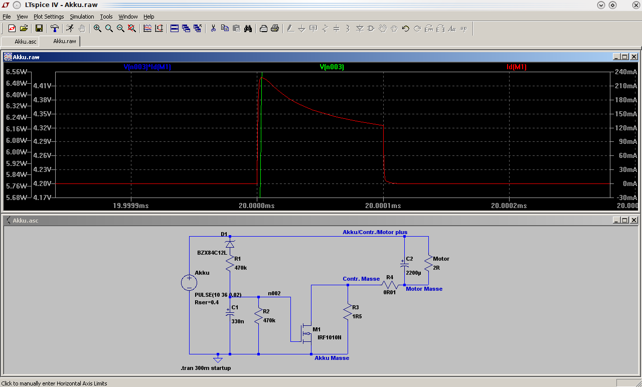

Gast #2295204
Da die Spannung an stark anD steigt, fliesst etwas Strom zum aufladen
der DG-Kapatitäz, kommt aber gegen C1 nicht an um relevante Spannung ins
Gate zu bringen.

>Sieht so aus, als ob das die Ströme sind, die die internen Kapazitäten
>des Mosfet umladen.
Genau. Die rund 1nF, die da geladen wird, ist ziemlich genau die
Kapazität von der Drain zur Source und zum Gate. "Motor" dieses
Ladevorgangs ist dU/dt von "Contr.Masse", gemäß I = C x dU/dt.

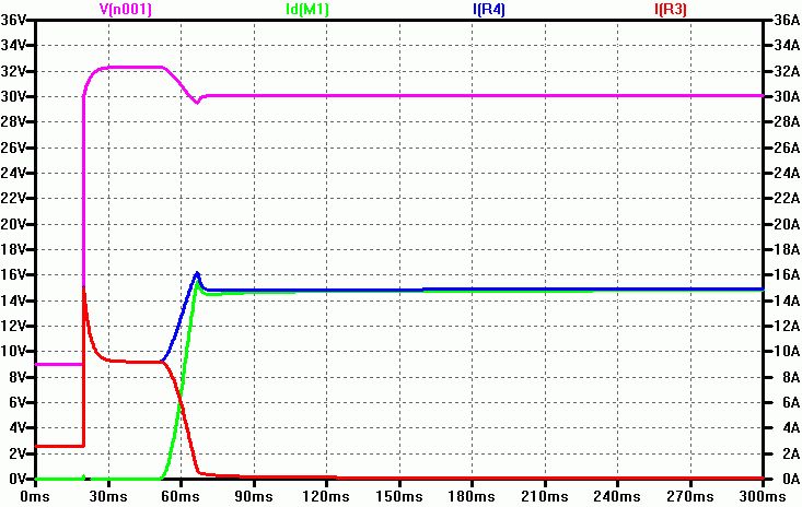

#2295283
Walter S. schrieb:
> Ludger schrieb:
>> welcher 1,5k Widerstand ??  :)
> 1,5Ohm (neben dem Transistor)
Das ist am Anfang bei 20ms ganz einfach der Strom der den 2200uF
Kondensator über den 1,5Ohm Widerstand auflädt. Nach ca. 60ms wird der
Mosfet eingeschaltet. Die kleine Stromspitze(0,2A) von Id(M1) bei 20ms
wird durch die Kapazität Cds und Cgd des Mosfets verursacht.

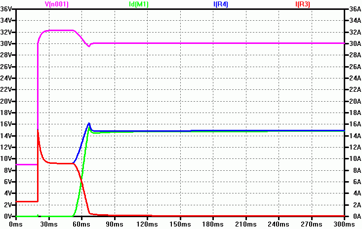

Bild:
Rosa: Eingangsspannung
Blau: Gesamtstrom I(R4)
Grün: Strom im Mosfet Id
Rot: Strom im 1,5Ohm Widerstand
