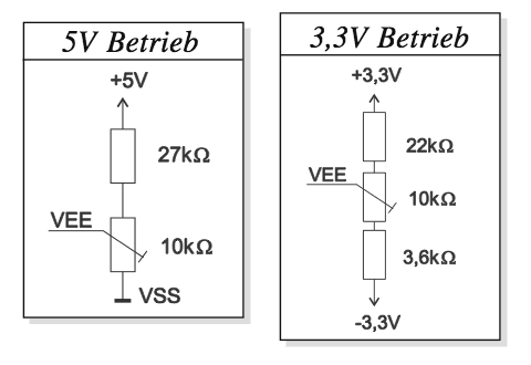

von John B. (johnbauer)
Hallo Raphael,
das LCD läuft wohl mit 3,3V, allerdings brauchst Du eine negative
Spannung zur Kontrasteinstellung.
Im Anhang ist der entsprechende Auszug aus dem Datenblatt vom DIP081 des
gleichen Herstellers.
John

von Michael G. (let)
Ich kenne das bei den 5V LCDs so das die wunderbar mit 3,3V laufen aber
zusätzlich eine negative Kontrastspannung benötigen. Zuletzt habe ich
ein 2x8 Zeichen LCD von Pollin so in Betrieb genommen.
Die LCDs die mit einer positiven Kontrastspannung arbeiten haben
normalerweise einen integrierten Inverter der aus den ca. +1V dann -1V
macht. Das klappt aber nur bei +5V Versorgungsspannung. Hat man die
nicht kann man die negative Spannung auch direkt an den Kontrastpin
anlegen.
Mit einem externen Inverter (hier ein LM2664) hätte man dann ±3,3V. Also
die +3,3V für das Display und die -3,3V über ein Poti an den
Kontrastpin.
Man kann auch über einen Mikrocontroller einen Takt ausgeben und eine
Ladungspumpe betreiben.
von chief (Gast)
Hier ein Link wo so eine einfache Ladungspumpe erklärt wird und wie
sowas aussieht: http://elm-chan.org/docs/lcd/lcd3v.html
Habe genau die gleiche in Betrieb und es funktioniert ohne Probleme.
