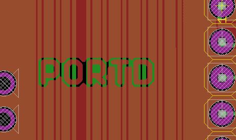

Hallo, wie heist die ULP mit der man Text wie oben im Bild einrahmen kann? Ist das überhaupt eine Standart-ULP, oder gibt es die garnicht in dem eagle Standartordner für ULPs? Kann man das sonst irgendwie umgehen und das anders so hinbekommen? Die Suche hat mir nichts gebracht. Gruß Jannis
Einrahmen? Das ist einfach Text im Top-Layer und dann eine Massefläche drumherum.
Hallo, das ist mir klar, die Platine habe ich selber erstellt. :) Bei anderen Platinen ist es nur so, dass eagle da ein Riesenquadrat drumherum wo die Massefläche ausgespart wird. Gruß Jannis
dann mach einen Rahmen im tRestrict Layer.
Ich möchte dieses Quadrat aber nicht haben. Ich möchte wissen wie ich sowas wie da oben erstellen kann. Gruß Jannis
Jannis C. schrieb: > Ich möchte dieses Quadrat aber nicht haben. > Ich möchte wissen wie ich sowas wie da oben erstellen kann. > Gruß Jannis Das ist dein Layout und du hast es schon getan, aber fragst, wie du es tun kannst? Ich glaube wir drehen uns im Kreis. So wie auf dem Bild: Simon K. schrieb: > Einrahmen? Das ist einfach Text im Top-Layer und dann eine Massefläche > drumherum.

Hallo Jannis, Hast Du unter Optionen Benutzeroberfläche Immer Vector-Schrift ausgewählt?
Hallo, ich habe diese Platine im Praktikium gemacht wo ich schon eine fertige Platine bekommen habe, wo schon der Massepolyngon und halt die Schrift drauf war. Ich habe nur mitbekommen, dass man dafür eine UPL braucht. Gruß Jannis

Du musst als Font "Vector" einstellen.
Hallo, wo mache ich das? Gruß Jannis

In den Eigenschaften vom Text, dort "Font" auf "Vector" stellen
Ich sehe nichts wofür man da ein ULP braucht. Mach doch mal eine Skizze davon, was du gerne haben möchtest. Hast du vielleicht in der Massefläche den Isolate oder Width Parameter "zu hoch"? Dann fließt die Massefläche nicht so nah an die Schrift.
Hallo, Im Momment habe ich das hier: ______ | PORTB| ______ Also einen Kasten um die Schrift. Ich möchte habe es so haben wie oben auf dem Bild. Gruß Jannis

Nochmal: Unter Optionen Benutzeroberfläche Immer Vector-Schrift anklicken.
Okay danke, dass werde ich morgen mal probieren. gruß Jannis

Jannis C. schrieb: > Also einen Kasten um die Schrift. > Ich möchte habe es so haben wie oben auf dem Bild. Dann mußt du den Kasten wieder löschen.
Hallo, Der Kasten ist aus dem Polyngon ausgespart. Ich kann ihn also nicht löschen. Gruß Jannis

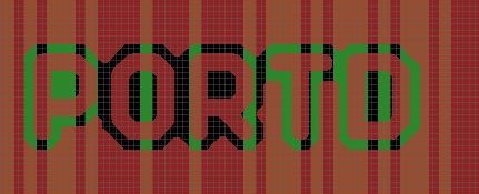

Blende mal alle Layer ein und mach ein Bild davon.
Hallo, wie gewünscht einmal das Bild mit allen Layern Gruß Jannis
Hallo, ich habe es jetzt hinbekommen mit der Änderung in der Benutzeroberfläche. Danke an alle. Gruß Jannis
CHANGE -> FONT -> VECTOR
