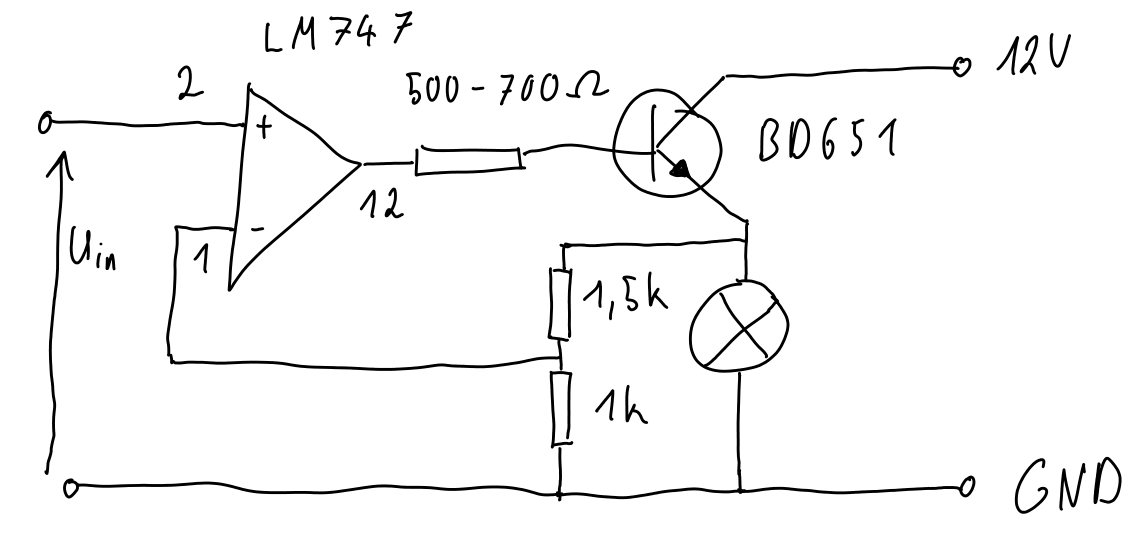

Hallo alle zusammen,
was den Schaltungsentwurf angeht bin ich Anfänger. Mein Ziel ist es
einen relativ starken Lüfter mit einer regelbaren Spannung bis 12V zu
versorgen. Das Steuersignal (Uin), 0-5V soll aus dem D/A Wandler im uC
kommen. Die von mir gebastelte Schaltung (siehe Anhang) verhält sich
allerdings nur in einem Fenster von 1,9-3,6V wie erwartet: hier findet
eine lineare Verstärkung mit dem Faktor 2,5 statt. Fällt die
Eingansspannung unter 1.9V, bleibt die Ausgangsspannung bei 4,9V
konstant, steigt das Steuersignal über 3,6V, bekommt der Lüfter dennoch
nur 9V. Wärend mich das Interval unter 1.9V nicht stört, würde ich schon
gerne bis 12V hochregeln können.
Zur Schaltung: der Operationsverstärker teilt seine Versorgungsspannung
mit dem Lüfter - also 12V und GND.
Ich hoffe einer von euch, der mehr Erfahrung hat, kann mir sagen, was
ich falsch gemacht habe und wie ich es besser machen kann.
gruß
Ahh, die meisten OPVs haben Probleme damit wenn die Ein- oder Ausgänge
zu nahe an die Versorgungsspannungen kommen. Lieber da ein wenig Abstand
halten.
Idealerweise legst Du die Versorgungsspannung, höher und tiefer.
Alternativ könntest Du auch den Transistor auf die negative Seite legen
und die Messspannung anders abgreifen. Damit löst Du zumindest das
Problem, dass der OPV wohl niemals die gewünschten 12V plus die Spannung
die an der Basis-Emitter-Strecke abfällt (ca 0.6V) liefern kann damit er
komplett durch schaltet.

Horst Horstmann schrieb:
> Also wenn ich einen "Rail to Rail" OP nehme funktioniert die Schaltung
> so wie ich mir das vorstelle ?
Nein, denn damit der Transistor voll leitend wird und 12 Volt am Emitter
anliegen müssten an der Basis 12+0.6Volt anliegen. Kein OPV kann da mehr
machen als Deine Quelle macht.
Aber Du kannst den Transistor auch zur Masse runter machen.
               12V
Sprich:         |
              Motor
 OPV----R----|/
             | V
               0V
Dann kannst Du am Kollektor die Spannung abgreifen, die am Transistor
abfällt. Der Spannungsteiler ist dann halt zwischen Collektor und 0V.
Dann ist es nur noch wichtig, dass der OPV auf so 0.6 Volt über
Negativer Versorgungsspannung heruntergeht (damit der Transistor auch
zuverlässig abschalten kann).
Mit der Eingangsbeschaltung würde ich mir auch was anderes überlegen.
Kannst Du nicht einen Spannungsteiler an den positiven Eingang schalten,
so dass bei 0V vom Mikrocontroller (der Pfeil ist wohl falsch rum) am
Eingang vom OPV keine 0V, sondern vielleicht 6 Volt anliegen? Das
gleiche würde ich auch beim Messteiler machen.
Wie schon gesagt, OPVs mögen es meistens am liebsten wenn man sie weit
weg von positiver und negativer Versorgungsspannung betreibt.

Somit sind Deine Eingangsspannungen vom OPV immer weit weg von der
Versorgungsspannung. Das sollte vom Prinzip her klappen.
Die Offsetspannung müsstest Du halt berechnen, ebenso wie
Wiederstandswerte. Bedenke dabei, dass die Schaltung invertiert.
Steuerspannung 0 ergibt volle Motorspannung. Steuerspannung "5" Volt
ergibt Motorstillstand.
Auch hier liegt der Pferdefuss im Detail.
Da du jetzt eine zusaetzliche Spannungsverstaerkung durch den Transistor
eingebaut hast, schwing das Teil. Die Frequenzkompensation der meisten
OPs ist so ausgelegt das sie bei Verstaerkung 1 nicht kompensiert zu
werden brauchen und dann dort auch stabil sind. Durch deine
Transistorstufe hast du jetzt zusaetzliche Verstaerkung eingebracht.
Damit wird dein OP anfangen zu schwingen weil seine Phasenreserve
aufgebraucht worden ist. Also dort wo die Gesammtphase 360 Grad betraegt
ist die Verstaerkung groesser 1 .
Um das stabil zu bekommen muss du eine zusaetzliche Kompensation
einfuegen.
Die besteht im einfachsten Fall aus einem kleine C (einige nf)
vom Ausgang des Ops zu sein (-) Eingang.
