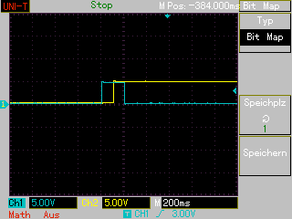

Ok, ich habe mal das Programm von MWS nachgeschrieben und ausprobiert.
Ich bin mir nicht sicher ob das nur geht wenn zum Sender auch ein
Empfänger vorhanden ist, ich habe es einfach mal mit dem Oszilloskop
gemessen und da hat sich nicht viel getan.
Im Anhang habe ich das aktuelle Programm und dazu noch ein Screenshot
vom Oszi.
Darauf ist zu sehen dass ich vor dem Shiftout eine stegende Flanke habe,
die 100ms lang ist, dannach sieht man die gelbe Flanke, welche zumindest
einen Teil des Shiftout Befehls ist und gleich 100ms später wie die
blaue Flanke wieder abfällt.
Ich wollte somit schauen was diese eine Zeile macht und habe sie
desswegen so "begrentz".
Was meint ihr nun dazu?
Da gibt's keine weitere "Eigenintelligenz", es werden einfach nur die
Bits rausgetaktet und dazu der Clock erzeugt.
Wüsste auch nicht, was Du mit 'nem Raster von 200ms sehen willst, wenn
das Rausschieben knapp 17µs dauert. Da kannst Du auf dem Oszi noch gar
nichts erkennen.
Mit dem Parameter "delay" lässt sich die Sache verlangsamen.
OP
Achso gut, das war auch eine Frage die ich mir gestellt habe, wie lange
dieser Prozes dauert. dn werde ich heute Abend mir dasnochmal anschauen.
Aber wieso ist der Ausgag nach dem Vorgang auf High und nicht auf Low?
Andi
Wenn Shiftout() mit Option 0 = "MSB shifted out first when clock goes
low" konfiguriert ist, wie sollte es denn sonst den ersten Takt
ausgeben, wenn Clock vorher nicht High ist ?

Heisst das aso, dass das was ich auf dem Oszi habe nur der erste Takt
ist? und kann ich irgendwo diese Clock an einem Pin abgreifen damit ich
überhaupt mal sehen kann wie das Ganze taktet? ich finde die
Beschreibung dazu in des Bascom- Hilfe zimlich mager.
> ist?
Ob erster oder letzter Takt is egal, Du kannst nichts davon erkennen, da
200ms/div viel zu lang ist. Setzt das Shiftout() in 'ne Do/Loop, mach'
meinetwegen noch ein Waitms dazu, laß den anderen sbi/cbi Kram weg.
Laß laufen und triggere auf fallende Flanke. Div sollte um die 2-5µs
eingestellt sein.
