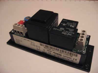

Liebe potentielle Helfer,
Ich habe ein Regelungsmodul. Links ist ein Fühler angeschlossen, rechts
einmal Null und Phase und ein Relais, das ein Aggregat schaltet.
Nachdem das Aggregat getauscht wurde (evtl. anderer Typ), ist schon das
2. Steuerungsmodul durchgebrannt. Und zwar brennt die Leiterbahn zum
Trafo (prim. 230V, sec. 9V; 2,2 VA) durch.
Aber warum?
Das Steuerungsteil hat neben dem Relais (ca. 1W) noch einen
Mikrocontroller sowie drei 7-Segment-Anzeigen. Der Trafo müsste doch
Leistungsmässig ausreichen und die Zuleitung doch auch?
Könnte das Relais deutlich mehr Leistung benötigen, wenn es in schneller
Folge ein- und ausgeschaltet wird?
Ich bin nur kleiner Techniker, der das Ding ausgebaut hat. Soll ich den
Kerl, der das neue Aggregat eingebaut hat, zur Sau machen oder eher dem
Produzenten des Steuerungsmoduls selbiges um die Ohren Hauen?
Was könnte passiert sein?
fragt
Konrad

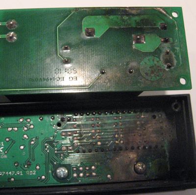

Für mich sieht das wie ein Überspannungsschaden nach Blitzschlag aus.
Zwischen den beiden Lötpunken der 230V~ KLemme sieht man Schmauchspuren
als ob dort Funken geflogen sind.
Die Platine ist stellenweise hellbraun als ob sich Kupferdampf dort
niedergeschlagen hat.
Man könnte jetzt sagen, da hat jemand den Überspannungsschutz (Snubber)
z.B. bei induktiven Lasten vergessen, aber die 230V Klemme ist der
Eingang, nicht der Schaltkontakt.
Ich tippe also auf Überspannung in der ganzen Anlage, die in der Lage
war, über 5mm zu überbrücken, also über 5000V. Dagegen hilft nix, es
müsste aber noch mehr kaputt gegangen sein.
Meiner Meinung nach falsche Fährte. Das Teil ist schlicht zu heiß
geworden weil irgendwas auf der Bestückungsseite der unteren
Leiterplatte von "Bild 1." zu heiß geworden ist. Ohne Foto der
Bestückungsseite ist es aber schwierig was dazu zu sagen.
Ich würd fast sagen das dort zu viel Strom geflossen ist wenn ich mir
die Leiterbahn oben rechts in der Ecke der oberen Platine anschaue ...
Kann theoretisch von der Sekundärseite (z.B. über den Fühler, ein
Relais, etc.) eine höhere Spannung als Kleinspannung in Richtung µC
kommen? Z.B. Isolierung des Fühlerkabels defekt und Berührung mit
Netzspannung, etc.) ?
Dann kann ich mir den Lichtbogen den MaWin vermutet, auch vorstellen,
ohne Blitzschaden auf der Primärseite.

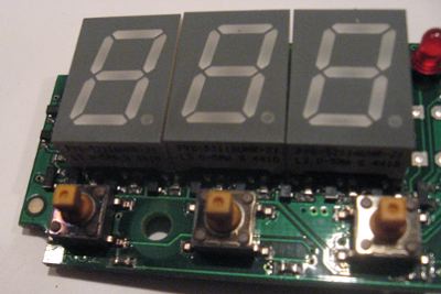

Die Bestückungsseite ist im Anhang. Dass diese 7Segment-Anzeigen zu warm
werden, kann ich mir nur schwer vorstellen. Und das bisschen
Hühnerfutter ...

Ist denn die Primärspule vom Trafo noch ganz? Zumindest an der
Unterseite sieht man an den Primärpins ja keinerlei Brennspuren, wobei
das doch grob der kleinste Abstand ist.
Wenn der Trafo auch noch ganz ist (>100 Ohm oder sowas), scheint die
Überspannung zwischen Pin 4 (oben) und Pin 1 zu liegen. Das Foto ist
etwas arg klein, sieht man an der dicken Leiterbahn von Pin 4 zum Relais
irgendwelche "Löcher" im Stoplack? Die müssten da sein, wenn der
Überschlag von da die Trafoleitung weggefressen hat.
Laut Web "kann" der Temperaturregler 16A ohmsch und nur noch 6A
induktiv. Kommt mir etwas dünn vor... Wenn das Relais wg. Kontaktbrand
nur noch sporadisch Kontakt macht, könnten die Induktionsspannungen beim
Britzeln evtl. tatsächlich so hoch werden, dass da die Überschläge an
allen Ecken entstehen.
Ist wohl ehr mal feucht geworden (Kondenswasser oder so.)
Hab solche Fälle öfters...
Schmauchspuren entfernen ganz Wichtig!
und dann Bauteile Prüfen.
