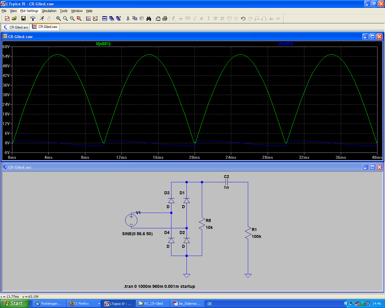

Dietrich L. schrieb:
> Du kannst auch differenzieren (Hochpass, C-R) und dann den positiven
> Nulldurchgang auswerten.
> Gruß Dietrich
Das ist interessant kannst du das vlt nochmal näher erläutern. ich
verstehe nicht ganz was du meinst.
Den gleichgerichteten Sinus differenzieren? dann erhalte ich doch nur
einen gleichgerichteten cosinus oder?
#2296889
Mal dir mal das Signal nach dem Gleichrichten eines Sinus auf (Betrag
von Sinus) und überlege dir was da rauskommt, wenn du das (grafisch)
ableitest.
Wenn da ein Betrag vom cosinus rauskommt, dann schlage ich dich für die
Fields Medallie vor.
Dir sollte aber klar sein, daß du nach der Gleichrichtung nur
Phasenverschiebungen zwischen 0-Pi und nicht mehr 0-2Pi (bezogen auf die
Periodendauer der ursprünglichen Sinussignale) erkennen kannst.
Gast #2296893
> dann erhalte ich doch nur einen gleichgerichteten cosinus
Nein! Do bekommst bei 1 abfallende inverse Bögen, die im Nulldruchgang
kurz flach sind, um dann ins Negative zu fallen, sowie einen unendlichen
Sprung. Diese Umkehrpunkte sollst Du als Anhaltspunkt nehmen. Nur dort
ist das Differenzial kurz stark positiv um dann zum Maxixmum des Sinus
abzuklingen.
Analaogtechnisch muss ein OP als Entkopplung dran, den man als
Differenzierer schaltet und ein Schmitttrigger als
Schwellenwertschalter, mit ausreichend hohem Level. Der detektiert dann
die Spitzen.
dir ist aber hoffentlich klar, dass Du den 0 Grad von 180 Grad nicht
unterscheiden kannst.

#2297025
Helmut S. schrieb:
> Nimm ein Bandpassfilter. Damit bekommst du wieder einen Sinus heraus.
Aber er will doch die (ehemaligen) Nulldurchgänge, und die erzeugen beim
Hochpass eine schöne steilere Flanke, lässt sich also viel genauer
auswerten.
> aber wenn ich einen schwellwertschalter dahinter nehme kommt der impuls
> zu unterschiedlichen zeiten abhängig davon, wie hoch die amplitude des
> gleichgerichteten sinus ist. je größer diese ist, desto schneller kommt
> der schwellwertschalter über seinen schwellwert.
> oder irre ich da?
Nach dem Hochpass hast Du eine Wechselspannung. Die Schwelle muss dann
genau bei 0 liegen, dann ist sie unabhängig von der Amplitude. Für die
Realisierung: Du kannst das Signal nach Bedarf ja noch auf eine
künstlichen GND von z.B. 2,5V verschieben.
Ich hab noch einen (besseren) Screenshot gemacht - die PDFs waren ja
kaum zu erkennen...
Gruß Dietrich
Gast #2297530
> auswerten.
>> oder irre ich da?
> kaum zu erkennen...
> Gruß Dietrich
Ah danke Dietrich und so bekomme ich dann die Nulldurchgänge zurück.
toll :D.
Werd mich vlt nochmal melden wenn ich ein Ergebnis habe.
