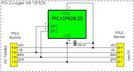

Kann mir einer sagen wieso ich mit einem AVR die Keyboard Signale nicht
auslesen kann wie es der PIC tut?
Wenn ich die Tastatur nur mit dem AVR lese geht es. Wenn ich aber an
denn PC anschließe bekomme ich falsche Zeichen geliefert.
Einer eine IDEE?
Regards
Das sollte auch mit dem AVR gehen, wenn denn garantiert ist, daß die
verwendeten Ports Eingänge sind.
Alternativ: Häng' mal einfache Dioden in die Takt- und Datenleitungen,
die zum AVR führen, um sicherzustellen, daß der AVR die Signale zwischen
Tastatur und PC nicht beeinflussen kann.
