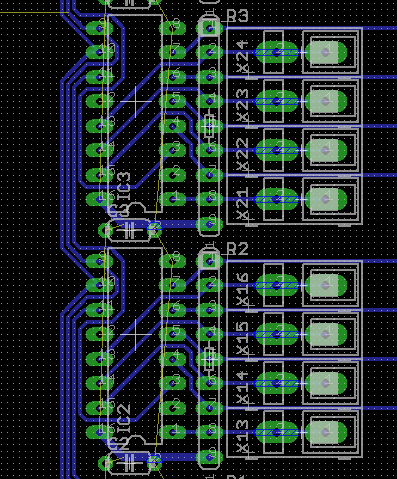

fällt mir gerade beim Routen auf: Wie packt man denn einen
Abblockkondensator am besten an ein DIL-Gehäuse, das ganze auf einer
einseitigen Platine?
Meistens liegen die Versorgungspins ja diagonal gegenüber (rechts unten
und links oben), demnach muss man irgendwie um den Käfer herum, sofern
man nicht die restlichen Pins einzäunen möchte.
Hat jemand da vielleicht eine elegante Lösung zur Hand?
Bei TTL gibts ja schöne Sockel mit eingebautem Kondensator :-)
Vielen Dank und Gruß,
Kama

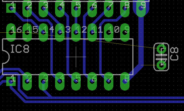

Gast #2296927
Auf dem kürsten Wege.
Bei dir von Pin 15 durch Pin 3/4 zum KerKo neben Pin 4 und 5 mit einer
Leitung zu Pin 8.

Nu, es soll nachbaubar für Hobbyisten bleiben, also wegen der Ätzerei.
Und ansonsten krieg ich ja alles gut verroutet ohne größere Klimmzüge --
also nur für die Abllockkondensatoren noch eine Lage aufmachen..?
Gast #2296947
> Leitung zu Pin 8.
Schwebte mir auch vor, also nimmt man dann die dünne Leiterbahn in Kauf,
im Gegenzug dafür, dass sie kurz bleibt.
Aber gut, 17mil für ein lahmes CMOS-Schieberegister ist jetzt auch nicht
wirklich 'dünn'...

Gast #2297138
Nun, das hat funktioniert, danke!
Aus Spaß aber noch so eines. Mal gespannt, was dabei herumkommt. Eine
Idee wäre, den Bus etwas nach links zu schieben, damit der Kondensator
mit einem Beinchen noch herüberkommt, dann ab durch die Pins.
