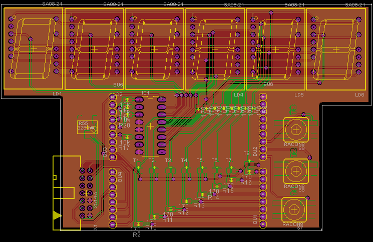

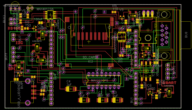

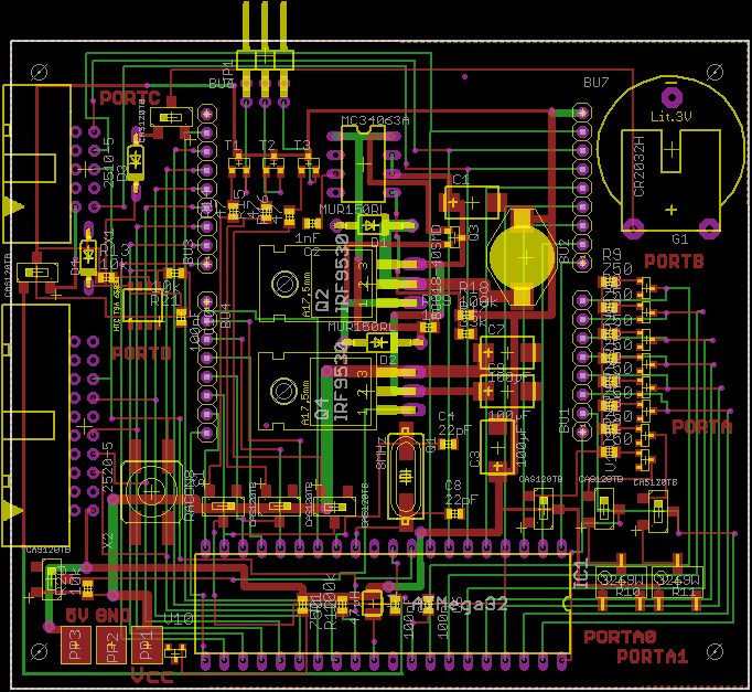

Ich möchte euch meine neuen Entwicklungsboards mit dem ATMega32
vorstellen.

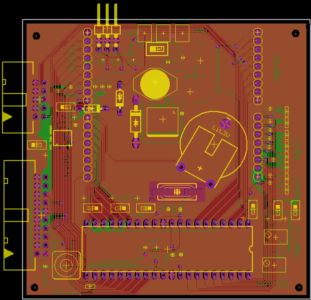

Das Basiboard beinhaltet:
Eine Batterie gepufferte RTC, JTAG, ISP, 5V 3A Schaltregler, 3
PMW-Ausgänge, zwei ADC-Anschlüsse an Potis und acht Anzeige-LEDs.
Des weiteren werden noch drei weiter Boards angeboten, welche auf das
Basisboard, via Stiftleisten gesteckt werden können. Auf diese Weise ist
es möglich alle Boards gleichzeitig zu nutzen.
Diese sind das Siebensegment-Board, das SD-Card-Board und eine
Apaterplatine mir dem RN-Standartanschluss.

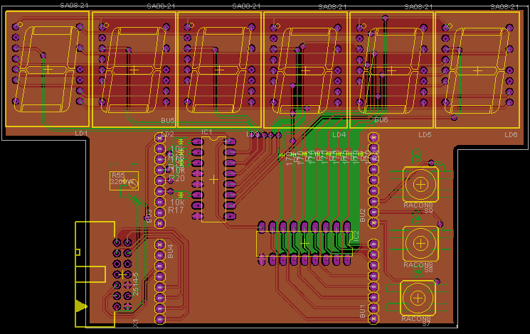

Das Siebenssegment-Board beinhaltet:
6-stellige, 20mm hohe Siebensegmentanzeige, LCD-Connector zum Anschluss
eines HD44780 kompatiblen Displays und drei Taster.
Das SD-Card-Board beinhaltet:
SD-Kartenslot mit speziellem Pegelwandler,
sämliche Bussysteme auf Stiftleisen (TWI, SPI, USART), sowie
mini-USB(aktuell noch USB-B; wird nocj geändert), RS485 und RS232.
Außerdem befinden sich auf dem Board ein Temperatursensor und ein
Luftrucksensor.
Nahe zu alle Komponenten lassen sich per Schalter ein-bzw. ausschalten.

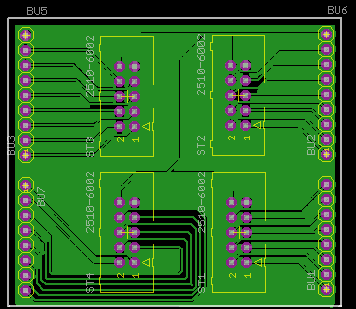

Auf dem Adapterboard befinden sich vier Wannenstecker für jeden der
8-Bit Ports.

von Sven P. (Gast)
Jannis C. schrieb:
> Fragen, Anregungen oder Kritik? Immer her damit :-)
Ich drücks vorsichtig aus, bevors ein anderer anders tut:
Für den Wust verlangst du noch Geld?
Verzeih :-/

von vcnbxcvb (Gast)
Jannis C. schrieb:
> Darf ich mir die Frage erlauben, was dich stört, bzw nicht gefäll!?
Sollen wir die Bilder deines Layouts reposten???
von Sven P. (Gast)
Jannis C. schrieb:
> Hallo,
> Kein Problem ich habe ja gesagt, Kritik ist erwünscht.
> Gruß Jannis
Selbstverständlich, ich war gerade am tippen :-)

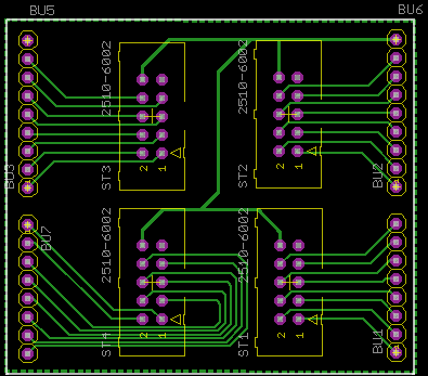

. Dickere Leiterbahnen, oder alternativ mal Masseflächen. Oder soll das
gestrichelte eine Fläche sein, die nicht freigerechnet wurde?
. 45°-Knickwinkel.
. Leiterbahnen mal symmetrisch oder überhaupt irgendwie nach System
verlegen. Da ist ja kein Knick und kein Abstand wie der andere!
adapter.png:
. Fläche drumherum, schont das Ätzmittel.
Siebensegment.brd.png:
. Wie oben.
. Alles zusammenschieben, das ginge vermutlich auch problemlos
einseitig.
. Ggf. Transistorarray verbauen (ULN...), spart Komponenten.
. Für das HD..kompatible wäre vermutlich ein 2x7-Wannenstecker gängiger.

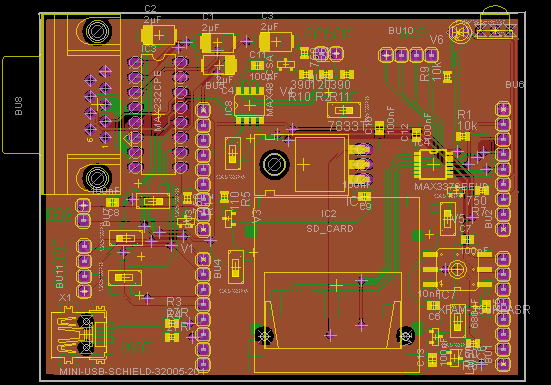

SD-Card_Bus_allgemein.brd.png:
. Wie oben.
. Etliche überflüssige Vias.
. Wenig intuitiv, überall verstreute Schiebeschalter und sowas, räum mal
auf!
. Buchse und Pegelwandler (RS232) mal zusammenrücken. Vieles andere
auch, nicht quer über die Platte ziehen.

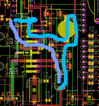

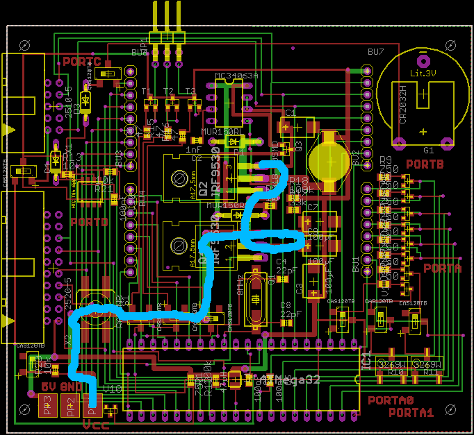

progboard.png:
. MC34063 ist nun wirklich antiquiert. Ist auch nicht ganz einfach,
damit nen gescheiten Regler zu zaubern. Deine Konstruktion geht
vermutlich in die Hose, die Leiterbahnen sind ewig lang. Falk hatte da
mal ne schöne Seite dazu.
. Vias, Vias, Vias...
. Masse der Ballastkondensatoren des Quarzes direkt zum MCU
zurückführen, nicht über ne riesige Massefläche. Unterm Quarz keine
Fläche.

von Jannis C. (kabelwurm)
Alle Platinen besitzen Masseflächen, die sind zu Gunsten der
Übersichtlichkeit nicht mit drauf.
2*7 Wannenstecker wird eingebaut, die Vias werde ich einhaltlich machen.
Das ist mein erstes Projekt, das ich veröffentliche;  ich werde
versuchen alle deine Kritikpunkte zu Berücksichtigen, damit das ganze
auch sein Geld wert ist. :-)
Gruß Jannis

Versuch mal, das aus einem anderen Winkel zu sehen. Platinen sollen
nicht irgendwie verroutet werden und funktionieren. Irgendwie
funktionieren wird dein Kram da sicher auch, wenn die Schaltung stimmt.
Platinen routen ist vielmehr Kunst, jede Platine wird ein Kunstwerk. Das
hat z.B. also auch eine ästhetische Komponente. Wenn ich mir eine
Platine angucke, aus einem alten Diskettenlaufwerk oder sowas, und da
liegen dann sieben Leiterbahnen schön parallel und die Achte liegt krumm
oder mit anderem Abstand oder sowas -- ohne erkennbaren Grund
(Signallaufzeit o.ä.) -- dann stört mich das.
Mich stört bei deiner Adapterplatine z.B. auch, dass die parallelen
Leiterbahnen verschiedene Abstände haben, die Knicke (mach 45° draus!)
nicht schön übereinander sortiert sind und so weiter.

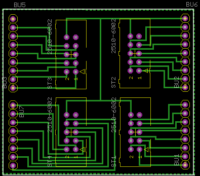

ich habe schon mal die erste Platine umgeroutet.
Denn LM2575 hatte ich vorher drauf, der liefert leider nur 1A :(
Hast du sonst einen der 2 oder 3A liefert?
Gruß Jannis
von Sven P. (Gast)
Jannis C. schrieb:
> Hallo,
Unten rechts sieht schon sehr gut aus. Oben ist wieder bissl verrutscht.
Versuch mal, mit möglichst wenigen Knicken auszukommen. Unten links leg
mal nicht so eine riesige Schlaufe. Rück den Bus mal an den Stecker ran.
3A mit LM2576 bzw. P3596, musst du dann entsprechend für 3.3V
beschalten.

Die Schlaufe ist nicht zu Vermeiden, da hier die Reihenfolge der
Anschlüsse anders herum ist. Dass kann ich leider auch nicht ändern.
Gruß Jannis
von Sven P. (Gast)
Du sollst sie ja nicht vermeiden, nur enger legen.

Ja, für diesen "Wust" verlangt er Geld. Die Leiterbahnführung ist
zugegebener maßen nicht unbedingt ästhetisch, aber die Platine wird so
funktionieren.
Zitat: LM2575 und Konsorten zum Beispiel.
Der LM2575 kostet deutlich mehr, als ein MC34063 und kann trotzdem
deutlich weniger Strom ab. Die Leistung des MC34063 ist mit einem
externem Mosfet auch sehr hoch und die Leitungen um den MC34063 herum
sind ziemlich kurz und ach nicht besonders kritisch. Der Schaltregler
kann dank externem p-channel-Mosfet auch bis zu 6A dauerhaft liefern und
das bei Steckbrett(!)-Aufbau. Der Wandler hat außerdem einen sehr hohen
Wirkungsgrad ist ist somit ideal für solche Schaltungen geeignet.
mfg, Tobias

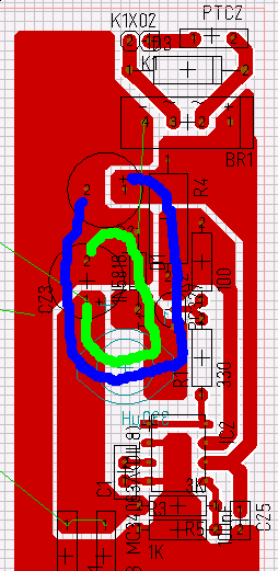

von Sven P. (Gast)
Der MC34063 hat dafür kein definiertes Schaltverhalten. Die
Schaltfrequenz liegt halt irgendwo um den Sollwert. Ich weiß auch
nicht, wo diese Schaltung 6A verbrennen soll, geschweigedenn 3A.
Vielleicht liest du eine andere Schaltung, mal die mal die
Laststromkreise des Reglers ein. Allein die Zuführung von der Klemme
unten links bis zum Regler ist übelst. Von der Schleife über den
Ausgangskondensator ganz zu schweigen...

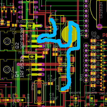

von Sven P. (Gast)
Hier hab ichs mal aufgemalt. Kurz ist anders...
Das letzte Bild war mal ein Versuch von mir.

von Der Bastelkolege (Gast)
@Sven P.: Seufz... Bedenke die Größe des Bords! Sie beträgt 83x100mm.
Insofern sind die "KRITISCHEN" Leitungen an der Drossel recht kurz. Und
verwende bitte nächstes mal eine dünnere Linienbreite, wenn du die
Leitungen nachzeichnest! da kann man ja gar nichts mehr erkennen?!? Und
warum bitte soll die Schaltfrequenz nicht genau berechenbar sein ???
Dafür gibt es extra ein hübsches Diagramm, eine Formel und, wenn man mal
bitte ins Datenblatt schauen möge, auch einen extra Kondensator (timing
capacitor)! Und das Gerät kann schon 6A verbraten. Wie auf dem Layout zu
sehen ist ist ein extra Pad für den 5V-Ausgang und ein Anschluss auf dem
Adapterboard für die 5V vorgesehen. Daher kann man auch stromhungrige
externe Komponenten mit dem Schaltregler versorgen. Ja, die Leiterbahnen
sind lang, aber dafür auch verdammt dick! Außerdem befinden sich an
allen wichtigen Stellen Stabilisierungs-Kondensatoren, so dass starke
Schwankungen durch die 50-100 mOhm der Zuführungsleitung unterbunden
werden :trollface: . Vermutlich haben schon die Kabel, welche vom Akku

@ Tobias: Beruhig dich wieder.
 Ich weiß noch was wir für Beweggründe hatten als wie den LM2575 gegen
den kleineren MCundsoweiter getauscht haben.
Was die Leiterbahnführungen angeht hat Sven vollkommen recht, ich hätte
die Anschlusspads auch gescheiter positionieren können. Zum Beispiel an
der anderen Seite der Platine.
Um wieder aufs Thema zu kommen, gibt es einen Schaltregler der 3A
liefert und dem LM2575 ähnlich ist?
@ Sven: Durch die con dir angeregte Überarbeitung kann ich die SD-Card
Platine deutlich kleiner machen. Danke :-)
Gruß Jannis

das zweite Board ist fertig, es wird jetzt deutlich billiger sein, da
die Platine um 25% kleiner geworden ist.
Gruß Jannis
die Siebensegment-Platine ist überarbeitet. Ich habe mich gegen ein
Transistor-Array entschieden, da ich nur acht Transistoren brauche und
die Transistor-Arrayas, die ich gefunden haabe, 18 Transistoren haben.
Außerdem waren die viel teurer als 8 Transistoren und die dazugehörigen
Wiederstände.
2*7 Wannenstecker ist jetzt auch auf dem Board.
Gruß Jannis
von Guido C. (guidoanalog)
Hallo Jannis,
Ich kenne Deinen Schaltplan nicht, daher mein "Tipp ins Blaue".
Vielleicht wäre hier ULN2803 oder ein UDN2981 sinnvoll?
Mit freundlichen Grüßen
Guido
danke, ich werde den UDN2981 verwenden.
Gruß Jannis
Okay, der UDN2981 ist eingebaut.
Gruß Jannis
von ich (Gast)
mach mal den untersten taster noch grade in die reihe;)
Mach ich. Danke für den Hinweis.
Gruß Jannis
von Sven P. (Gast)
Ja und? Ist das für dich riesig oder winzig? Vorallem ist es dem
Schaltregler vollkommen wurscht. Es ist halt total sinnfrei, das
Netzteil am anderen Platinenrand zu bauen, als die Anschlüsse. Ich will
doch das Gehacke vom Schaltregler möglichst weit weg haben, also setze
ich den Regler direkt an die Anschlüsse und halte ihn kompakt.
Du meinst relativ kurz. Aber dafür interessiert sich der Regler halt
nicht. Und die sind relativ lang.
> Und
Dann leg halt den Originalplan daneben, so war das auch gedacht.
> Und
Weil der MC34063 keine fest einstellbare Schaltfrequenz hat.
> capacitor)!
Genau, und wenn du auch mal bitte ins Datenblatt schauen würdest oder
besser: auch lesen würdest, dann hättest du bemerkt, dass der Regler je
nach Belastung einfach Impulse auslässt. Der regelt nicht etwa die
Impulsbreite, wie moderne Regler es oft machen, sondern er lässt einfach
ganze Impulse weg. Und dann sackt auch die Frequenz ganz schnell ab,
vorallem im Leerlauf.
Hälst du das für sinnvoll? 6A bei den dürren Leiterbähnchen...?
Für einen Schaltregler sind die sogar verdammt dünn. Angebracht wären
ganze Kupferflächen, grad bei so einem zickigen Regler.
> werden :trollface:
Ich sehe in erster Linie einen Wust aus verstreuten Kondensatoren. Der
Schaltregler ist wenig bis garnicht abgeblockt und es gibt nur ein paar
Elkos als Puffer. Besser wäre etwas Keramik oder Tantal parallel dazu.
um diese Diskussion über den alten Schaltregler zu beenden, ich bin
gerade dabei, den vorgeschlagend Schaltregler ein zu bauen. Der sitzt
jetzt direkt neben den Anschlüssen. Desweiterrn wird auch das Basisboard
kleiner werden, da durch Svens Verfahren deutlich meht Platz frei wird.
Danke noch mal an Sven.
Tobias, ich werde dich noch mal anrufen.
Gruß Jannis
auch das Basiboard ist fertig überarbeitet und deutlich kleiner. Ich
habe den vorgeschlagenen Schaltregler eingebaut. Wie angemerkt, befindet
sich unter dem Quarz keine Massefläche mehr. Unsicher bin ich mir jedoch
bei der Leiterbahnführung unter der Drossel. Ist das so machbar oder
eher nicht?
Auch die Adapterplatine habe ich nochmal überarbeitet. Auf dem Foto ist
die Massefläche jedoch nicht mit drauf.
Falls Interress besteht, die oben genannten Preise sind nicht mehr
gültig, da zu hoch. :-)
Gruß Jannis
von LuXXuS 9. (aichn)
Kann es sein, dass deine Taster nicht untereinander zentriert sind?
Ja, stimmt.
Das ist noch das falsche Bild. Ich lade heute noch ein neues hoch.
Gruß Jannis
von Sven P. (Gast)
Das aber jetz erheblich kleiner geworden ;-)
Und vor allem hat es sehr wenigern Dukos.  (freu)
Ist dir Aufgefallen, das ich versucht habe die Adapterplatine
einheitlich zu Routen?
Gruß Jannis
