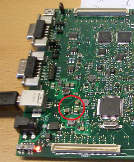

Hey,
seit heute nachmittag nach einem kleinen Stromausfall ist die Status LED
des STK 600 komplett dunkel und es wird auch nicht mehr im
Gerätemanager, noch im AVR Studio 5 angezeigt.
Kann es sein, dass eine kleine Spannungsspitze das ganze Ding
zerschossen hat?
Bisher habe ich ausprobiert:
- USB Port Wechsel
- Power off und mit Program Taste drückend wieder anschalten
- Das Ding unter der Lupe untersucht nach abgerauschten Bauteilen
- "Power Toggle", mehrfaches An - und Abschalten
- Alle Jumper abgemacht und wieder durchprobiert.
Vielleicht habt Ihr ja einige Ideen wonach ich suchen muss.
Vielen Dank,
Micha

Ja. Die Dinger sind empfindlich. Habe auch ein kaputtes liegen :-(. Ich
denke mal, dass Dir ein Spannungsregler in der Nähe der Einspeisung
gestorben ist, bei mir sind´s wohl die Pegelwandler. Lässt sich ohne
Schaltplan aber schwerlich reparieren.

Okay,
ich konnte bisher noch kein defektes Bauteil finden, allerdings hab ich
mal draufgefasst und die 3 Jungs im roten Kreis werden extrem heiß.
Wo liegen diese Spannungsregler bzw. Pegelwandler genau?
Traurig, ich hab das Ding erst gestern bekommen, aber vllt geht ja noch
was auf Garantie :)
