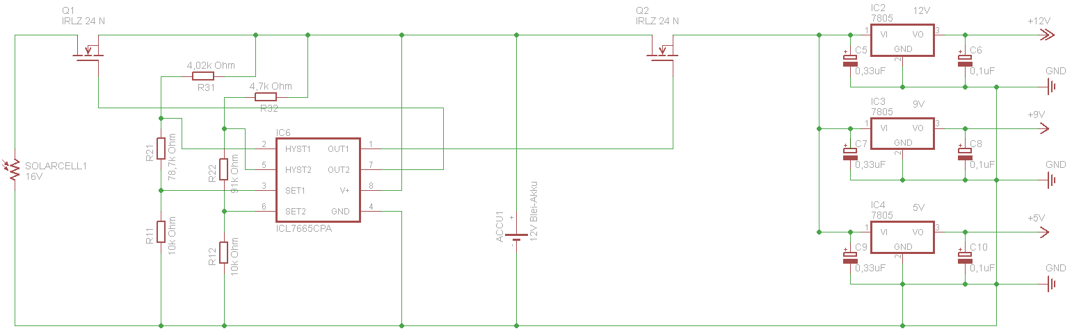

Hallo liebe Mikrocontroller Gemeinde,
bei einem anderen Projekt bin ich auf den ICL7665 gestoßen. Er wurde in
Verbindung mit einer Solaranlage benutzt. Ich bin noch Anfänger und
möchte natürlich noch viel lernen. Und da ich den ICL7665 sehr
interressant finde, habe ich mich versucht reinzuarbeiten. Ich habe
einfach mal den Solarzellen Aufbau genommen.
Ok zu meiner Bitte, es wäre echt toll wenn Jemand mal die Widerstände
nach rechnen könnte und gucken könnte ob das so funktionieren würde.
Unteranderem habe ich Hyst1, Set1 und Out1 statt wie üblich für high
voltage, sondern für low voltage genommen. Damit möchte ich die Mosfets
(auch ein neues Thema für mich) ansteuern. Sprich statt der ICL7665 bei
Über- bzw. Unterspannung die Ausgänge auf high setzt, soll er sie auf
low setzen und so die Mosfets sperren.
Aber keine Ahnung ob das geht, weil ich nicht weiss ob die Hysterse noch
funktioniert usw..
Ok zu den angepeilten Werten:
Überspannung: 13,1V - 13,7V
Unterspannung: 11,5V - 12V
Datenblatt: http://datasheets.maxim-ic.com/en/ds/ICL7665.pdf
Ich möchte anmerken die Werte für die Widerstände sind jeweils
aufgerundet worden auf Werte die ich finden konnte. Aber ich denke man
kann schnell erkennen ob ich mich verechnet habe oder nicht, weil die
Werte sonst sehr stark abweichen würden. Mir ist auch bewusst das man
Blei Gel Akkus von den Spannungwerten sicher besser nutzen könnte und
das Kurzschliessen der Solarzelle auch besser wäre. Mir geht es mehr
darum grobe Fehler ausfindig zu machen.
Ich möchte mich schonmal bei Allen bedanken die sich die Mühe machen um
mir zu helfen und meinen Horizont erweitern. Bei Fragen fragt ruhig.
MfG Felix

Die Ansteuerung der MOSFETs klappt so nicht.
Der ICL766 müsste Widerstände nach + bekommen,
weil er ja nur nach Masse verbindet.
Das alleine reicht aber nicht, weil die MOSFETs
nicht so eingebaut worden sind, daß sie mit einer
Spannung (Masse / Plus) sperren / leiten.
Die Widerstandswerte kommen hin:
Figure 5
R11          10000  R11  10.000
VLOWERTRIP1  11,5  R12  78.462
VUPPERTRIP1  12  R13  3.846
R21          10000  R21  10.000
VLOWERTRIP2  13,1  R22  90.769
VUPPERTRIP2  13,7  R23  4.615
OP #2297734
Ja das waren meine Werte. Ich seh auch grad ich hab ne Diode vergessen
damit die Solarzelle keinen Strom Nachts zieht. Ich hab mich mal etwas
mit mehr mit Mosfets beschäftigt und Q2 müsste ein P und kein N Mosfet
sein würde ich sagen. Sowie ein 10k Pullupwiderstand?

> Da der eine Eingang invertiert ist, schaltet der Mosfet
> doch genau umgekehrt als ich es benötige oder?
Wenn du den falschen Ausgang verwendest, ja.
Nicht /OVERVOLTAGE sondern /UNDERVOLTAGE.
Der Ausgang braucht noch einen Pull-Up (so
lange die Akkuspannung unter 20V und damit
der erlaubten Ugsmax bleibt)
Der MOSFET zum Verbraucher sollte plus abschalten,
ein P-Kanal MOSFET, hatte ich falsch gezeichnet.
      |        |      10k     |      10k  |       |S
      |        |       |  +-------+   +---(------|I P-MOSEFT
 Solarmodul    I|------+--|ICL7665|---+  Akku     |
      |       S|      Out2+-------+Out1   |   Verbraucher
Klarer ?"
