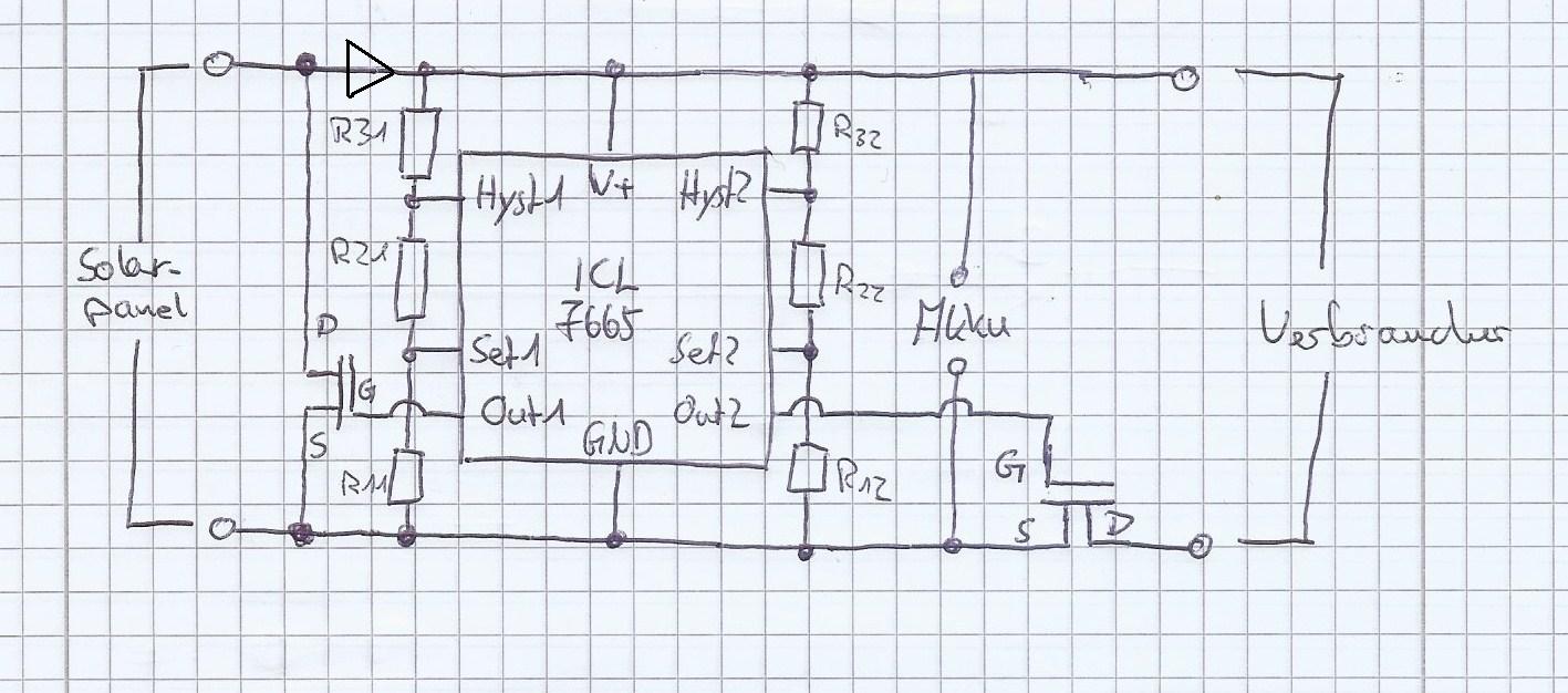

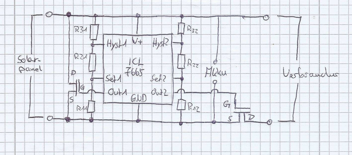

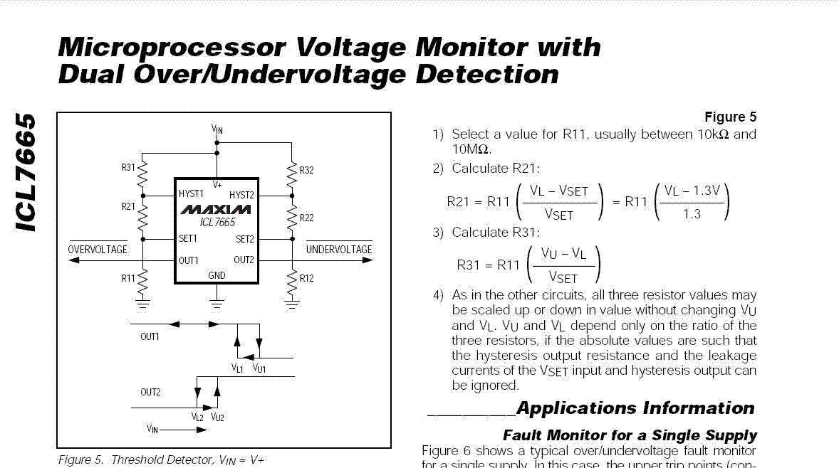

Also ich habe mich nun mal mit dem ICL7665 beschätigt und bin mir noch
nicht ganz schlüssig wie es funktionineren soll.
Laut Datenblatt hat der ICL7665 einen invertierten Ausgang und einen
nicht invertierten.
Ich habe den ICL hier mal in deine Schaltung eingebaut. Laut Datenblatt
wäre genau die Abbildung 5 für mich zutreffend.
1) Da der eine Eingang invertiert ist, schaltet der Mosfet doch genau
umgekehrt als ich es benötige oder? Sprich das Panel wird zugeschaltet
wenn die Ladeschlussspannung des Akkus erreicht ist. wenn ich mir die
Schalthysterese in Figure 5 anschaue...
2) Da mein Panel eine Leerlaufspg. von bis zu 24,5 V liefert, wird doch
der ICL7665 immer davon ausgehen dass die ladeschlussspannung meines
Akkus erreicht ist!? Oder habe ich da jetzt einen Denkfehler drin? Wenn
ja bitte mit Begründung ;)
Danke schonmal

von MaWin (Gast)
> doch genau umgekehrt als ich es benötige oder?
Wenn du den falschen Ausgang verwendest, ja.
Nicht /OVERVOLTAGE sondern /UNDERVOLTAGE.
Der Ausgang braucht noch einen Pull-Up (so
lange die Akkuspannung unter 20V und damit
der erlaubten Ugsmax bleibt)
Der MOSFET zum Verbraucher sollte plus abschalten,
ein P-Kanal MOSFET, hatte ich falsch gezeichnet.
      |        |      10k     |      10k  |       |S
      |        |       |  +-------+   +---(------|I P-MOSEFT
 Solarmodul    I|------+--|ICL7665|---+  Akku     |
      |       S|      Out2+-------+Out1   |   Verbraucher
Klarer ?

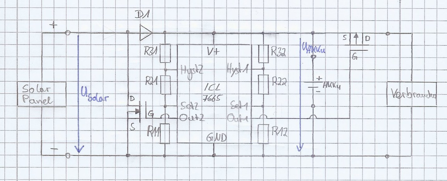

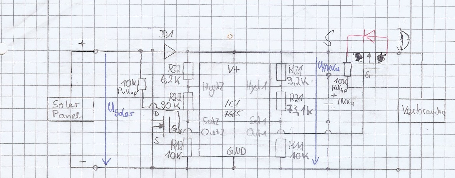

von M. B. (maikomania)
Nur nochmal verständnishalber, wenn die Ladeschlußspannung erreicht ist
schaltet "OUT2" auf High und schließt über den N-Kanal MOSFET das Panel
kurz.
Wenn die untere Spannung am Akku erreicht ist (z.B. 10,8V) schaltet der
P-Kanal Mosfet aus, da ein High Signal vom Ausgang "OUT1" kommt.
Ich hoffe es ist so richtig :)
"Der Ausgang braucht noch einen Pull-Up (so
der erlaubten Ugsmax bleibt)"
da verstehe ich dich noch nicht so ganz... Wieso sollte die Akkuspannung
überhaupt >20V werden?
Vielleicht kannst du mir nochmal erklären wie du das generll mit dem
Pulup meinst!?
Besten Dank
von MaWin (Gast)
Ja.
> Wieso sollte die Akkuspannung überhaupt >20V werden?
Wenn du die Schaltung für einen 24V Akku verwenden willst.

Die Schaltung soll einen 12V Akku laden. Was meinst du zu meinen
Bedenken wegen der Spannung der Panels? Kann es passieren dass der
Komparator Den Akku abschaltet weil mein Panel 18V liefert? Die Angaben
von meinen Panels stehen im ersten Beitrag. Sollte ich nicht vielleicht
die Spannung vom Panel begrenzen?
von MaWin (Gast)
> Kann es passieren dass der Komparator Den Akku abschaltet
Nein, dein Panel kann nicht mehr liefern, als die Ladeschlusspannung des
Akkus, also 13.8 (oder 14.4) V. Darüber wird es kurzgeschlossen.
> Sollte ich nicht vielleicht die Spannung vom Panel begrenzen?
Nein, genau das tut der laderegler, wäre also doppelt gemoppelt.
Ok soweit wirklich erstmal vielen Dank für die Hilfe... aber ich habe da
noch ein paar Fragen...
1) Wenn Usolar=18V, dann liegen am ILC7665 doch 18V an. Somit schaltet
der ICL7665 doch den MOSFET welcher das Panel kurzschließt oder? Also
würde der Akku nie laden, weil das Panel immer kurzgeschlossen ist oder
bricht die Spannung des Panels auf die Akkuspannung zusammen bis die
Ladeschlussspannung erreicht ist? Ansonsten hätte ich noch das Problem,
dass der IC7665 mit V+ bis 16V arbeitet, aber das Pane Umpp= 18V
liefert!?

von MaWin (Gast)
> 3) Wieso schließt man ein Solarpanel kurz und
> schaltet es nicht einfach in Leerlauf?
Weil man dann Promle mit den 18V und mehr haben würde.
Das Ergebnis (0A  viel V oder viel A  0V) ist gleich: 0 Verlust.
Nein. Am ICL7665 liegt immer die Akkuspannung an, also maximal 13.8,
14.4, 15V. Nie mehr. Dazu ist er ja da, zu verhindern, daß mehr Spannung
am Akku ankommt.
Jedoch liegt an deinem Panal nie die Leerlaufspannbung von 18V, denn
entweder es ist belastet durch den Akku und kann nur die Akkuspannung
(+0.7V wegen der Dioe) liefern, oder es ist kurzgeschlossen.

Hallo mal wieder...
ich habe da noch eine Frage zu dem Pullupwiderstand. Welche Funktion hat
dieser genau? Und wie muss ich ihn dimensionieren? Sind die 10K ein
Standartwert der bei meiner Schatung auch passt?
von MaWin (Gast)
Die Ausgänge schalten nur nach Masse. Damit der abgeschaltete Ausgang
eine definierte Spannung bekommt, braucht es einen Pull-Up Widerstand.
Die Schaltung hab ich so gezeichnet, daß im Moment wo der Akku sowieso
leer ist, kein Strom durch die PullUps fliesst, also dürfen sie sichere
10k haben ohne daß der Stromverbrauch der Schaltung eine zu hohe
Belastung wird. 100k gehen aber auch. Selbst 1M wird funktionieren, die
Verlustleistung an den MOSFETs wird dabei nicht zu hoch, vorausgesetzt
du hast den Unterspannungssensoren eine gewisse Hysterese gegeben.
von M.B. (Gast)
Danke... Ich brauche für meinen MosFet IRFP9140 ja min. 2V Uth damit er
durchschaltet, damit er aber sicher komplett leitend wird brauche ich
doch ca.5 V!?
Ich hoffe ich interpretiere deine Aussage nun richtig :)
Also... Über den Pullup widerstand darf doch nur eine gewisse Spannund
abfallen sodass noch genügend Gatespannung anliegt damit der mosfet
durchschaltet. Wenn nun der ICL den OUT1 auf Masse zieht dann fällt die
komplette Spannung am Pullup widerstand ab und das Gate hat keine
Spannung mehr, somit sperrt der MosFet.
So ist es doch oder?
von MaWin (Gast)
> doch ca.5 V!?
Wie kommst du auf das dünne Brett ?
Schwierigkieten, das Datenblatt zu lesen ?
Vgs @ -10V nicht verstanden ? Du brauchst 10V.
Das ist ein uralter MOSFET als es LogicLevel noch nicht mal gab.

von M.B. (Gast)
Ja sorry also hier die Zeichnung mit Widerstandswerten...
von M.B. (Gast)
Also der Innenwiderstand ist 1,65 MOhm. Laut Hersteller 17W 12V 1,4A im
belasteten Betrieb. Bei meinem Test war der Motor natürlich unbeastet
und dann fließen 0,25 A. Ich habe zwar versucht mit meinem Multimeter
den Spitzenwert des des Anlaufstroms zu messen allerdings scheint es zu
träge zu sein.
von MaWin (Gast)
Wohl eher 1.65 Ohm und dann 7.2A Anlaufstrom was noch recht harmlos
wäre, je nach MOSFET. Versuche es mit dem Kondensator.
