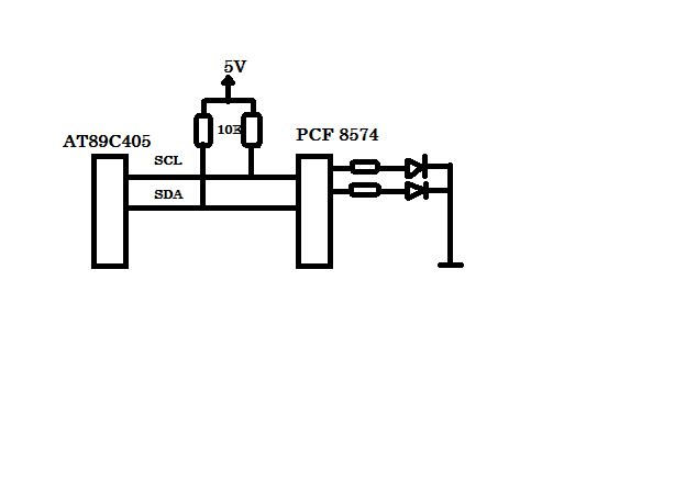

Ich brauche einige Infos zum Verständnis, wie der PCF 8574 wirklich
funktioniert. Ich habe schon ziemlich viel darüber gelesen, aber bei
meinem Problem komme ich nicht weiter. Also zum meinem Aufbau:
- ein AT89C4051 mit 11,059MHz (SDA = P1.7; SCL = P1.6)
- ein PCF 8574P an den Ports LEDs angeschlossen (IC - R1 - LED -
(Minus)),
  Adressleitungen (A1/A2/A3) sind auf GND.
Die Idee:
LED ein/ausschalten. Hatte sogar schon Lauflicht damit gemacht(lief aber
unsauber) Großartig:-)
Zum Programm:
Ich verwende keine Library für I2C, mach es selbst in C (mit Keil
µVision).
Zum Problem:
So schreiben alle in Foren und auch Datenblätter:
1. START (SCL und SDA beide HIGH, dann SDA auf LOW, danach SCL auf LOW)
2. Adresse (0100 0000) scheint zu funktionieren, den darauffolgende
ACKN-bit ist LOW, wenn der 9. Takt kommt
3. Data (1001 1001) scheint auch zu funktionieren, den ACKN-bit ist
LOW,wenn ich 9. Takt sende
4.STOP (SCL auf HIGH, SDA auf HIGH)
super :-)
so habe ich das auch realisiert.
Nach START - Adresse - ACKN - Data - schalte ich SDA auf HIGH, danach
SCL auf HIGH PCF 8574 zieht SDA-Leitung auf LOW -> LEDs leuchten auf!!!
Wenn ich aber SCL auf LOW ziehe gehen LEDs aus!!! :-0 Soweit ich das
verstehe ist es falsch, die LED sollten an bleiben, bis das nächste
Telegram mit Daten kommt.
folgende Szenarien habe ich durchgespielt:
1. ich ignoriere ACKN-bit da ja nur 1 Datenbyte gesendet wurde (habe
irgendwo gelesen, dass man sowas bei einem Datenbyte machen kann) und
versuche STOP einzuleiten. Die SDA bleibt auf LOW, beim nächsten STARTs,
passieren komische Sachen, die LEDs gehen zwar an wie in Data steht,
aber zwischendurch leuchten andere auf???? Aaahhh
2.ich führe alles so ,wie im Datenblatt beschrieben ist, aus:
START - ADRESSE (ACKN)- DATA (ACKN)-Stop
-> die RICHTIGEN LEDs leuchten kurz auf und gehen sofort aus
Folgendes habe ich gemacht bzw. versucht:
Aus Verzweiflung habe ich versucht über selbst gebastelte Debug-Ausgaben
über RS232 am PC was zu finden,aber erfolglos. Deswegen habe ich den
Code im Anhand so vereinfacht, dass es schon peinlich ist ihn zu lesen.
(Warte schleifen habe ich auch ausgebaut). Und hier passiert genau das
selbe! Ich weiß nicht wo der Hund vergraben ist.
Im Voraus danke an alle Beteiligten

Schaltplan?
von Anton M. (anton-xxx)
Stimmt das habe ich noch vergessen!

von Klaus D. (kolisson)
Der PCF 8574 kann am ausgang von Plus aus nur 100uA treiben.
(siehe Datenblatt).
Klemm die LEDs mal auf VCC und schalte sie gegen GND.
Gruss Klaus

von Anton M. (Gast)
Moin,
Skript Kiddy schrieb:
> überall 100nF dran?
Nein, bis jetzt niergend eingebaut.
> (siehe Datenblatt).rom
Die LED, die ich eingebaut habe, ziehen ca. 20mA. Wenn ich PCF 8574 Port
auf HIGH lege, leuchten die ja auf! Hat PCF 8574 ein Schutzmechanismus,
das bei Überstrom ausgänge auf LOW zieht?Wäre es denkbar?
> (siehe Datenblatt).
> Gruss Klaus
Das ist es gewesen!!! Hätte ich echt nicht gedacht!!Ich habe die zwei
Punke geändert bzw. nachgeholt (LEDs an +5V und 100nF rein) und schon
funzenukelt das Ganze! Leute echt.. vielen Dank! Super Forum!
Also was lernt man daraus: den IC nicht an die Kotzgrenze bringen (20mA
an Port saugen) und wennn der IC misst macht schön 100nF verbauen!!! Das
war die Lösung des Problems!

von Michael (Gast)
> Hier steht irgendwas von verkürzter Umschaltzeit wegen der
> Konstantstromquelle. Das ist natürlich vollkommener Blödsinn.
Ein kurzer Blick in das Datenblatt des PCF8574 hilft, wie in vielen
Fällen, unabhängig von irgendwelchen zitierten Kommentaren die Mysterien
der Ausgangsstufe aufzuklären.
Die Schaltung der Ausgangsstufe ("Simplified schematic diagram of each
I/O" o.ä.) offenbart einen Gegentaktendstufe, bei der sich im H-Side
Zweig die besagte Konstantstromquelle befindet. Parallel dazu liegt ein
weiterer FET, der, solange der Write Puls anliegt, den Ausgang
niederohmig nach High ziehen kann.
Darum leuchten in der ersten Schaltung die LEDs auf, bis die
Datenübernahme beendet ist (SCL -> Low). Die Kondensatoren haben damit
nichts zu tun.
Manchmal hilft einfach, das Datenblatt zu lesen.
