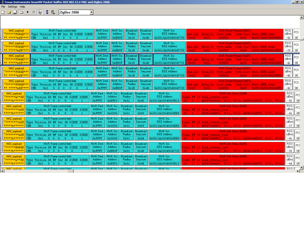

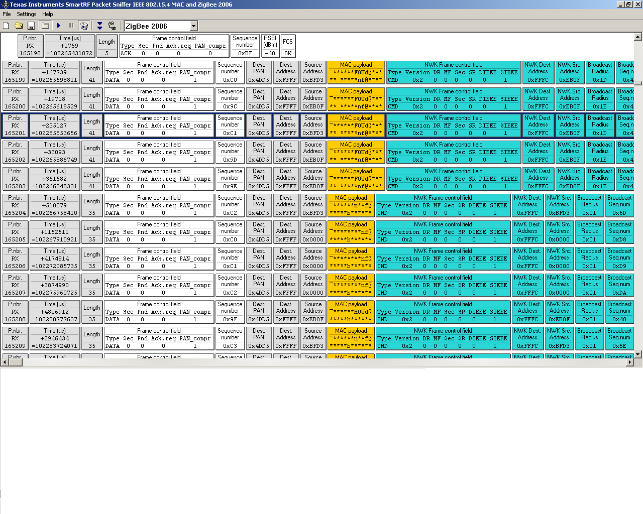

Hallo! um ein ZigBeenetz (erste Packet)  zu sniffen, benutze ich CC2531
von Texas Instrument.
laufte es ganz gut, aber als ein zweite Zigbee netz aktiv war (zweite
Packet),tauchten eine Menge fehlerhafte Packeten.
ich habe zwei Fragen:
-die packeten kamen auch alle doppelt(Datax2,Ackx2,..)
-mac Source adresse ist anders als nwk Source adresse.
für jede Antwort wäre ich sehr dankbar.
Dann ist es ein geroutetes Paket.  Das ist nicht anders als bei
IP über Ethernet auch: die IP-Adressen bleiben über den gesamten
Transportweg des Pakets gleich, die MAC-Adressen dagegen sind in
jedem beteiligten Ethernet verschieden.
Die Verwirrung bei ZigBee über IEEE 802.15.4 entsteht nur daraus,
dass sowohl die NWK-(ZigBee-)Adressen als auch die MAC-(Short-)
Adressen 16 bits breit sind, und dass ZigBee meiner Erinnerung nach
vorzugsweise (also bei Paketen, die nicht geroutet werden müssen)
mit ZigBee-Adresse = MAC-Adresse arbeitet.

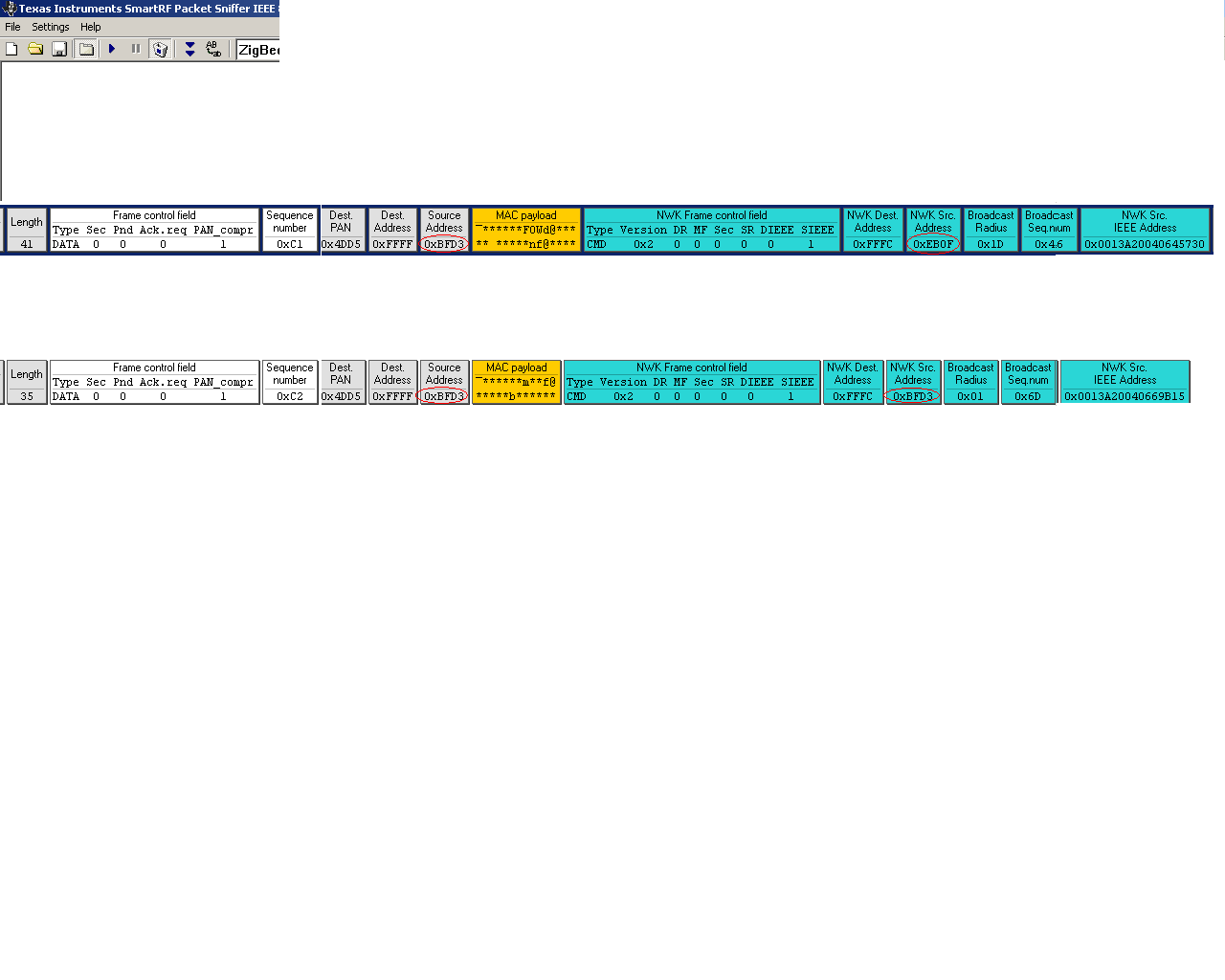

die kurz-Mac-Adresse ändert sich bei Weiterleiten der Nachricht
Koordinator->Router->Router aber Nwk Adresse bleibt gleich.
habe ich richtig verstanden ?
das netz die ich sniffe gehört dazu die Router mit der
Adresse:0013...730
ist sogenannt Hausnetz.
die zweite nachbarnetz gehört dazu die Router 0013....B15.
die Entfernung zwischen die Netzen ist 2m.
meine frage (wie du siehst in die beide Bilder )worum es geht diese
wiederholten Packeten.in andere Stelle wiederholt sich (Get Befehl von
Kor., Ack von Kor. und Router und Nutzdaten von Router->Kor.)
Danke

Das weiß ich, ohne im ZigBee-Standard jetzt nachzulesen, auch nicht,
und nachlesen kannst du natürlich auch selbst.  Sieht mir so aus,
als möchte da jemand die Route zu einem bestimmten Ziel (basierend
auf der 64-bit-Adresse) wissen, und schickt dies als Broadcast an
alle Router.  Offenbar antwortet keiner.  Diese Interpretation ist
jedoch rein geraten, nur basierend darauf, wie ich mir das NWK-
Protokoll jetzt selbst vorstellen würde, und darauf, dass da "Route
Request" als Übersetzung steht.
