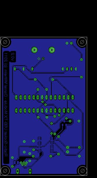

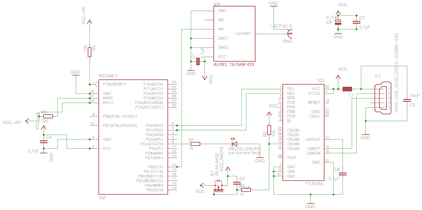

ich komme irgendwie mit dem FT232RL nicht zurecht. Ich habe eine kleine
Schaltung mit der ich Funksteckdosen schalten möchte entworfen. Dazu
sende ich an die Schaltung ASCII Befehle mit Putty an den VCP. Senden
scheint auch immer zu funktionieren, sogar das Flashen über einen
Bootloader funktioniert ohne Probleme. Mit dem Empfangen vom µC habe ich
aber Probleme. Es kommt hier teilweise nur optischer Matsch im Terminal
an. Manchmal geht es manchmal nicht. Die ersten Buchstaben stimmen meißt
noch, aber dann folgt nur wirres Zeug. Ich habe schon den Gehäuseschirm
der USB Buchse mit GND verbunden (am Endgerät) wie hier im Forum
vorgeschlagen wurde (Mein Hub macht das nicht ...) Jedoch war das auch
nur kurz vom Erfolg gekrönt. Normalerweise wird ein Schirm auch nur
einseitig aufgelegt, aber mein Hub scheint das nicht zu machen (Ich habs
mal durchgemessen) Ab und an habe ich auch Probleme das Windows das
Gerät an einigen Ports nicht erkennt aber das würde ich jetzt erstmal
auf ein schlechtes Kabel schieben, obwohl ich das nicht glaube.
Kann mir hier noch jemand ein Tip geben? Ich habe Schaltplan und Board
angehangen. Der µC läuft mit 8 MHz und 9600 Baud und ich habe es so
gemacht wie im GCC Tut beschrieben, also:

Das sollte doch so passen oder? Wenn ich wenigstens wüsste ob das an der
Baudrate liegt oder an irgend welchen EMV Probleme des FT controllers.
Könnte ein Hinweis darauf sein, dass die Baudrate nicht 100% stimmt.
> #ifndef F_CPU
> #define F_CPU 8000000UL     // Oszillator-Frequenz in Hz
> #endif
Wenn das der interne Oszillator ist, dann hast du hier bereits einen
Fehler-Kandidaten. Der interne Oszi läuft dir mit steigender
Chip-Temperatur davon und schon stimmt die Baudrate nicht mehr gut
genug.

Mhh ok, das heißt ich sollte zum test mal ein Quarz rannhängen und
schauen wie es sich verhält richtig?
Ich hab hier noch ein 14,7456 MHz Quarz, damit sollte man ja alle Baud
eventualitäten ausschließen können, den werd ich mal versuchen in meiner
Schaltung provisorisch einzulöten. Danke ersmal für diesen Tip!
Noch was vergessen, die Spule ist übrigens eine BLM21A601SPT von Segor.
Die wurde mir zumindest dort empfohlen weil andere Bastler die auch
verwenden und keine Probleme damit hatten. So ganz weiß ja irgendwie
sonst niemend was man da für eine Spule benutzen soll, viele nutzen ja
garkeine...
