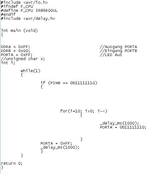

Ich bin gerade dabei ein Programm zu entwickeln, das bei Knopfdruck
einen bestimmten Wert herunterzählt, währenddessen einen Ausgang
ansteuert und bei abgelaufener Zeit diesen Ausgang wieder abschaltet.
Diese Funktion ist im Anhang bereits realisiert. Jedoch möchte ich, dass
bei erneutem Drücken des Tasters während der Zähler herunterzählt die
ursprüngliche Zahl im Zähler zum aktuellen Zählerstand addiert wird.
Beispiel:
Zählt von 10 nach 0, Zählerstand ist bei 6, nach erneutem Drücken des
Tasters ist der Zählerstand bei 6 + 10, also bei 16, jetzt zählt der
Zähler von 16 naach 0, Zählerstand is inzwischen bei angenommen 3, nach
erneutem Drücken des Tasters is der Zählerstand nun bei 3 + 10, also bei
13 usw...
Vielleicht kann mir jemand helfen
Danke schon mal für die Bemühungen
Basti
