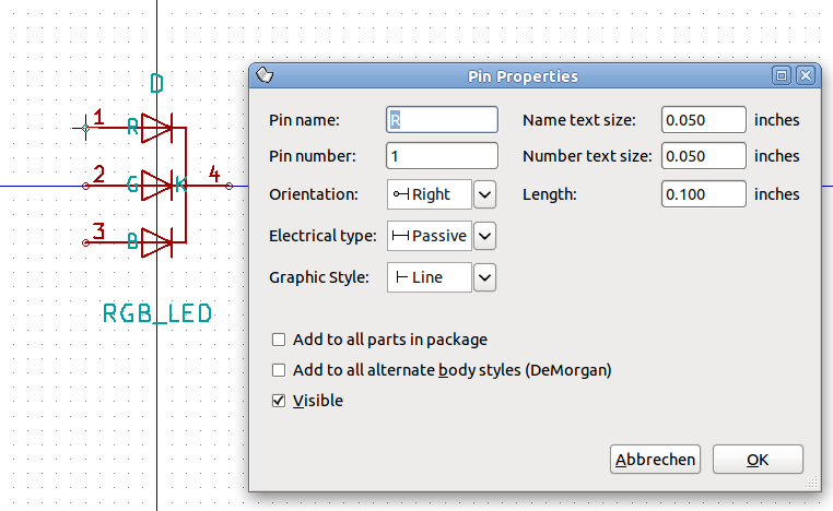

ich wollte eine Libary für eine RGB-LED in KICad erstellen. Allerdings
muss ich wohl irgendwas bei der Lib. Definition falsch gemacht haben
weil er nimmt die Verbindungen zu den LED nicht an. (Meiner Meinung nach
schon in E-Schema siehe Netzliste) Kann mir jemand sagen wo der Fehler
liegen könnte?
2. frage wäre noch: Wie erfolgt die Zuordung der Pins zu den Footprints.
Wird hier einfach Pinnumber miteinander verglichen und des wo passt
miteinander verbunden?
Peter

Genau, dein Footprint muss die gleiche Anzahl an Pins haben wie dein
schematisches Bauteil. Zugeordnet wird dann über die Pinnummer.
Hast du denn allen Pins durchgehende Nummern verteilt?
Mach sonst mal ein DRC und poste das Ergebnis.

in e-schema gibt es doch nur den ERC oder?
Ich habe das Egebniss mal angehängt. Aber für mich sieht das so aus als
meckert er nur über die nicht angeschlossenen Pins des X-Mega.
Die Pins habe ich durchnummeriert. Und Als Name dann R,G,B,K gegeben.
(Siehe Anhang.
Peter
