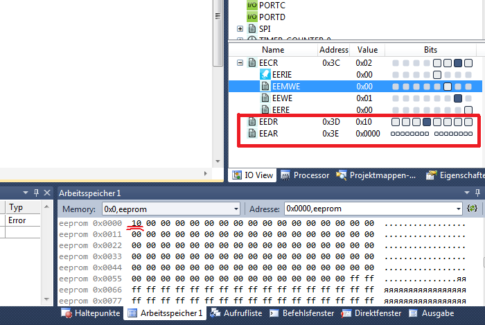

Hallo!
Ich versuche ein Array, das im EEPROM liegt, mit beliebigen Werten zu
beschreiben. Das Problem ist aber - die Werte werden einfach so im
EEPROM verstreut, bzw. mehrmals auf eine Adresse gespeichert. Bei meinem
kurzem Programm werden, zum Beispiel, die ersten 16 Werte auf die 0x0000
Adresse gespeichert. Das gleiche Bekomme ich wenn ich das EEPROM aus µC
auslese.
Hat jemand eine Idee voran das liegen könnte?
#include <avr/io.h>
#include <avr/eeprom.h>
unsigned char EEMEM feld[100];
int main(void)
while(1)
  for (unsigned char i=0;i<100;i++)
    while(eeprom_is_ready()==0);
    eeprom_write_byte(feld[i],i);
MfG
Kerik
von P. S. (Gast)
Du willst nicht feld[i] uebergeben, sondern dessen Adresse: &( feld[i]).
von Cyrill M. (kerik)
Vielen Dank!!
Und schon wieder war die Lösung leichter, als ich gedacht habe. Ist ja
schon etwas peinlich sowas, aber ich hatte irgendwie in Errinerung, dass
Felder schon als Adressen angenommen werden. Hatte wohl falsch gedacht!
Vielen dank noch mal! Jetzt funktioniert einwandfrei!

von spamaufspürer (Gast)
int feld[42];
feld ist eine Adresse.
feld[3] ist keine.
&(feld[4]) ist wieder eine.
feld+4 auch.
