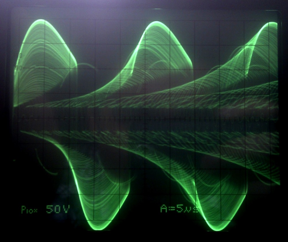

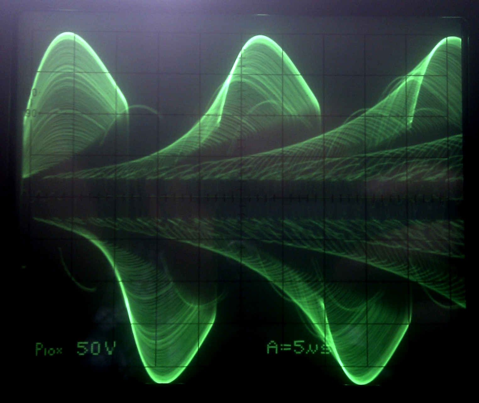

Gast #2320299
So, kleines Update:
Brückengleichrichter aus 4 "MUR 1520" Dioden gebaut (200V/15A Ultrafast
Rectifier) im TO220-Gehäuse. Dioden mit Wärmeleitpads auf das Alublech
geklebt, das später den Trafo abdecken soll. 680µF und 68µF Low-ESR Elko
dahinter.
Morgen mal mit dem Scope betrachten und testen.
Gast #2321108
So, nicht viel Zeit gehabt, daher nur mal kurz mit 'nem alten Scope,
dessen Triggerung mich nicht gerade überzeugt, die Ausgangsspannung bei
3A Laststrom (rein ohm'sch) gemessen.
=> ~43kHz Sinus in einer umhüllenden 50Hz Schwingung. (Foto im Anhang)
Beim Dimmen sinkt die Amplitude (soweit das zu erkennen ist), hätte ich
nicht unbedingt erwartet.
Gast #2321395
Danke für das Lob, aber für echte Kunst ist es wohl zu reproduzierbar ;)
Stand aber schön statisch auf dem Schirm.
Wenn ich den Umbau messe, mache ich es wohl mit einem ordentlichen
Speicherscope. Sieht weniger schick aus, dafür vermutlich
aussagekräftiger.
