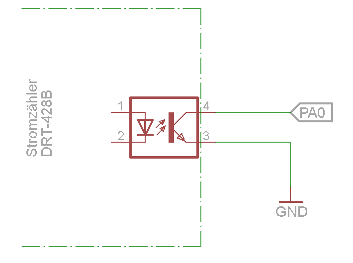

Der S0 Ausgang ist im Prinzip (laut DIN 4????) ein Optokoppler der bis
27V und max. 20mA kann.
Leider bekomm ich es nicht hin das mir eben dieser Optokoppler einen
Eingang des STK500 schaltet :(
Im Anhang ist ein Bild wie ich das ganze angeschlossen hab.
Da die internen Pullups aktiviert sind muss ich ja extern nix mit
Widerständen machen oder?
Die Leitugslänge von STK500 zum Zähler ist momentan ca. 2m (0.5mm²)
Ich hoff das mir jemand den Wink mit dem Zaunpfahl geben kann was ich
falsch mache :/
Gruss Bouni

von Hubert G. (hubertg)
Wenn du am S0 die Spannung misst, sollten es 5V sein.
Wird gezählt wenn du mit den Drähten die Pulse nachbildest?
Die Leitung schón mal umgedreht?

Die internen Pull-Ups liegen in der Größenordnung von ca. 10K.
Um störungsfreie Impulse zu bekommen solltest du vom Eingang gegen +5V
einen 470 Ohm schalten. Ggf noch einen 0,1µF gegen GND.
1. Sowas schließt man nicht an einen Interrupt an. Erst Recht nicht mit
2m Leitung dazwischen.
2. Ist der Interne Pullup zu hochohmig. Der fängt nur Störungen ein bei
2m Leitung.

Ich neheme an das ich mir zu viele Störungen einfang oder? Sollte ich
das ganze pollen!?
>2m Leitung.
Also mit einem Pullup von 470R wie von deinem Vorposter angegeben gegen
5VDC?
Sollte ich die Leitungslänge verkürzen oder ist das egal?
Danke schon mal für die Antworten!!
Bouni

Der interne PullUp bei einem Mega16 ist, lt. Datenblatt, zwischen 20k
und 50k.
Ein kleinerer ist daher sicher besser.
Hast du schon versucht dir Impulse beim Zähler nachzubilden, einfach mit
einer Drahtbrücke.
