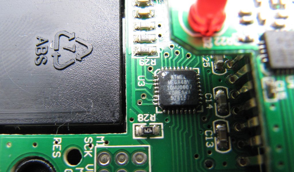

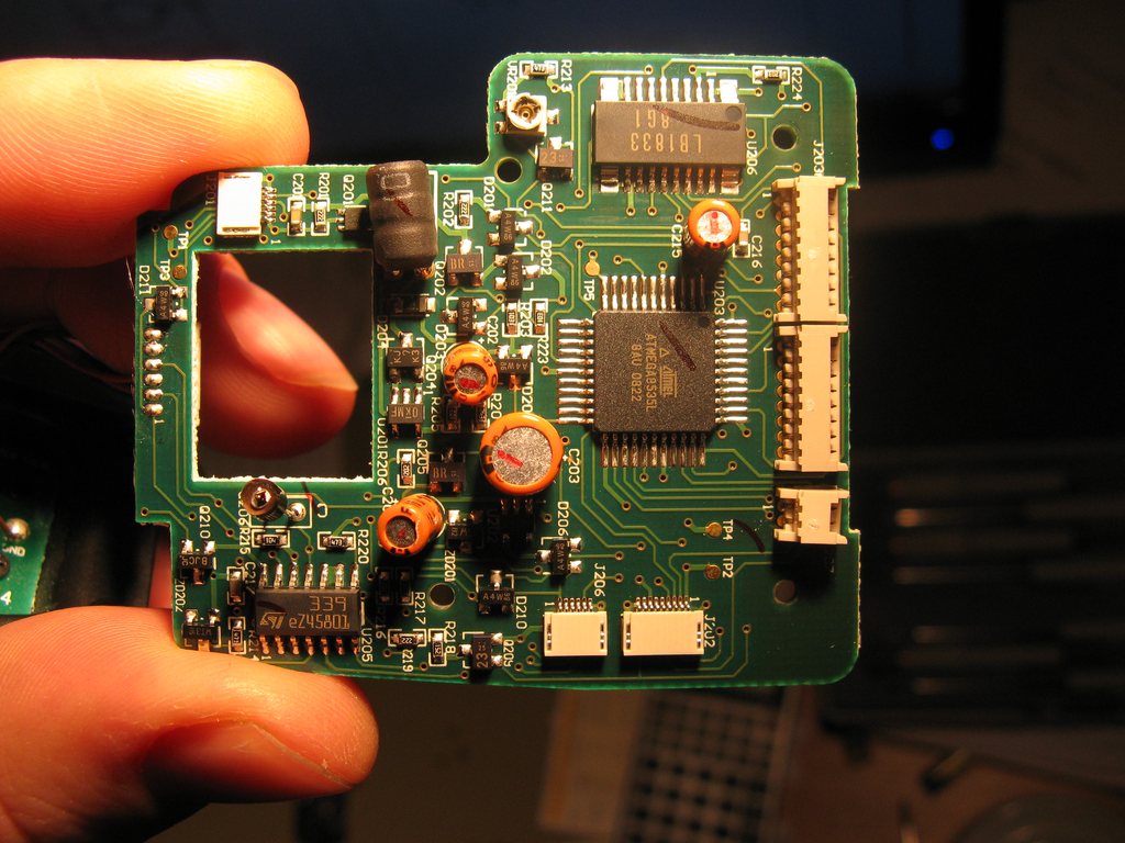

Brutus schrieb: > Basti schrieb: >> Sind AVR nicht auch im professionellen >> Einsatz? > > Vielleicht in Kaffeemaschinen oder China-Spielzeugautos. > > Aber nicht im Automitive oder Medical-Bereich oder auch nur bei > Industrielösungen. Das ist so nicht richtg, ich habe schon einige Geräte auseinander genommen in denen AVRs drinne sind und die waren alle aus den unterschiedlichsten Industrie Bereichen.
Sven Fabricius schrieb: > Das ist so nicht richtg, ich habe schon einige Geräte auseinander > genommen in denen AVRs drinne sind und die waren alle aus den > unterschiedlichsten Industrie Bereichen. Kann ich so unterschreiben. Habe letzte Woche meine LG-Funkmaus auseinander genommen (Bild 1) => Atmega48 Und vor etwas längerer Zeit mein Blitzgerät Nissin DI622 (Bild 2) => AtMega8535 Und die LG Maus ist wirklich klasse, die Batterie hält ohne sie Abzuschalten schon seit über 2 Jahren!
