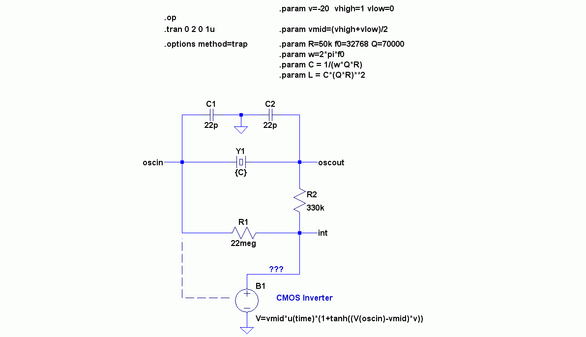

Hallo Leut,
weiß jemand hier wie ich die Parameter von einem Quarz in LT spice
eintragen kann (Das Bild)??
hier ist z.B. ein Datenblatt
http://www.digitallehrer.de/cms/upload/pdf/Quarze/CMJ-206.pdf
danke
leon

Klar geht das in LTspice. In normalem SPICE muss man dafür aber 4
Bauteile nehmen.
Datenblatt: R=50k, Q=50000, Cshunt=135p, f0=32768Hz
w=2*pi*f0
sqrt(L/C) = Q*R -> L= C*(Q*R)^2
w^2*L*C=1 -> w^2*(C*Q*R)^2=1
C = 1/(w*Q*R)
L = C*(Q*R)^2
C=obiges C
Cpar=135p
Lser=obiges L
Rser=obiges R
Rpar am besten auf 1e20 setzen

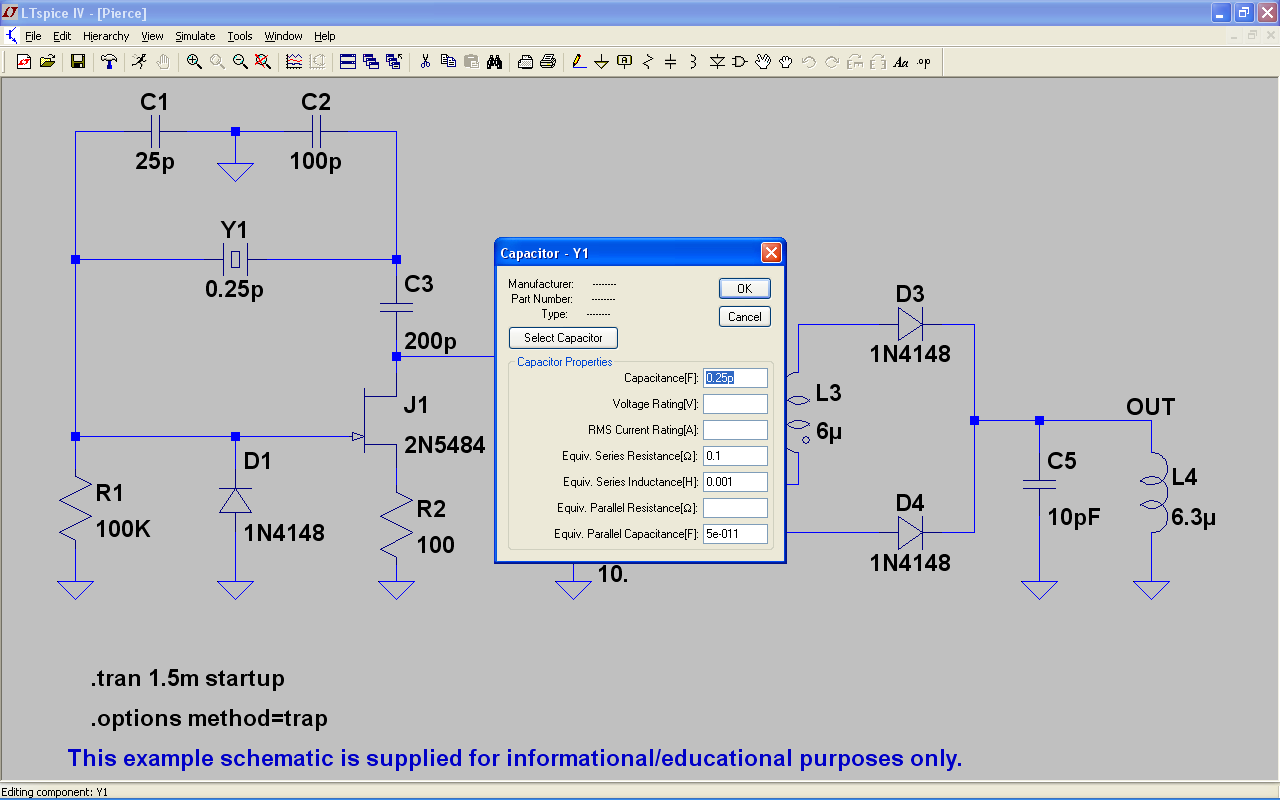

Im Verzeichnis [Misc] gibt es ein Symbol "xtal".

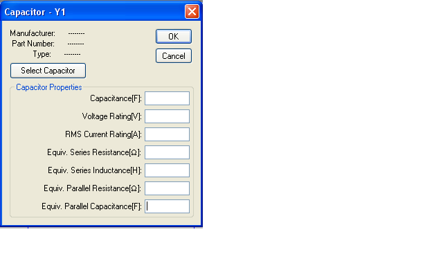

Dominik S. schrieb:
> Auf dem Bild ist die Konfiguration eines Kondensators zu sehen, was hat
> das mit einem Quarz zu tun?
> Und warum willst du überhaupt die Parameter des Quarzes in Spice?
unter dem Verzeichnis Examples in LT Spice habe die Schaltung gefunden
(sehe Bild)..und die hab ich einfach als Muster für den Quarz genommen
Ich muss die simulation einer Schaltung mit einem Quarz durchführen
..und ich muss auch die Parameter geben sonst kriege ich Fehlermeldung
