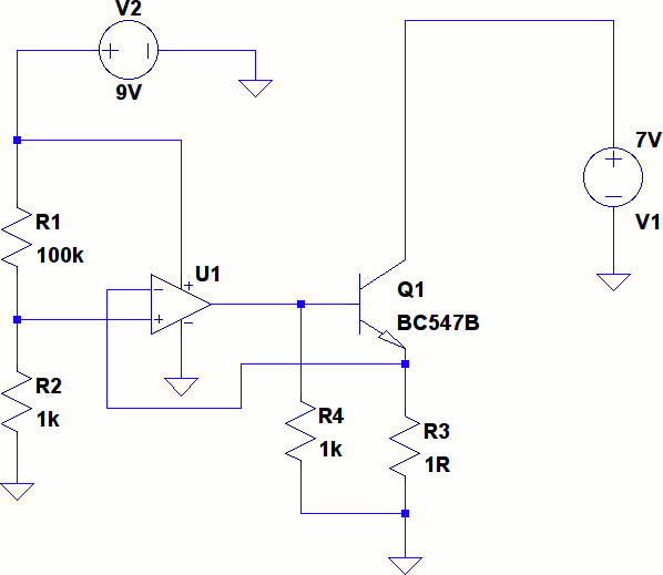

ich bin gerade dabei mir eine einstellbare Konstantstromsenke zu
basteln. Als Ausgangspunkt habe ich den im folgenden Link vorgestellten
Schaltplan verwendet:
http://www.uchobby.com/index.php/2008/02/04/adjustable-current-sink/
Konkret folgender Schaltplan:
http://www.uchobby.com/wp-content/uploads/2008/02/opamptransistorsink.gif
Bei einer Simulation in LT Spice läuft der auch, selbst ohne den 330R
Widerstand. Bei meinem realen Aufbau funktioniert er allerdings
überhaupt nicht. Zum einen wäre am OP Amp Ausgang natürlich ein FET
leichter zu betreiben, aber ich habe nur Transistoren hier. Zum anderen
bin ich nach etwas Überlegen zu dem Entschluss gekommen, dass man für
die BE-Diode des Transistors einen Widerstand parallel schalten muss
damit diese öffnet. Und damit funktioniert es dann auch.
Daher die große Frage: warum funktioniert die Schaltung in LT Spice mit
einem idealen OP und scheinbar bei dem Autor obiger Schaltung, aber
nicht bei mir? Ich habe übrigens einen LM324 verwendet und einen BC547.
Davor mit einem BD138 (PNP, d.h., die Schaltung habe ich entsprechend
geändert).
Grüße Thilo
P.S. Mit funktioniert nicht meine ich, dass der Transistor sperrt und
kein Strom über den Lastwiderstand fließt.

von Thilo G. (thilo11)
Den Schaltplan meines Testaufbaus habe ich diesem Beitrag angehängt.
von MaWin (Gast)
> Merkwürdig - bei mir funktioniert die auch in der Praxis.
> Bei mir funktioniert diese Art von Schaltung auch.
Noch 2 Leute die bei Rot über die Ampel fahren.
Der Transistor bringt zusätzliche Verstärkung durch seine Steilheit (die
übrigens durch den Vorwiderstand etwas abgemildert wird, aber nach wie
vor >1 ist).
Und auf diese zusätzliche Verstärkung sind die OpAmps nicht kompensiert,
von der wissen sie nichts, können sie ja auch nicht.
Daher enthält JEDE RICHTIGE Stromregelung dieser Art eine zusätzliches
RC Glied aus Rx und Cx zur Kompensation (oder gleich einen OpAmp der
beliebig kompensierbar ist). Rx kann man 10k nehmen, Cx muss man
ausprobieren bis es schnell regelt ohne zu schwingen.

von MArtin (Gast)
Das Prolem ist der TL071, der darf nicht als Eingangsspannung nahe an
den V- Pin gehen. Also nimm einen Single Supply OPAMP, oder nimm ne
negative Versorgungsspannung.

von Martin (Gast)
Ich hab  so eine Schaltung on-chip  schon  100x  gebaut.
Die Spannungsverstärkung  von Ausgang OPAMP zum Emitter  ist  <1 ,
also muss man auch nix kompensieren.
Anders wäre  es hätte  man einen Kollektorwiderstand >  R3 (1 Ohm)
an dem die feedbackspannung abgegriffen  würde,
dann wäre  Kompensation nötig weil  die Verstärkung >1  wäre.
Der verwendete  OPAMP kann übrigens nur Spannungen bis 1V  über neg.
Supply  erzeugen, das würde  den Bipolartransistor schon verdammt weit
aufsteuern  bei 1Ohm  Emitterwiderstand.
Du erhöhst besser den EMitterwiderstand  so dass da ca.  500mV
abfallen.

von Martin (Gast)
Der LM324  schafft zwar  0V common mode am Eingang, aber nicht 0V am
Ausgang.
von MaWin (Gast)
> aber nicht 0V am Ausgang.
Da schaust du aber besser noch mla ins Datenblatt,
bevor du so hanebüchenes von dir gibst.
Der Strom ist zwar unter 0.7V gering, aber ausreichend
um einen Bipolartransistor, der sowieso nur belastet,
also in Richtung Masse Strom abzieht, zuzusteuern.
Mit dem LM324 sollte die Schaltung halbwegs funktionieren, beim TL071
hätte ich starke Bedenken wegen des Eingangsspannungsbereichs.
Der LM324 kommt in diesem Fall auch bei Single-Supply eingang- wie aus-
gangsseitig dicht genug an GND heran. Eine zusätzliche Frequenzkompensa-
tion ist nicht erforderlich, da — wie schon von anderen geschrieben —
der Transistor die Schleifenverstärkung nicht erhöht. Im Gegensatz zu
einem großen Mosfet bringt er auch keine nennenswerten Kapazitäten ins
Spiel.
Allerdings ist die Schaltung in der angegebenen Dimensionierierung nicht
besonders genau. Zum einen hängt der Ausgangsstrom von der Spannung des
9V-Blocks ab, zum anderen ist die Stromverstärkung des BC547B bei dem
Emitterstrom Ausgangsstrom von 89mA nicht sehr hoch, so dass der Kollek-
torstrom (auf den es ankommt) merklich niedriger liegen wird.
Aber was genau funktioniert denn bei deinem Aufbau nicht?

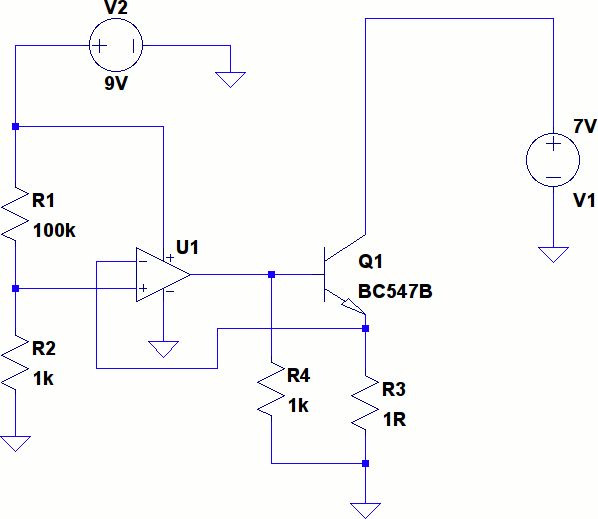

von Peter R. (pnu)
Wenn man keine negative Betriebsspannung hat kann zwischen den Ausgang
und die Basis des Transistors z.B. eine LED geschaltet werden deren
Durchlassspannung von ca. 1,6V den Ausgang auf 2,2V anhebt und damit in
den Betriebsbereich bringt.
Vom Eingangsspannungsbereich her gibt es einige OpAmps, die auch Werte
bei 0V ertragen.
von Peter R. (pnu)
Dazu den Schaltplan.

Wie oben schon in einem "P.S." gesagt heißt bei mir "funktioniert
nicht", dass der Transistor nicht öffnet. Ich sehe ehrlich gesagt auch
nicht wie er leitend werden kann in dem Schaltplan aus dem ersten
Posting. So lange der Transistor sperrt fließt kaum Strom => An dem 330R
Widerstand fällt kaum Spannung ab und die ganze Spannung fällt an der
BE-Diode ab. Ok,... dann sollte diese öffnen..., da muss ich nochmal
nachmessen was in meinem Versuchsaufbau passiert.
Grüße Thilo

Das ist ein bekannter Fehler dieser Art von Stromquellen. Der Basisstrom
fliesst mit in den Messwiderstand und fehlt am Kollektor. Desshalb
sollte die Stromverstaerkung hier hoch sein damit dieser Fehler klein
wird. Am besten an der Stelle einen Darlington (BC517) oder MOSFET
einsetzen.
Ein weitere Vorteil dabei der Ausgang des OPs muss nicht so weit runter
um den Transistor zu sperren. Auch empfiehlt sich auch ein Widerstand
vom Ausgang des OPs zur Basis zu schalten. Im unbelasteten Fall der
Stromquelle wird sonst ein grosser Basisstrom durch den Transistor
getrieben. Der OP will den Strom nachregeln kann aber nicht weil die
Last fehlt und er deshalb am Emitterwiderstand die Spannung einstellen
kann.
Also ich habe es eben nochmal getestet mit den 330R in Reihe und siehe
da es geht, allerdings nicht so schön wie mit den 1k Parallel zur
BE-Diode, da ich nur auf 73mV Spannungsabfall am Lastwiderstand komme.
Außerdem fließen auch hier immerhin 17mA aus dem Opamp über die Basis.
Ok, ich habe das jetzt mal getestet und mit 3R3 in Serie zwischen Basis
und Opamp-Ausgang und 3 BC547er in Darlington bekommt man 82mV über dem
Lastwiderstand bei 88mV Referenzspannung.
So super finde ich das Ergebnis aktuell noch nicht, besonders weil ein
paar mA Strom weniger fließen, da der Widerstand nicht genau 1R hat (und
die Leiterbahnen kommen ja auch noch dazu). Also entweder muss eine
Skalierung wie von euch vorgeschlagen her, oder alternativ kann ich mal
noch 10 10R Widerstände parallel testen. Wobei mir die drei Transistoren
in Darlington jetzt auch nicht so super gefallen, zwei wären schöner.
Grüße Thilo

von Helmut L. (helmi1)
Kannst du mal einen aktuellen Plan posten damit man sieht wo der Stand
der Dinge ist.

von MaWin (Gast)
> BE-Diode ab.
Das ist und kann nicht das Problem sein.
Der OpAmp bekommt deine per Poti einstellte Spannung an +
Die ist höher als die an -
Also geht der Ausgang des LM324 "volle Pulle" nach +9V.
Keine Sorge, wenn alles wie im Schaltplan verdrahtet ist bekommt der 330
Ohm Widerstand und die Basis des Transistors schon Spannung, und es
fliesst Strom, und der produziert einen Spannungsabfall am R4.
Ist der Spannungsabfall an R4 so hoch wie am Poti eingestellt, fliesst
der vorgesehene Strom und der OpAmp regelt die.
Da die Stromverstärkung der genannten Transistoren im Analogbetrieb über
100 liegt, ist der Fehler durch den Basisstrom auch unter 1%.
Bisher klingt es wie ein Verdrahtungsfehler.
Wenn man's richtig machen will, sollte man aber Rx/Cx nachrüsten.
dauerte leider etwas bis ich mich wieder an der Fehlersuche versuchen
konnte.
Danke, nach dieser Antwort habe ich nochmal die Pinbelegung des BC547 im
Datenblatt nachgesehen und ich habe Kollektor und Emitter vertauscht, da
ich bisher immer der Ansicht war die wären anders herum. Wie das
passieren kann? Ich habe als Referenz immer einen der ersten
Transistor-Schaltpläne aus Elektronik gar nicht schwer - Band 1
verwendet, da dort das Transistor-Gehäuse mit Belegung eingezeichnet
ist. Dummerweise habe ich die Darstellung genau anders herum abgelesen
als sie gemeint war und mir kam nie in den Sinn, dass man es anders
herum betrachten könnte... jetzt ist mir aber auch klar warum manche
Versuche nicht geklappt haben die ich aus dem Buch versucht habe
nachzubauen :-(
Wird gemacht :-)
Grüße Thilo
