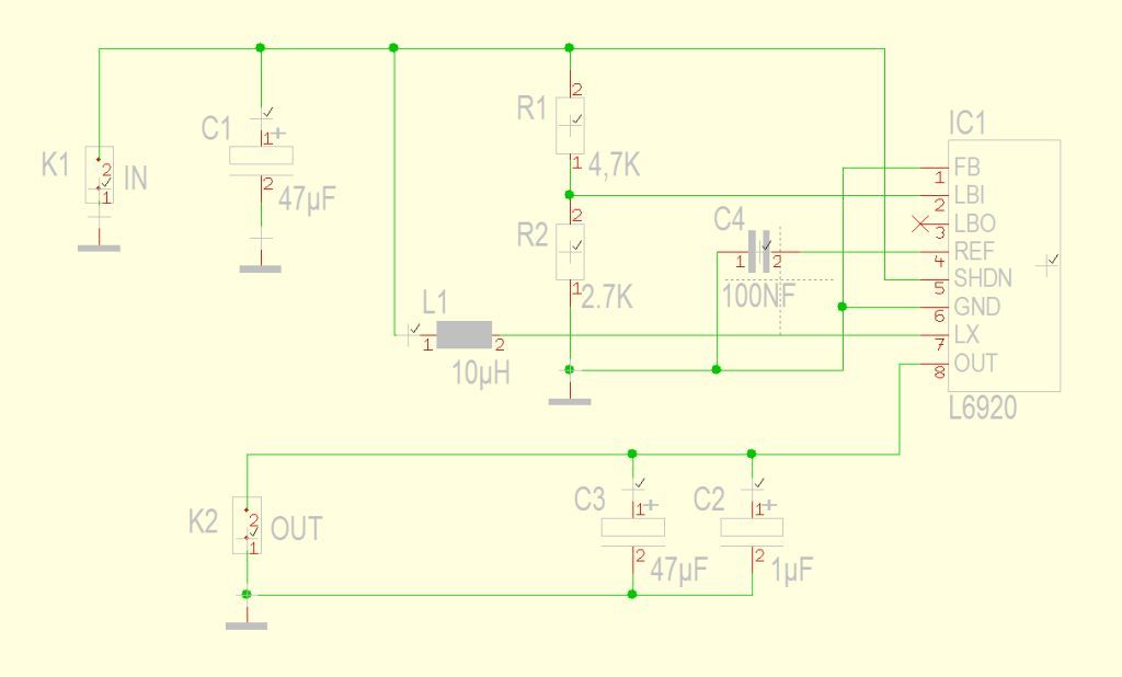

Gespiesen wird von einem LiPo Akku mit 3.7V, Ausgangsspannung ist 5V.
Ich habe versucht nach dem Beispiel im Datenblatt
(http://www.st.com/stonline/books/pdf/docs/7320.pdf) zu Layouten. Es ist
mein erster Schaltregler. Was mir bekannt ist: keine Leitungen und
Massenflächen unter Spulen, geschaltete Leitungen möglichst kurz (und
breit?) und C's nahe den Pins. Die Layout Guidelines auf S.9 habe ich
gelesen.

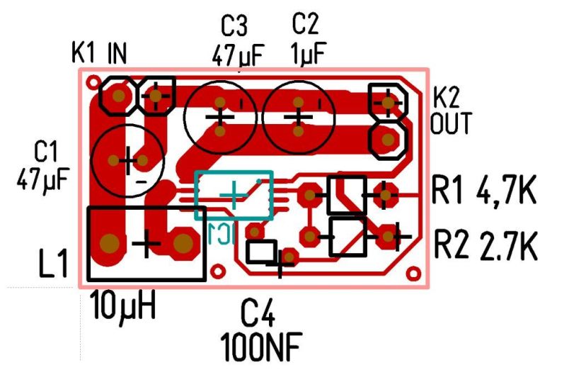

Was mir unklar ist: soll ich GND so durchziehen, oder eine Massefläche
über das ganze Board machen? Nützt es bez. Störfelder die zweite Seite
komplett als Massefläche zu nutzen oder "baue" ich dadurch eine
"Antenne"? Im Datenblatt steht Groundplane. Ist damit eine normale
Massenfläche gemeint, oder die andere Seite? Ich möchte (wenn möglich)
nur eine einseitige Platine ätzen. Bis auf den Schaltregler sind alles
THT Bauteile.
(R1, R2 werden aufgestellt, wollte aber nicht das Gehäuse deswegen
anpassen, daher so zerdrückt. C4 ist ebenfalls nur das Gehäuse
angepasst.)

L1 kommt mir sehr klein, von der Bauform her, vor. Welchen Typ willst du
da nutzen?
von Ro R. (rond_es)
Eine Tonneninduktivität von Würth aus der WE-TI Reihe, Rastermass 5mm,
Bauhöhe 9.5mm
Edit: du hast recht, das wird eng. Ich hatte zuerst eine ausgewählt um
zu layouten, und die erst später ausgewählt. Dabei aber nicht mehr
geachtet auf den Durchmesser, nur das Rastermass
von ... (Gast)
laut Datenblatt des 7320 sollte Isat der Spule größer/gleich Ipeak =1A
des 7320 sein und für eine gute Effizienz der Serienwiderstand möglichst
klein sein.. Lt. Würth Rechner käme da nur die in Frage:
http://www.we-online.de/katalog/media/pdf/744053100.pdf

Fehler: Pin 5 sollte mit Pin 8 verbunden werden, nicht mit Uin.
von Ro R. (rond_es)
Ja, das ist auch noch etwas das mich verwirrt hat. Auf Seite 2 steht:
Shutdown pin. "When pin 5 is below 0.2V the device is in shutdown, when
pin 5 is above 0.6V the device is operating."
Wie kann er arbeiten, wenn seine Ausgangsspannung erst benötigt wird?
Meinst du ich soll das wirklich wie auf dem Demo-Board machen?

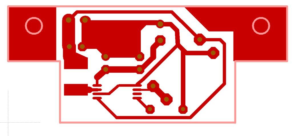

von Ro R. (rond_es)
Jetzt habe ich die Platine noch auf das Gehäuse angepasst. Die Leitung
von Pin 5 ist noch nicht korrigiert. Die Masseflächen links und rechts
sind eigentlich nur das ich weniger ätzen muss. Ist das sinnlos?
Ich habe Mühe mir vorzustellen, wo EMV Probleme auftreten könnten, bzw.
wo durch Kapazitäten/Induktivitäten der Schaltregler gestört wird (bin
nur ein Bastler, bzw. am Anfang meines ET Studiums).
Yep, der L6920 (sorry, wegen des 7320 im obigen Post) hat einen
Start-up-Mode, so das auf jeden Fall die 0,2V am Ausgang überschritten
werden.

Wenn du alles in SMD machst, brauchst du auch nur eine einseitige
Leiterplatte.
Außerdem sind Kondensatoren mit niedrigem ESR besser in SMD zu bekommen
= Kerkos.
Sicher wäre es schön für die EMV-Problematik, wenn du noch eine Seite
als Ground-Plane hättest, aber ich würde das nicht überbewerten, oder
willst du das Teil in Stückzahl bauen und verkaufen?
Wie kommst du eigentlich auf die 10µH? Je kleiner der Wert, desto größer
der Ausgangsripple bei gegebenen ESR der Ausgangskondensatoren.
Nein, das ist und bleibt ein Einzelstück. Ich war nicht sicher wie
vorsichtig ich sein muss, wenn 3cm daneben ein GPS Empfangsmodul ist
(wobei dort das meiste geschirmt ist).
Eigentlich nur aus Platzgründen, doch die von dir gefundene WE-TPC Reihe
ist klein genug, um ein grösseres L zu nehmen.
Danke für deine Hilfe!

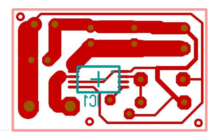

Die Serie wird zu größeren L-Werten auch recht groß. Dann nimm lieber
die hier:
http://www.we-online.de/katalog/media/pdf/744775133.pdf
Noch ein Tipp zu den Eingans- und Ausgangs-Kondensatoren: Mehrere
Kleinere parallel geschaltet sind besser als ein Großer, vom Wert her
jetzt gesehen ;)
Besser Kerkos als Tantals. X7R ist ok.

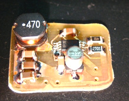

von Ro R. (rond_es)
Falls es wer interessiert, der Schaltregler ist nun endlich fertig. Die
Ausgangsspannung ist saubere 5V, auch bei sehr kleinen
Eingangsspannungen. Mit dem Wirkungsgrad bin ich noch nicht ganz
zufrieden bzw. ist mir noch unklar ob ich falsch messe. Ansonsten hats
geklappt. Einen 22uF Kerko zu wenig bestellt, dann einen herumliegenden
Elko genommen.
Danke nochmals an ... für die vielen wertvollen Tips!
