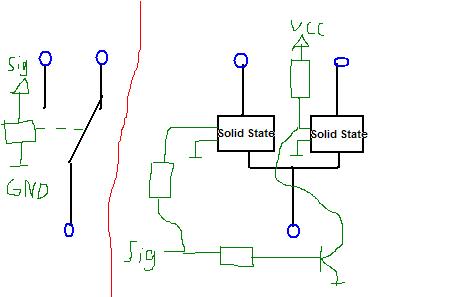

Hallo, Wie realisiere ich einen Wechsler mittels Solid State Relais? Möchte kein Wechsler-Relais verwenden! Danke! spe

Hallo, einfach zwei Solid State Relais verwenden und das eine am Eingang invertieren. => Zeichnung [quick and dirty :-) sry hab grad nicht viel Zeit.] Gruß Jo
#2300836

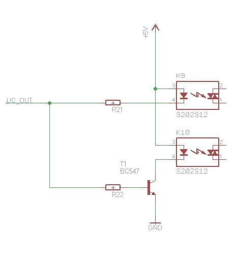

einfach so? Aber Achtung, du hast eine Zeitüberschneidung von ca. 10ms !!! Gruß Dietmar

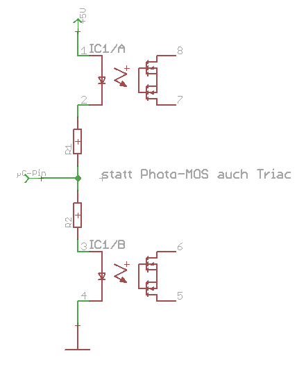

ach, da war jo schneller..................... Könnte man auch sowas (Anhang) riskieren? -> der Einschaltmoment könnte kritisch sein!?
#2300912
Ralf G. schrieb: > Könnte man auch sowas (Anhang) riskieren? > -> der Einschaltmoment könnte kritisch sein!? Wenn es nicht schadet, das speziell die Triacs auch kurze Zeit gemeinsam eingeschaltet sind, sehe ich kein Problem. Falls mit Deinen SSRs die Netzspannung überbrückt würde, sind Relais/ Schütze an dieser Stelle sicherer. Gruss Harald

Hallo, geht nicht, dann doch das Wechsler Relais! Geht um das Wechseln zweier Spulen eines Motors... ;-) spe schrieb: > Geht um das Wechseln zweier Spulen eines Motors... Da braucht man noch etwas Hühnerfutter für die Triacs, die wohl empfindlich auf Induktivitäten reagieren.

Ich habe schon viel gesucht und beo Pumpen etc. haben die Leute die SSR immer direkt an die Ports gehängt.. Was fehlt noch? spe schrieb: > Ich habe schon viel gesucht und beo Pumpen etc. > haben die Leute die SSR immer direkt an die Ports gehängt.. An den µC, das ist kein Problem. Aber die Last. Nicht dass dann sowas dabei rauskommt: Beitrag "Warnung vor SolidState Relais Sharp S202 & Konsorten"
#2301112
spe schrieb: > Hallo, > > geht nicht, dann doch das Wechsler Relais! > > Geht um das Wechseln zweier Spulen eines Motors... ;-) Und was passiert, wenn Du beide Spulen gleichzeitig bestromst? Vielleicht könnte das ein Motorschutzschalter abfangen. Zwei Triacs in Reihe direkt an Netzspannung (z.B. für ein Wendeschütz) würde ich aber für nicht ratsam halten. Gruss Harald
#2301134
Ralf G. schrieb: > An den µC, das ist kein Problem. Aber die Last. Nicht dass dann sowas > dabei rauskommt: > Beitrag "Warnung vor SolidState Relais Sharp S202 & Konsorten" Die S202S12 waren nur ein Beispiel für SSR's. Gabs halt in Eagle ;-) Bei induktiven Lasten schaut man halt mal ins Datenblatt der SSR. Da steht schon was die können. Ausserdem gibt es ja nicht nur S202.... @spe: der uC Anschluß ist so machbar, du musst nur die SSr gegen Spannungsspitzen bei um- oder ausschalten schützen. Snubber sei hier erwähnt. Gruß Dietmar Dietmar schrieb: > Die S202S12 waren nur ein Beispiel für SSR's. Hab' ich gar nicht darauf geachtet, dass du den genommen hattest. Sollte auch nur allgemein eine 'Warnung' sein. Damit man's lieber etwas genauer nimmt. So hier... Dietmar schrieb: > @spe: > der uC Anschluß ist so machbar, du musst nur die SSr gegen > Spannungsspitzen bei um- oder ausschalten schützen. Snubber sei hier > erwähnt. ... bloß ausführlich. :-)
