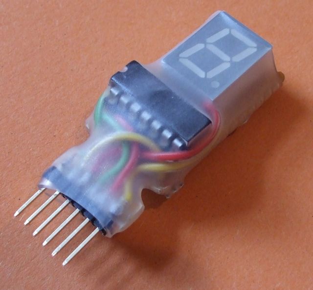

von LuXXuS 9. (aichn)
Also den 164er hab ich auch manchmal dafür verwendet, wenn nichts
anderes da war. Das mit dem Durchgeschiebe würde man zwar theoretisch
sehen, ich konnte es aber eigentlich noch nie wirklich erkennen, weil
die Verweilzeit wesentlich länger ist, als das Reintakten.
Hängt aber sicher auch von der Geschwindigkeit ab, mit der man arbeitet.
