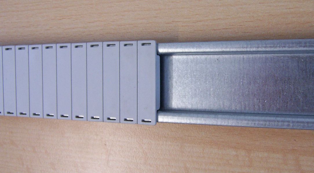

Wie der Titel schon sagt, suche ich eine Kunststoffabdeckung, welche man
auf standard Hutschienen (DIN-Schienen) aufschnappen kann. Diese
Abdeckung soll flach sein (1-3mm) und hat bei mir rein isolierende
Funktion, da über der Schiene (Erde) in geringem Abstand (5-10mm) eine
Platine mit 230VAC verläuft.
Gibt es sowas und wo?
Vielen Dank schon mal!

von Reinhard R. (reirawb)
Du suchst so etwas (Bild 1)?
Busch-Jäger hat das (Bild 2).
Reinhard
von Christoph Z. (rayelec)
Vielen Dank, Reinhard!!!! Das ist genau, was ich suche!!!
Christoph

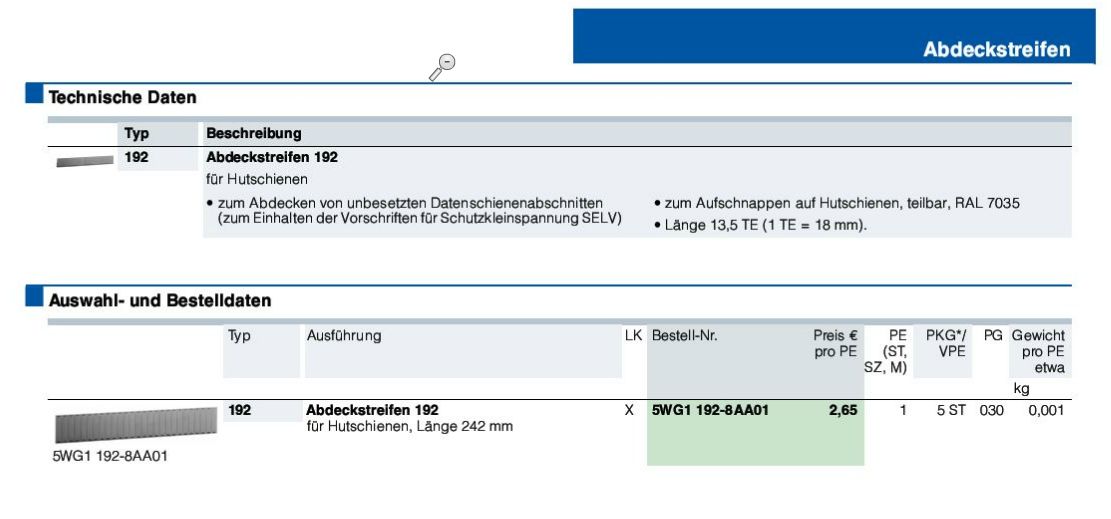

Freut mich, dass es passt.
Gibt es übrigens auch von Siemens, siehe Katalogauszug.
Reinhard
Mimi schrieb:
> Ist da nicht irgendetwas falsch, wenn du Erdpotential abdecken willst?
Der ursprüngliche Sinn dieser Abdeckungen ist ein Anderer.
Für den Einbau von EIB/InstaBus und ähnlichen Systemen in Verteilungen
gibt es die Möglichkeit, den Bus zum Verbinden einzelner Elemente in
Form einer Datenschiene in die Hutschiene einzukleben. Wenn diese
Datenschiene länger ist als nötig oder Reserveplatz vorzuhalten ist,
wird der freiliegende Teil mit diesen Abdeckungen geschützt.
Reinhard
